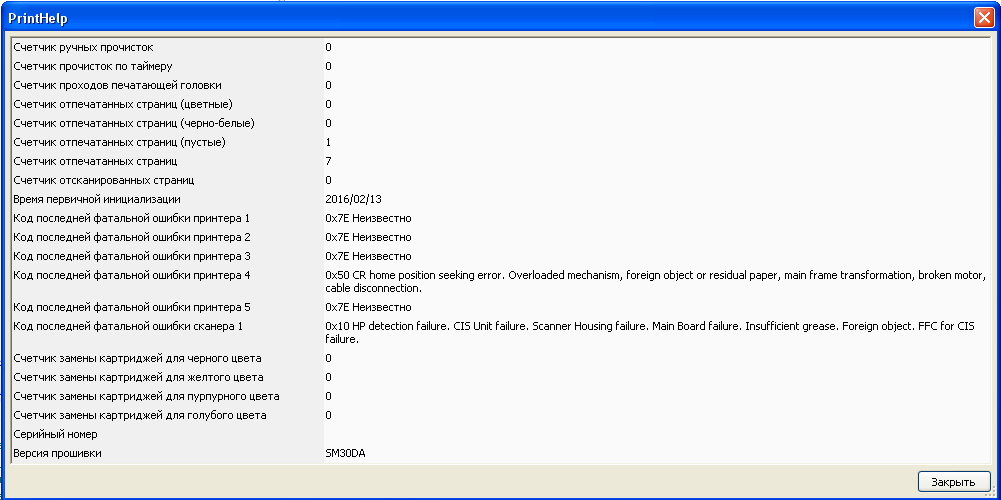

Шлейф вытаскивал прочистил от чернил, прозвонил, обрыва нет. Все провода, датчики и пружинки на месте, посторонних предметов в механизме не обнаружил. Может дело в самой головке или на материнке? Скриншот программы printhelp выдает
Прикрепленное изображение: Отчет ошибки зелен морг со сканер.jpg

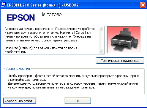

монитор выдает Прикрепленное изображение: Ошибка монитор.jpg

Ошибка 0х50 говорит о том, что каретка находясь в исходном положении ищет ошибку,перегружен механизм, посторонний предмет или обрывки бумаги, главное преобразование кадров,неисправность мотора, отсоединение кабеля. Прошу подсказать в каком направлении искать неисправность!

|    Сообщение #4 Отправлено 16 февраля 2016 - 10:45   Serge_237
letunov45, Накрылась гл.плата, требует переинициализации (см.ошибку 1-ю)
|    Сообщение #5 Отправлено 16 февраля 2016 - 16:25   letunov45
Serge_237,
Просмотр сообщенияSerge_237 сказал:
1 ошибка это 0х7E ошибка не известная
как понять "требует переинициализации"? Что это означает?
|    Сообщение #6 Отправлено 17 февраля 2016 - 05:08   Serge_237
Когда в ап-т ставится новая гл.плата, первоначально делается ее инициализация (initial setings): прописывается регион ап-та, ч/з серийный номер
|    Сообщение #7 Отправлено 17 февраля 2016 - 11:15   letunov45
Все понятно, спасибо. Главную плату проверил, битого и горелого ни чего не обнаружил, предохранитель цел. Видимо менять главную плату.
|    Сообщение #8 Отправлено 17 февраля 2016 - 11:22   Serge_237
Боюсь как бы не пришлось вместе с платой менять и ПГ. Если плата или ПГ битые, то ставя новые плта/ПГ по одиночке, нерабочая часть может убить новую запчасть
|    Сообщение #9 Отправлено 18 февраля 2016 - 02:20   letunov45
Да, все правильно. Ремонт принтера не рентабелен.
