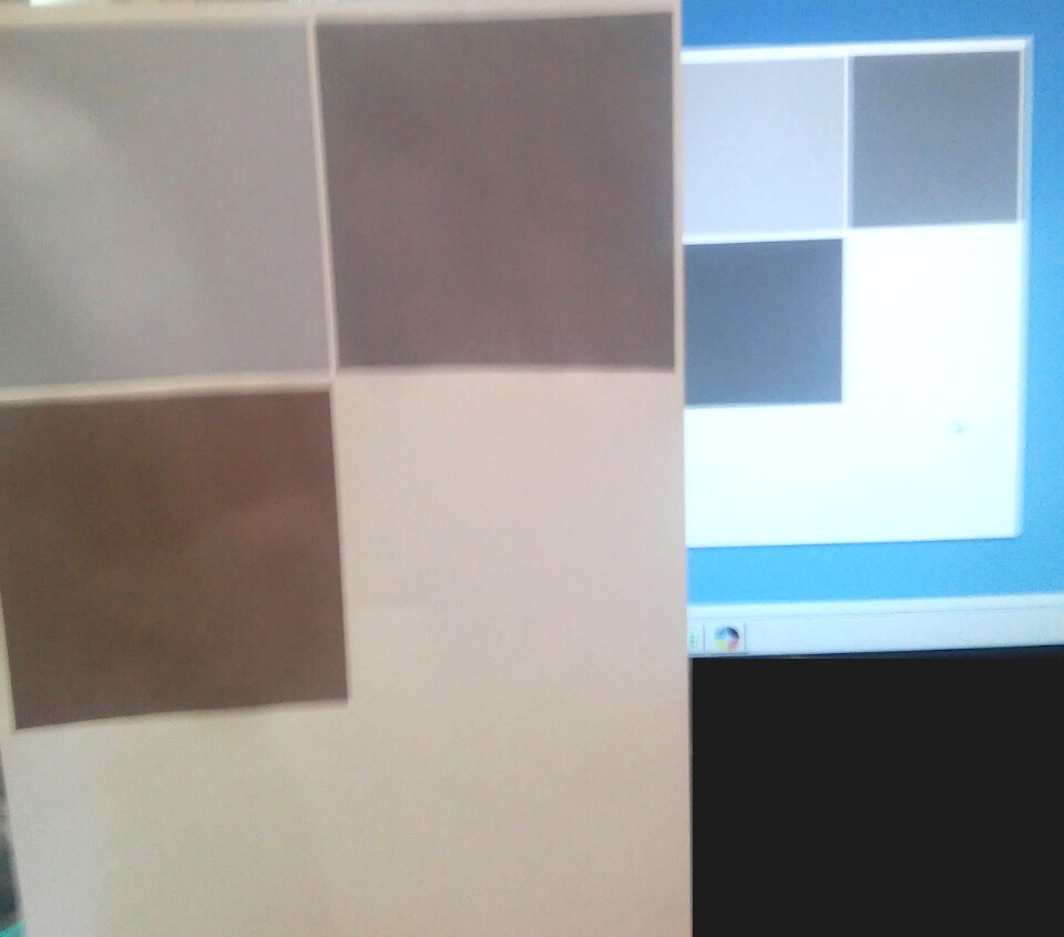

|    Сообщение #6 Отправлено 14 февраля 2016 - 20:26   frame89
это градиент чернобелый
Вчера все было норм.
Если напечатать плашку серого цвета (прим 70%) - она тупо коричневая
светло-серый и почти черный идеально серый..
  • Прикрепленное изображение: 20160214_185705.jpg

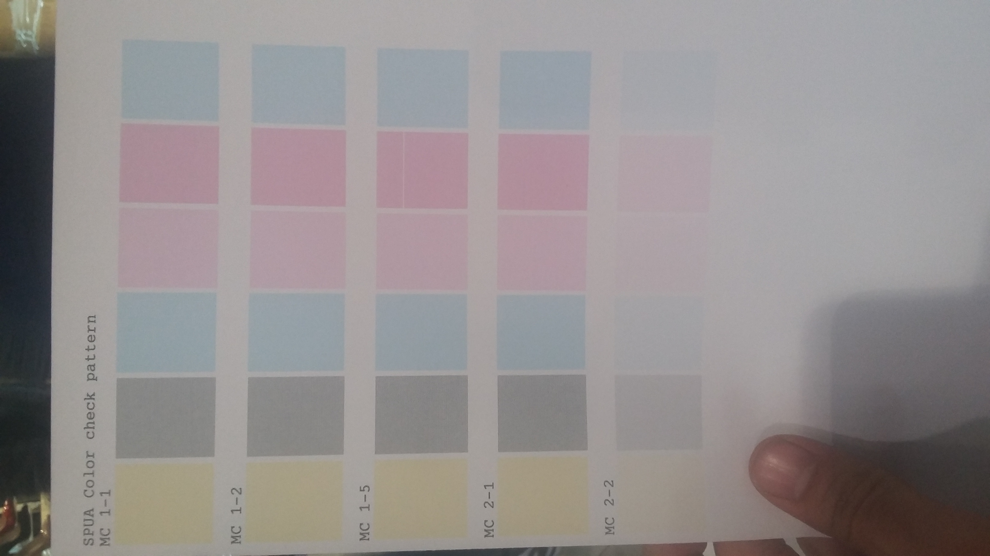

|    Сообщение #8 Отправлено 14 февраля 2016 - 21:01   frame89
Бумаги и устанавливал разные и пробовал на разных (и фото и обычную) и качество печати разное
Снимок на телефон (скан муаром идет)
  • Прикрепленное изображение: 20160214_204613.jpg
|    Сообщение #9 Отправлено 14 февраля 2016 - 21:19   lap70
Просмотр сообщенияframe89 сказал:
Не смотря на посредственный файл я кое что увидел, а Вы ни чего не видите?
|    Сообщение #10 Отправлено 14 февраля 2016 - 21:52   frame89
Если Вы про пропуск на МС 1-5 маженты, то я сомневаюсь что это влияет...
|    Сообщение #11 Отправлено 14 февраля 2016 - 21:55   lap70
Тесты с драйвера и принтхелпа показывают, что все ОК
Вот понимаете, как Вам и другим помогать когда правды нет, точности нет. Добейтесь хорошего скана и выкладывайте здесь, а там посмотрим.

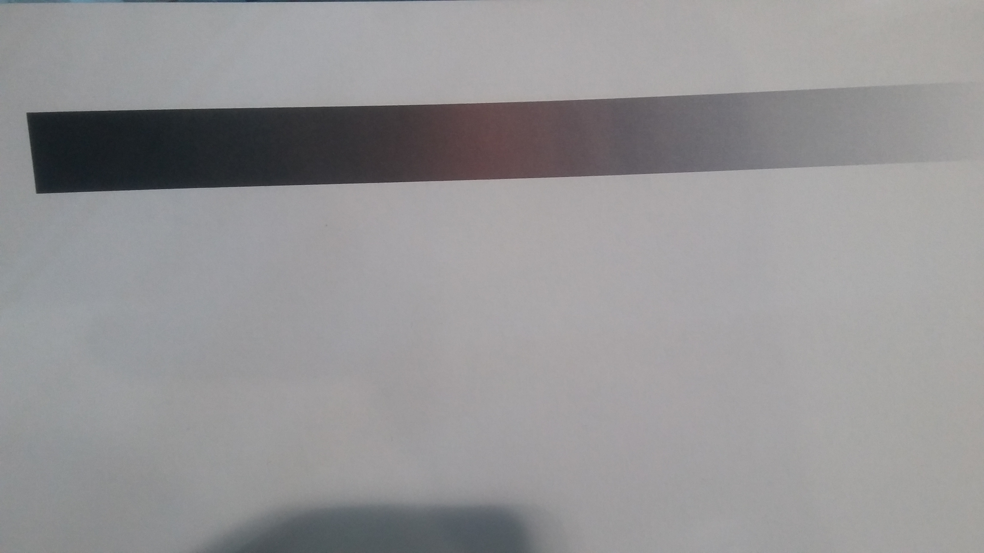

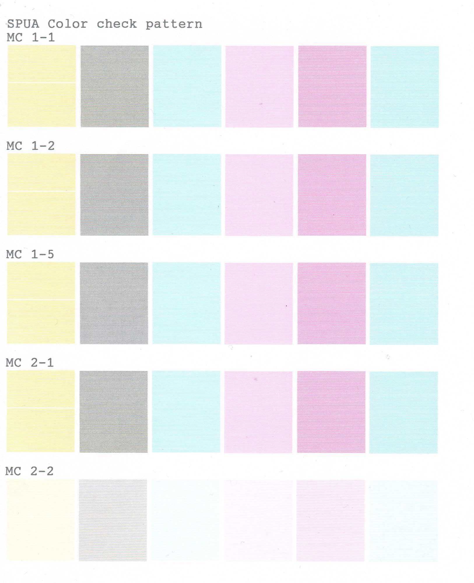

|    Сообщение #13 Отправлено 15 февраля 2016 - 10:52   frame89
Вот нормальный скан из PrintHelp
Говорят, что с галочкой "оттенки серого" используется только черные чернила - оказывается нет.
Вопрос - при печати из ФШ в режиме "Grayscale" смешиваются все цвета?
Такое ощущение, что принтер когда должен уже добавлять черный продолжает смешивать CMY и получается грязнокоричневый
Сменил цветопрофиль L800 - немного сменился общий оттенок градиента - но коричневое посредине остается.
(На всех портретах и и темных областях становится рыжее).
А это снимок распечатанных трех плашек от светло серого до темно серого.
Как принтер сначала в нормальной пропорции смешивает цвета, а потом резко начинает и снова уходит в нормальный серый (наверное с приходом черных чернил)

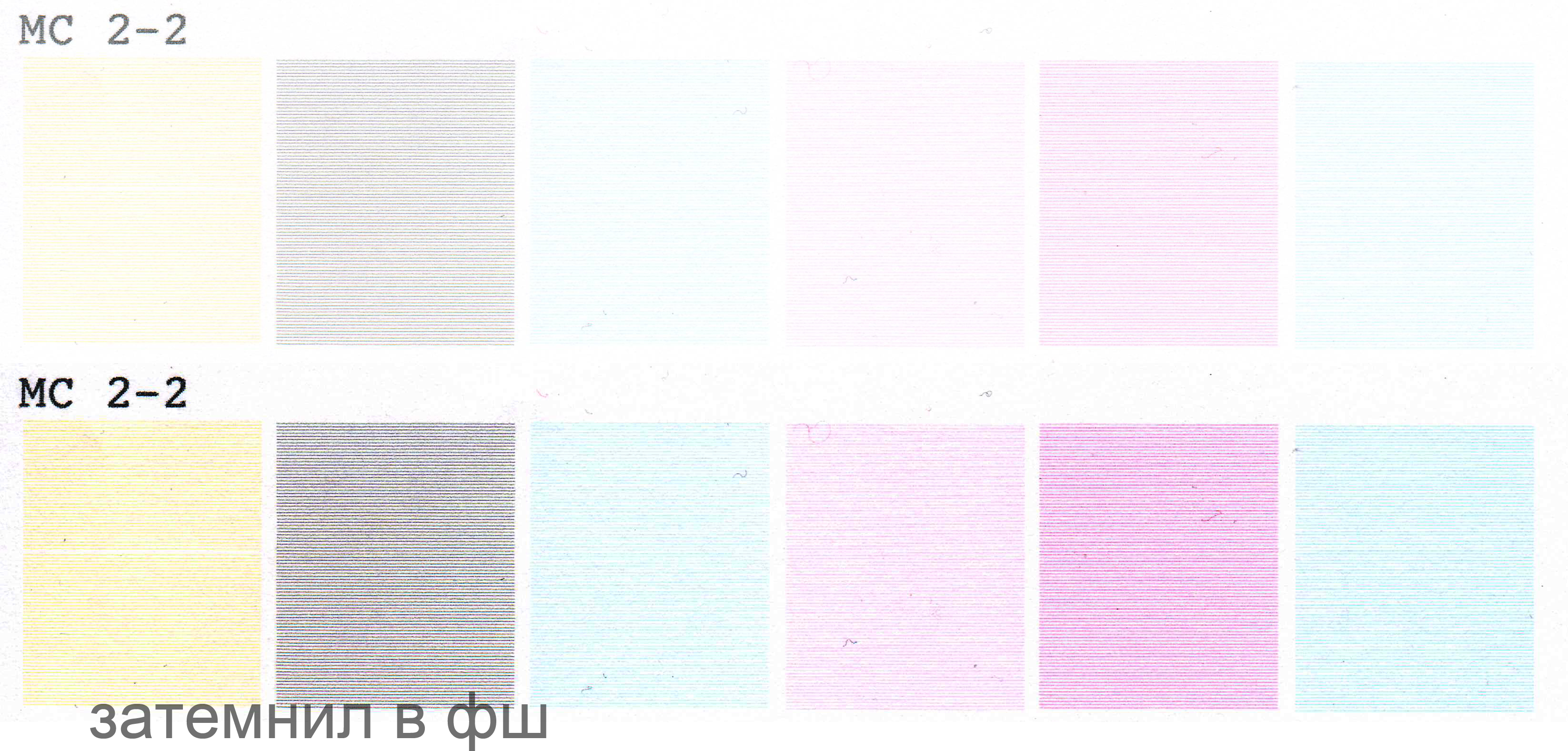

|    Сообщение #19 Отправлено 15 февраля 2016 - 21:24   MaK7
Это сканер так сканирует, или у Вас действительно на последнем тесте с минимальной каплей лайты печатают раз через раз?
|    Сообщение #20 Отправлено 16 февраля 2016 - 00:01   frame89
Сейчас загружу оригинал теста. Я когда менял цв профиль по умолчанию в свойствах управл.цветом на другой из набора, то вроде рыжее пятно сместилось по градиенту немного. Драйвера новые качал с офсайта. Завтра если получится подвезу ноут на котором остались дрова и система, когда все норм было(иногда приежал и с него пускал на печать). Будет видно, где проблема.
Хотя по телефону с оф.сервисом меня заверили, что если нету смешивания цветов на тестах дюз, то это точно не драйвер... посмотрим.
Вот скан самого светлого ряда (снизу такой же затемнил уровнями, чтобы наглядней было). Сканер это далеко не для фото =)
