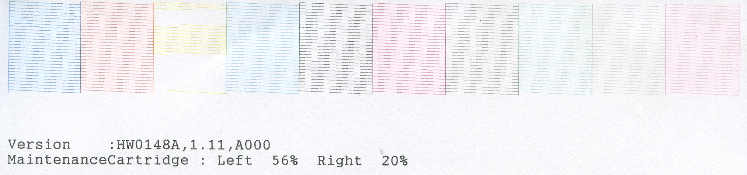

Всем доброго времени суток!
Есть плоттер Epson 9900, печатавший долгое время только на оригиналах, а потом долгое время вообще не печатавший, в силу того, что конкуренты делают в разы дешевле (хоть и полное Г.). Так вот проблема в том, что после перевода его на ПЗК с чернилами DcTec в желтый канал попал воздух. На тесте половина желтых дюз отсутствует, но при печати они чудесным образом появляются и вроде бы даже качество печати не хуже, чем на оригиналах, НО проблему все таки хочется решить. Помогите пожалуйста советом.
Прикрепленное изображение: img072.jpg
P.S. Кое-где присутствует косоструй, которого тоже, кстати говоря, до перехода на ПЗК не было. И тут я тоже грешу на воздух.

|    Сообщение #6 Отправлено 14 февраля 2016 - 18:02   Pavel Sapa
Просмотр сообщенияbarsik_1986 сказал:
скорее проблема кроется в демфере, засорился на этом цвете, поэтому прочистки не пробивают.

|    Сообщение #9 Отправлено 15 февраля 2016 - 17:41   masterprint1
barsik_1986, Не спасет в этом случае замена демпфера, надо было это раньше делать, когда тока начинался дефект, а теперь увы уже поздно. Это проблема ушла в головку!

|    Сообщение #14 Отправлено 15 февраля 2016 - 22:52   masterprint1
combain, Именно проблема перешла на ПГ-есть в них слабое место и именно в этом типе головок Т серии, которые с керамическими подошвами. Я ранее писал в других темах из за чего дюзы появляются после простоя. Там есть такое слабое место, которое решили исправить в этой серии головок в отличии от PRO серии. Вот только чуть ка не додумали-строение головки сделали уникальное-чернила в ней не засохнут и мусор из них проще выгонять из за керамической подошвы и промежуточной пластины с дюзовыми каналами в которых пигмент не прилипнет к стенке, в отличии от пластиковых ранних серий. Уж извеняйте-описывать не буду все, а бы пользователь после прочитанного не уничтожил окончательно головку.
Могу дать дельный совет, чтоб на этом типе головок скорее пластик лопнул от старости, чем головка начала шкодить))) Раз в 3-6 месяцев меняйте демпфера или же демпферный блок, это расходный материал и все у вас будет в шоколаде! Головка спрессована резиновым герметиком, который из за игр давлением в системе из за худых демпферов дает пробой!
Чуть не забыл про картридж, если была в нем проблема-то отсутствовали бы 2 канала желтого и это если воздух в системе, когда один-это уже голова!
При том у топика видно на тесте, что 2 куска на канале хромают и при печати я не поверю, что у него тест нормальный-это уже байки из рыбацкого домика))). После простоя один тест может быть по цвету более менее нормально-а дальше труба!
Его проблема лечится 2-3 дня и не менее того + замена демпферного блока и промывка системы-а это 65-70 тыров рублей центра банка. Не примите за рекламу.
А насчет Рипования, как тока на соседнем канале с тем на который болт кинется пропадет 10-15% дюз датчик AID выдаст 1а39. А это уже будет 100 прц замена головки-так как вибропластина канала на котором будет болт будет мертвая!
