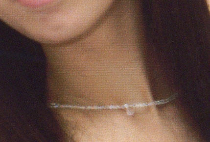

Epson L800 полосит
Чернила оригинал,бумага фото глянец.Усиленная прочистка на короткое время помогает,воздух из картриджей выкачен шприцом,голова прочищена мистер мускол до родного зеленого цвета.Полосы на фотографиях то есть,то нет.

kopisalon, Доконали Вы принтер усиленными прочистками ! А по факту , у Вас косоструй LC , LM и разгерметизация ПГ в начальной стадии ! Можете прдолжать делать усиленные прочистки далее , чтобы угробить ПГ до конца .

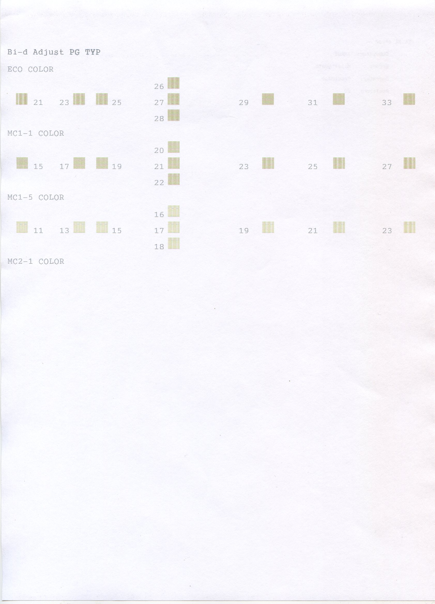

Усиленную прочистку делаю редко, с оригиналами-это очень накладно,старюсь прогонять печатью. На форуме нашел интересное обсуждение http://reseters.ru/...showtopic=21122 проблема похоже такая же.Где можно скачать нормальную прогу для выравнивания (калибровки)головки Adjustment program, одну скачал под L800 выпускает пол листа и выдает ошибку , но программа опасная если не знаешь можно мозги принтеру снести

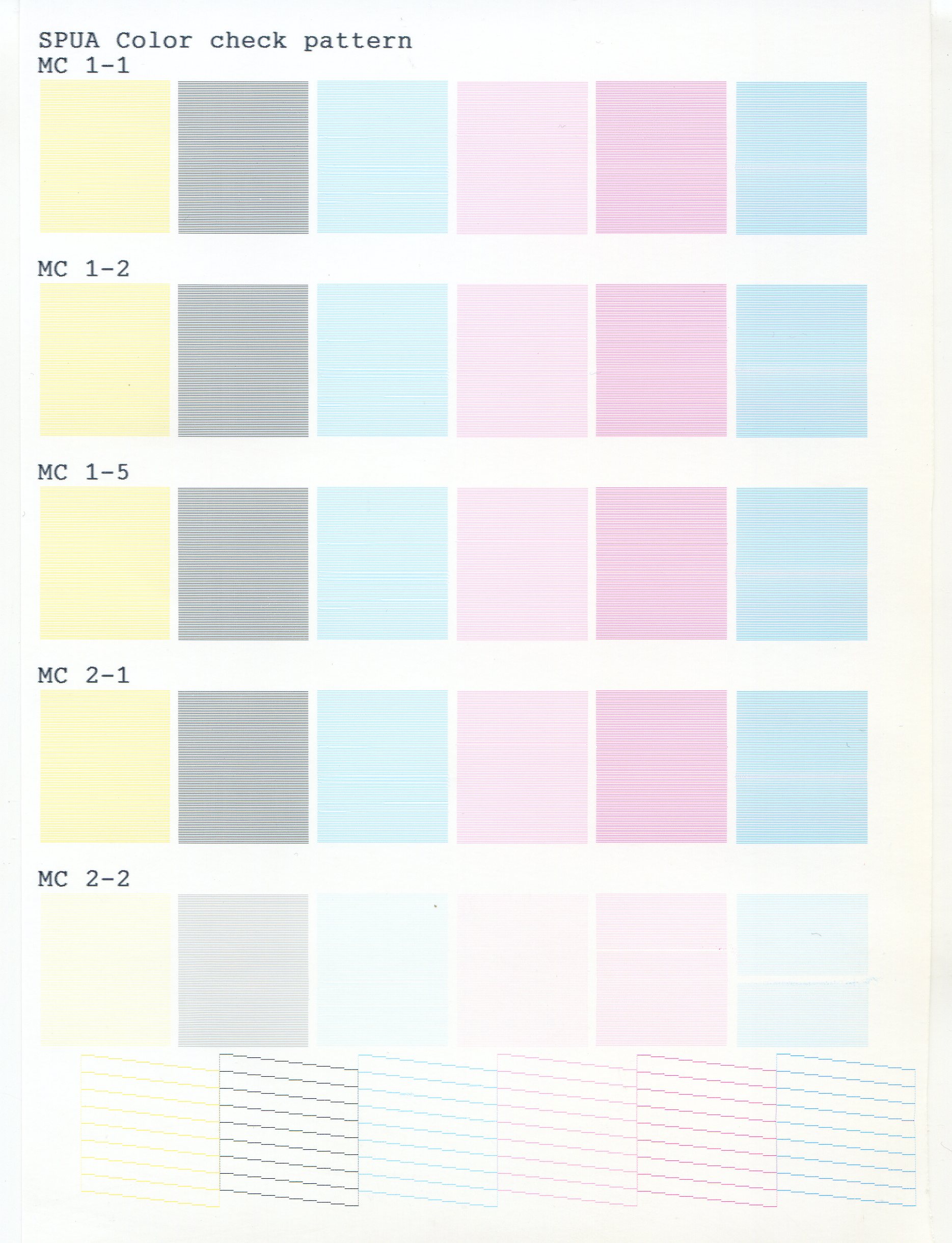

Причём тут "калибровка"? Калибруют для двухпроходной печати вертикальную составляющую. В Вашем случае обычные полосы. Или ПГ или чернила.
Посмотрите фрагмент MC2-2 в циане! Не может ПГ сформировать маленькую каплю!!!

ЮХа, Да у него не только там проблемы ! Похоже , что чернила в донорах у него гораздо больше года . Так что для начала залить свежие чернила , хотя бы и неоригинал , и пробовать на них .

Конечно, там проблем много, но явная с цианом при маленькой капле.
Из опыта использования чернил для L800 на принтере Эпсон 1410 (СНПЧ): при простоях ( неделя) плохо формируется маленькая капля в чёрном. Две-три прочистки ситуацию улучшают.

Моя ситуация: примерно через неделю простоя (особенно в зимний период) невозможно на 1410 напечатать качественно диск. Практически, нет чёрного. Штатный тест дюз - ОК. Только ПринтХелп даёт понять, что мелкой капли в чёрном нет...
Прокачка (две-три) и всё нормально.
