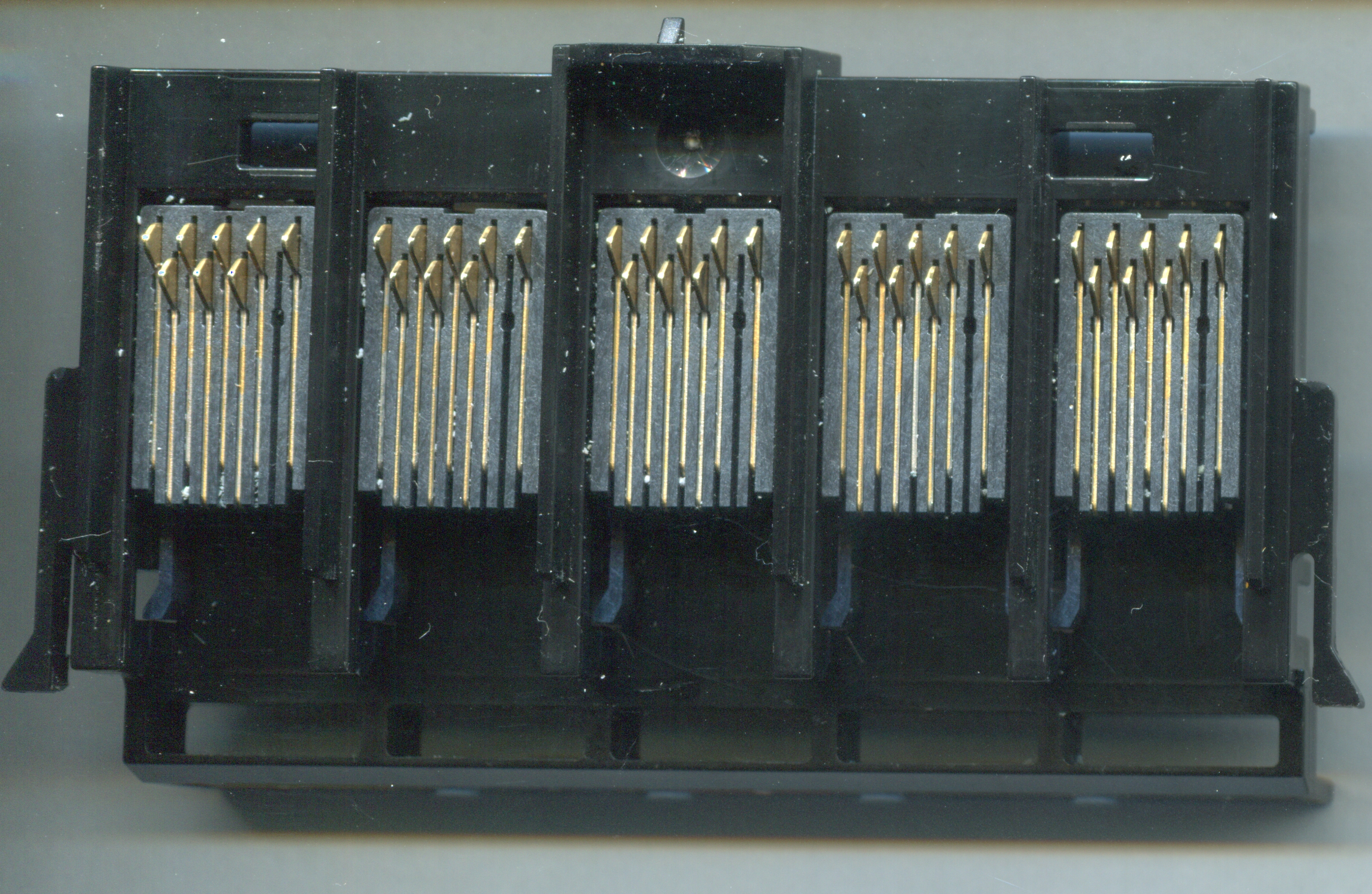

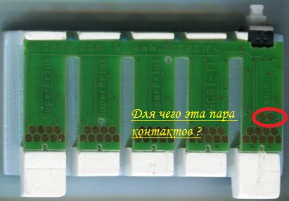

Заказал в Resetters СНПЧ для c110 c простыми чипами,на чипе маркером написано т1100,чипы не определяются.Чистил контакты ластиком и спиртом,ставил дополнительные упоры-результат нулевой.Оригинальные катриджи определяются без проблем(пустые).Позвонил в Reseters,договорились поменять на другие-суперчипы с принудительным сбросом.Прислали быстро,но результат такой же.Пробовал подвигать по вертикали ничего не дает,по горизонтали нет места, опять ставлю оригиналы-все нормально.Может кто сталкивался с подобным?Посоветуйте что делать.И еще вопрос-т1100 и с110 совместимы по чипам или нет,может в этом проблема?

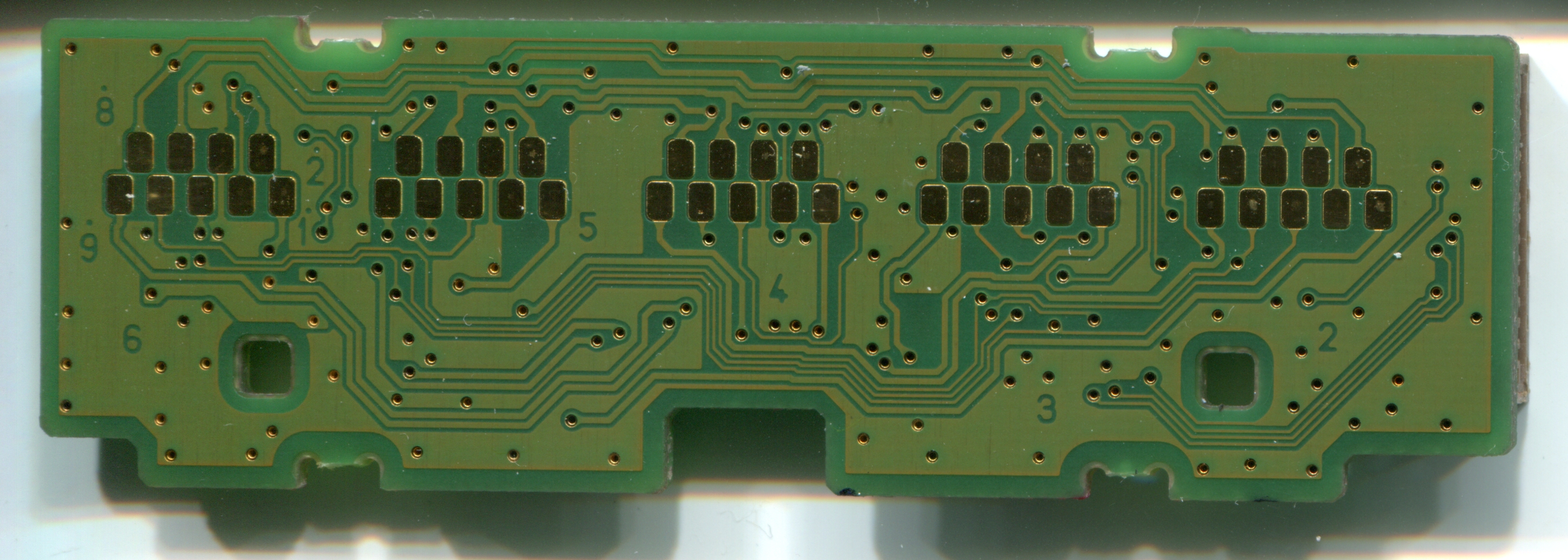

В магазин написал,пока молчат.Беспокоит то,что планка уже вторая.Если кто-то знает ответ на вопрос о совместимости С110 и Т1100 по чипам,ответьте пожалуйста.Уже от нечего делать снял плату определения чипов,там все чисто и сухо контакты с обратной стороны тоже почистил и протер спиртом ,собрал изменений ноль.Шлейфы все просмотрел под лупой повреждений нет.Стоит ли в материнку сунуться на предмет предохранителей?

По внешнему виду никто и не определял,в интернет-магазина Resetters была оформлена заявка с четким указанием модели - EPSON C110,первая планка пришла с надписью черным маркером Т1100,не определилась.Позвонил в магазин,сказали высылай заменим,спросил можно на планку с принудительным сбросом-сказали да.Пришла на ней надпись маркером С110.Вот только в интернет-магазине для С110 нет такой планки,это я уже потом увидел.Вот и засомневался-может в этом проблема.

Решение найдено.Спасибо Александру из тех.поддержки Resetters.Чипы не совместимы у с110 и т1100.Более того,суперчипов на с110 в Resetters нет.Мне оба раза прислали чипы для т1100.А я уже свой принтер разбираю..Обидно,столько убитого времени и нервов.
