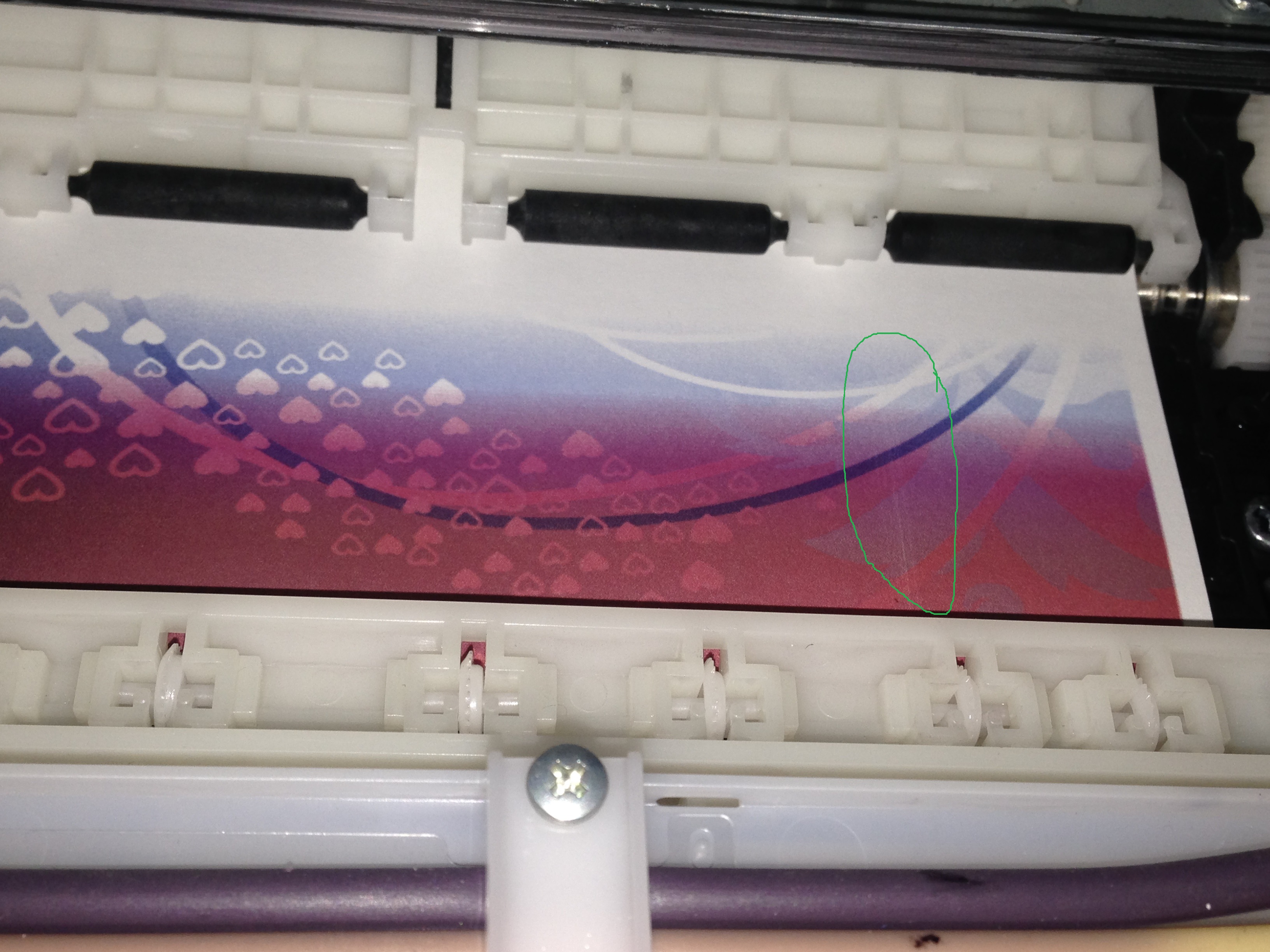

Добрый день.
Принтер Epson L210. Сублимационные чернила InkTec.
По правой стороне печати появилась вертикальная полоса непропечатки.
Тест дюз отличный.
Прошу подсказки, в чём причина и как её побороть.

|    Сообщение #2 Отправлено 10 февраля 2016 - 16:29   Докторъ
прозрачную линейку с рисками позади каретки промыть
|    Сообщение #3 Отправлено 10 февраля 2016 - 16:48   kabir
Спасибо большое. Помогло.
А по поводу пресловутых следов от прижимных роликов что то подскажете?
Раньше их не наблюдалось.
