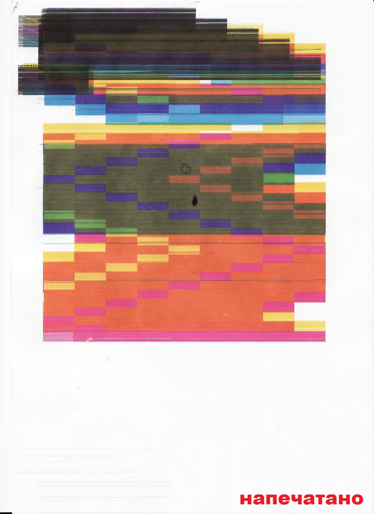

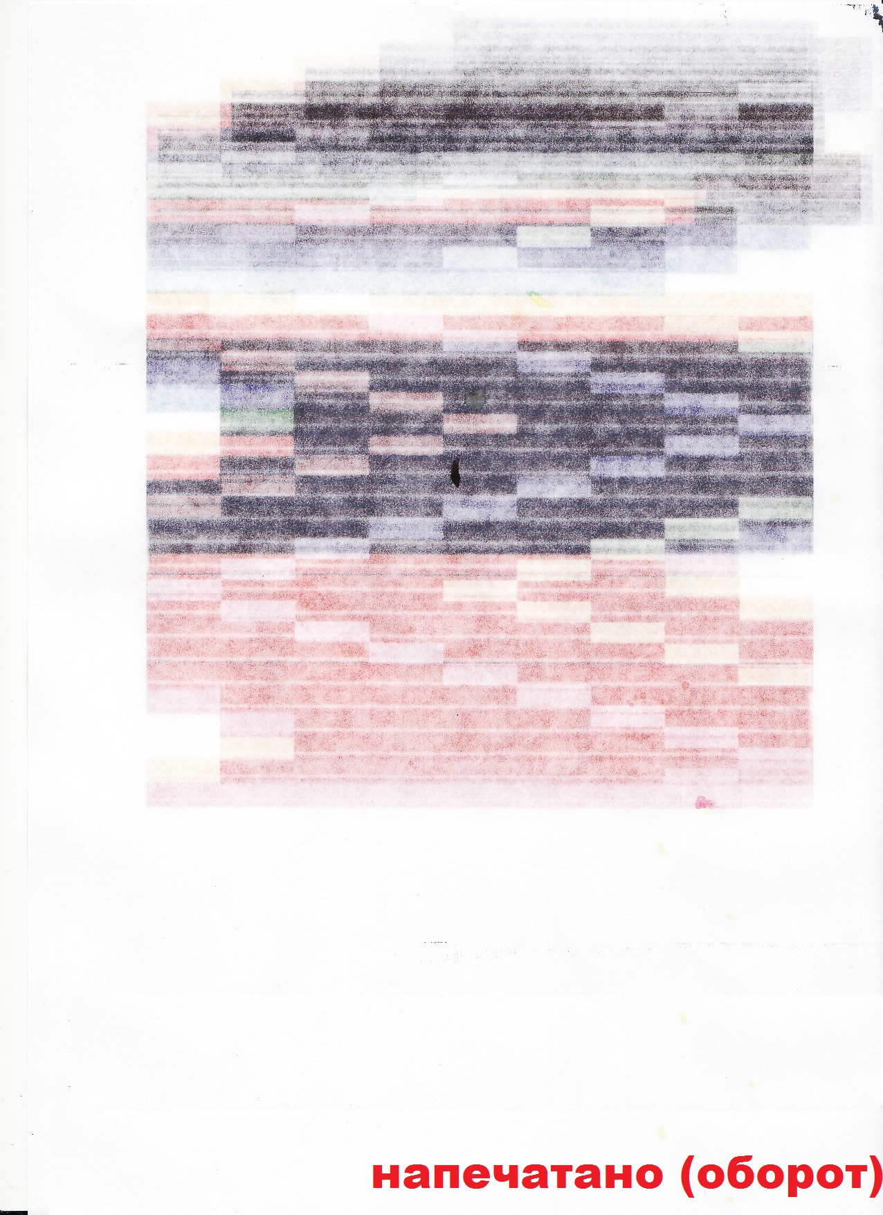

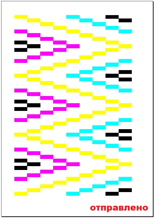

Доброго времени суток. Достался принтер Epson Stylus SX235W. Печатает не совсем то, что отправляешь - некоторые цвета может инвертировать, печатает в тех местах, где должны быть пробелы, печатает не полный лист и т.д. Ниже пример отпечатка (два прямоугольника в левом верхнем углу - тест дюз, потом на этом же листе печаталось остальное. На кляксы в центре листа внимание не обращаем, были на листе изначально). Снятие и промывка ПГ не помогли. Лента позиционирования ПГ и энкодер подачи чистые. Помпа работает. СНПЧ не устанавливалась. Чернильницы не оригинальные (ColorWay). Чернила предположительно тоже ColorWay. В чем может быть причина?

где-то что-то коротит.
Проблема на уровне электричества.
Тест дюз, небось, такой же красивый печатает?

Тест цветных дюз печатает нормально. Тест черных как таковой тоже вроде норм, но печатается поверх теста цветных (на отпечатке видно)
