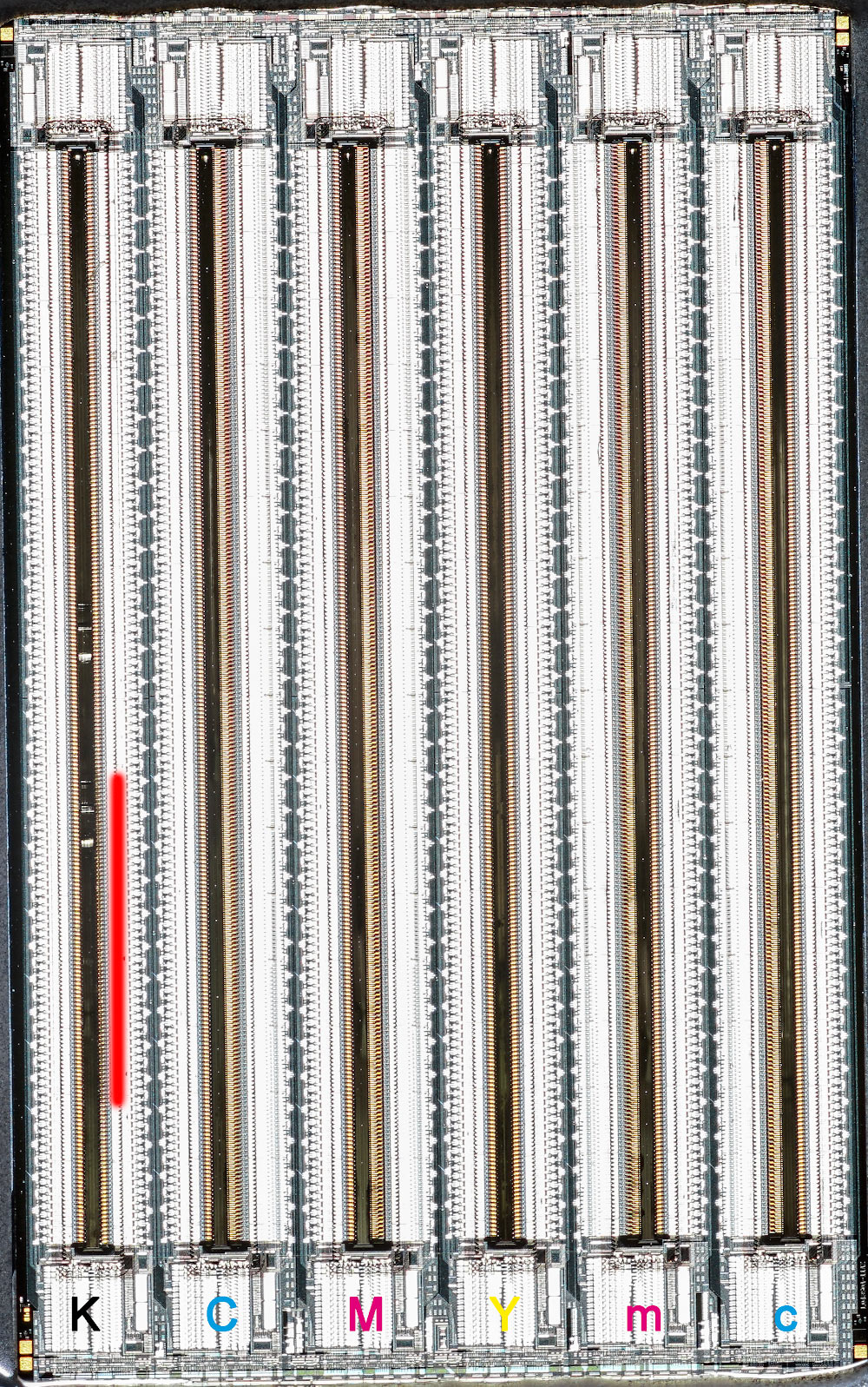

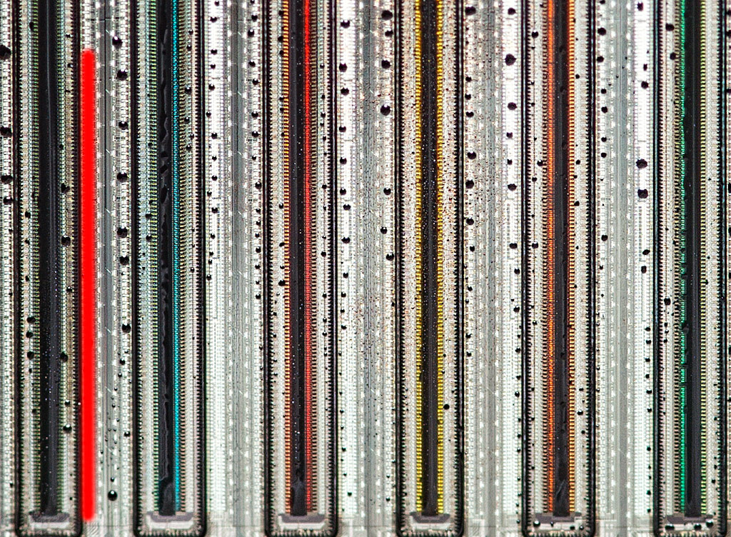

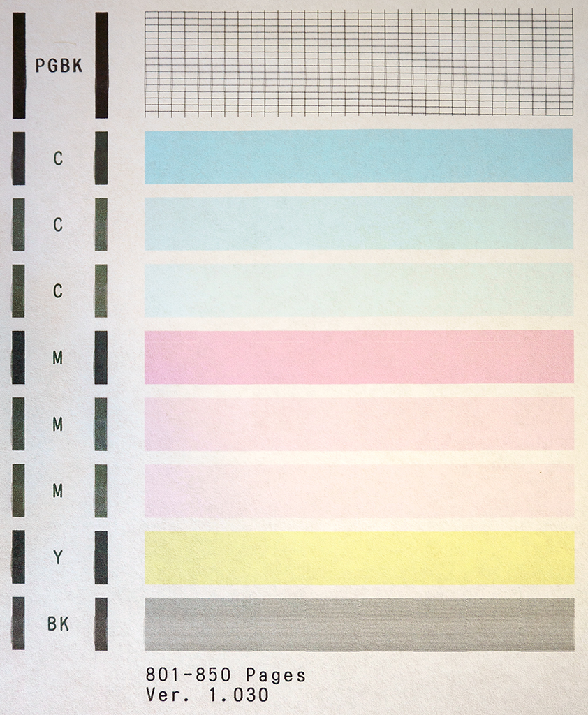

Есть такой принтер IX6840, в течении года на нем почти не печатали. Как следствие голова подсохла, сильнее всего пострадал черный, на нем появились кривые дюзы. После трехдневного отмачивания МБ, половина дюз в черном пропала, косоструй остался. Отмачивал день, потом контрольная печать и снова замачивал. При этом головка вела себя странно, на тестовой печати, от раза к разу забитые и чистые дюзы менялись местами, но половина из них оставалась забитой всегда. Сначала думал воздух но по прошествии суток отстаивания ситуация не менялась. За неделю удалось отмочить голову, дюзы появились все но косоструй не ушел. Там где дюзы косоструят контакты изменили цвет от перегрева, на фото видно. По офсетной печати знаю что подобные дефекты меньше всего заметны на желтом цвете. Появилась идея перекинуть черный и желтый картриджи местами, чипы на картриджах перекинуть не проблема и поменять местами маженту и желтый в фотошопе перед печатью. Пока отмачивал голову обратил внимание на то что картриджей 5 а на выходе имеем 7 групп дюз. По 2 группы на C и M, и вроде как одна из групп светлее, как будто они там внутри головы получают лайт M и лайт С. Логика подсказывает что в здравом уме никто не будет мешать чернила в голове но технологии на месте не стоят, а фантазия инженеров безгранична. Информации в нете не нашел, решил спросить у форумчан. Для чего так сделано?

Фото теста
Фото теста

Отснял головку с максимальным для меня увеличением. Причина косоструя на лицо, подгорели дюзы. Не повезло мне с InkTec, проблемный черный и желтый попали. По истечении полугода черный загустел, пришлось выкинуть остатки чернил, желтый течет как вода.
https://img-fotki.ya...a_4868712c_orig
