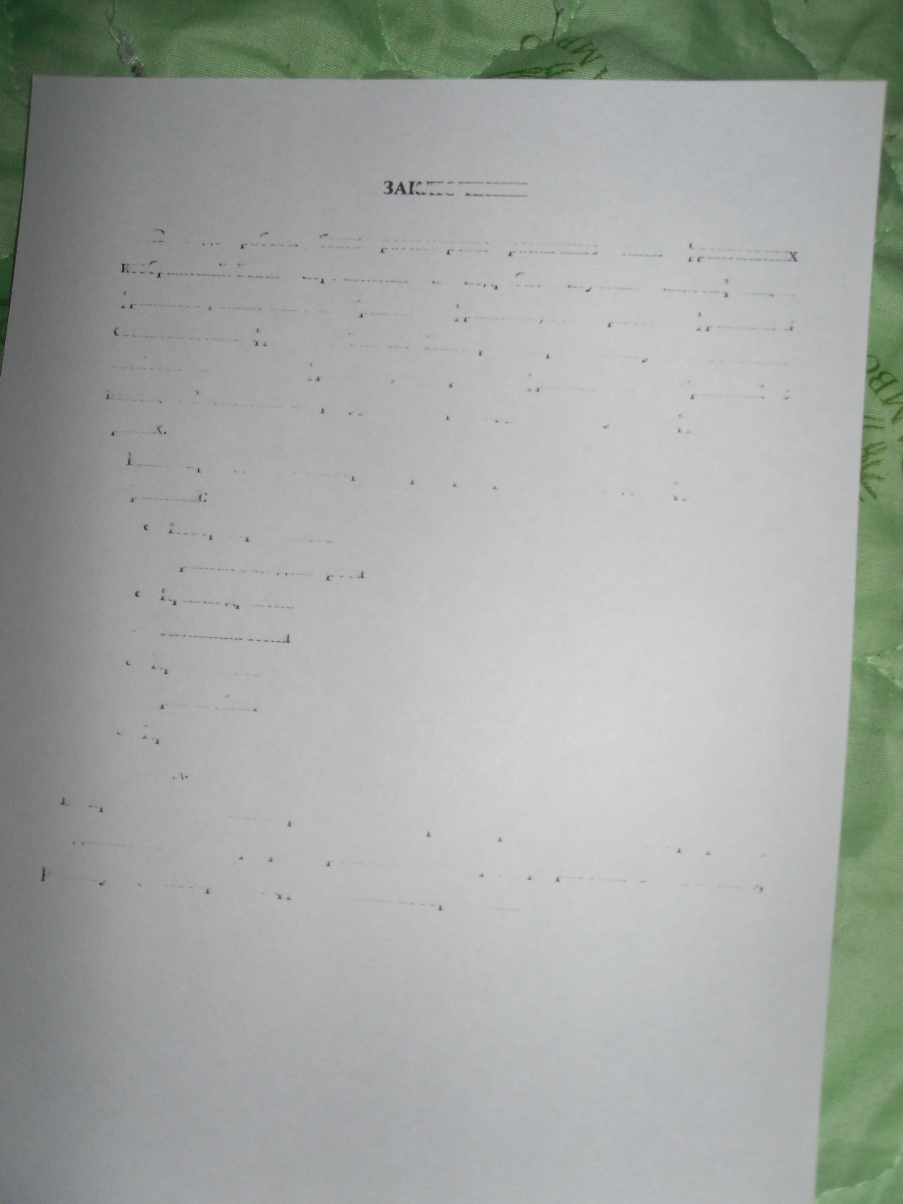

|    Сообщение #3 Отправлено 10 февраля 2016 - 16:00   DeNdRo1D
проткнул медицинской иглой отверстие 2 раза как показанно на картинке по данной ссылке , начал печатать и 4 страницы нормально получились а вот после них опять почти пустые листы выдает с загагулинами {{{{ Дату не стал отматывать назад , потому что весь софт HP удалил и не вылазиет окошко что мало чернил в катридже {думаю это не как не влияет на мою печать}. что еще можно сделать , есть какие нибудь варианты ???
|    Сообщение #4 Отправлено 10 февраля 2016 - 16:08   WWM
Просмотр сообщенияDeNdRo1D сказал:
А зачем 2 раза?? Чем меньше отверстие, тем лучше.
В картридже чернила точно есть? Может дозаправить надо?
На салфетку ПГ ставит нормальный след?
Не капают чернила из ПГ? Может слишком много заправили и они текут, заливая пластину ПГ? Проверьте.

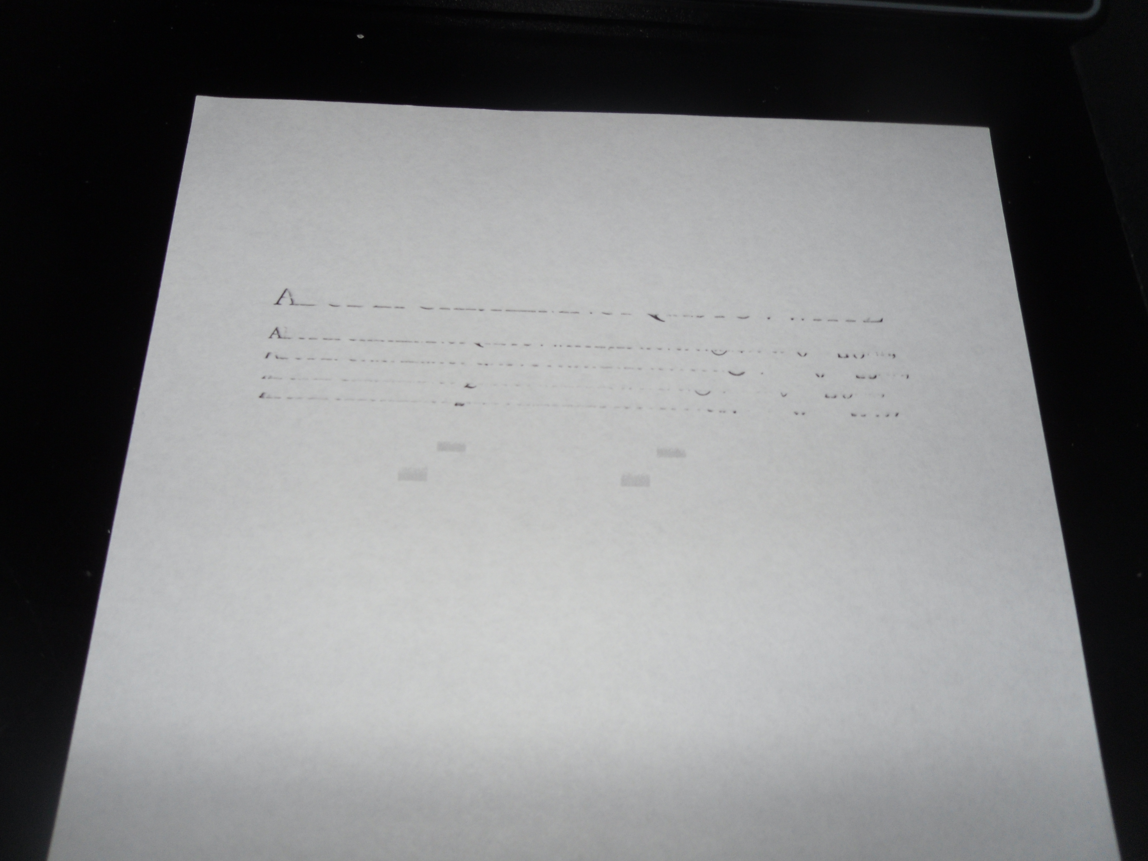

|    Сообщение #7 Отправлено 10 февраля 2016 - 23:07   DeNdRo1D
Да я сильно и не ширкал , аккуратно проводил на пару сантиметров , взял катридж сейчас после дозаправки 3мл и посмотрел пластина блестящего цвета без капель чернил ну когда ложишь на салфетку остается четкий ровный отпечаток ... что такое тест дюз я не знаю как его делать и прочистка драйвером тоже не в курсе что это? Снял видео ролик сейчас {решил долить 3мл} на нем все подробно рассказываю что и как после вашего сообщения , первая страница четко отпечаталась , на второй 3-4 белые полоски на лесте были , третья вообще почти не как {фото 3й страницы приложу} ... Думаю видеоролик поможет нам вместе разобраться с моей проблемой его я залил на youtube смотреть по этой ссылки https://youtu.be/iaWuxiBjMAI или ...

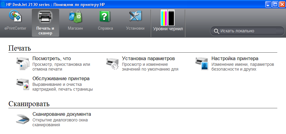

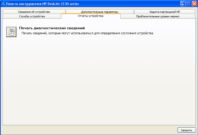

|    Сообщение #8 Отправлено 11 февраля 2016 - 09:51   WWM
А Вам это все обязательно нужно!

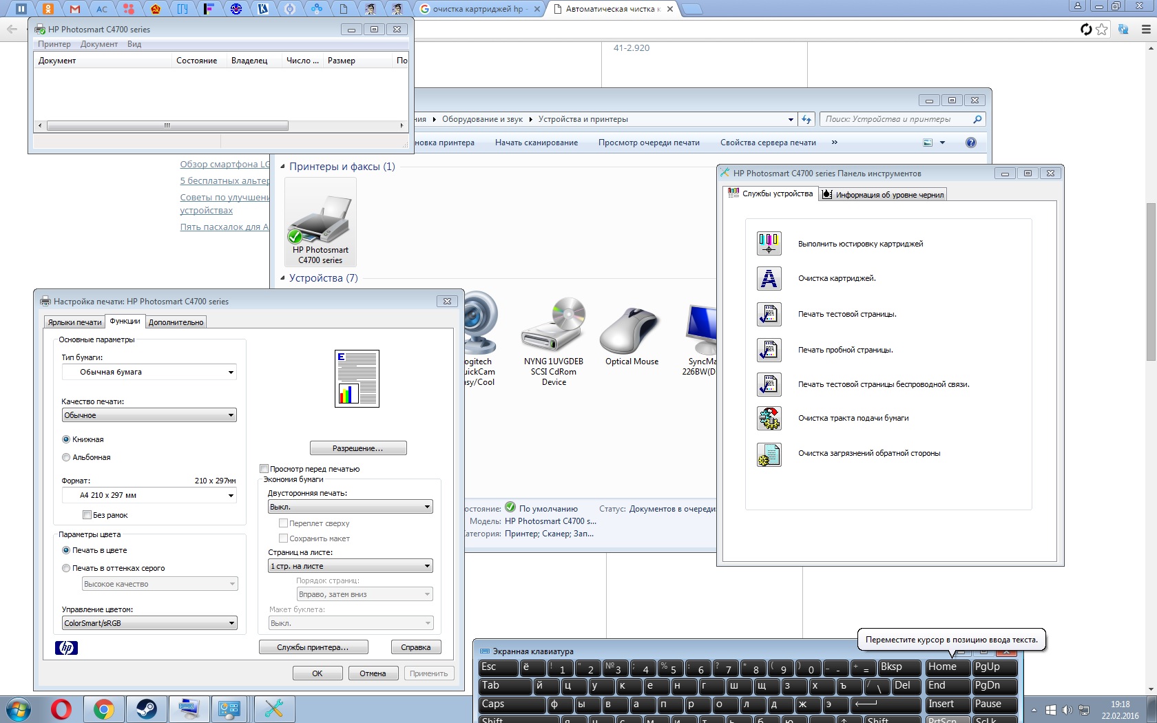

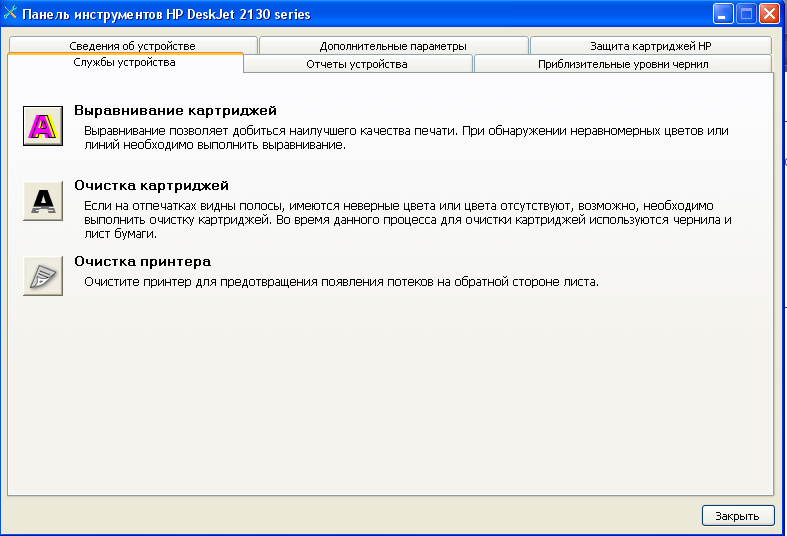

Посмотрите на рабочий стол, там должен быть ярлык с названием Вашего принтера. Он автоматически появляется при инсталляции. Это вход к Помощнику принтера НР. Кликните 2 раза для запуска. Затем выберите Обслуживание принтера. На вкладке Службы устройства увидите необходимую Вам Очистку картриджей. На вкладке Отчеты устройства проверка его работы под названием Печать диагностических сведений.
Скриншоты прилагаем.
  • Прикрепленное изображение: Помощник НР_1.png
  • Прикрепленное изображение: Помощник НР_2.png
  • Прикрепленное изображение: Помощник НР_3.png

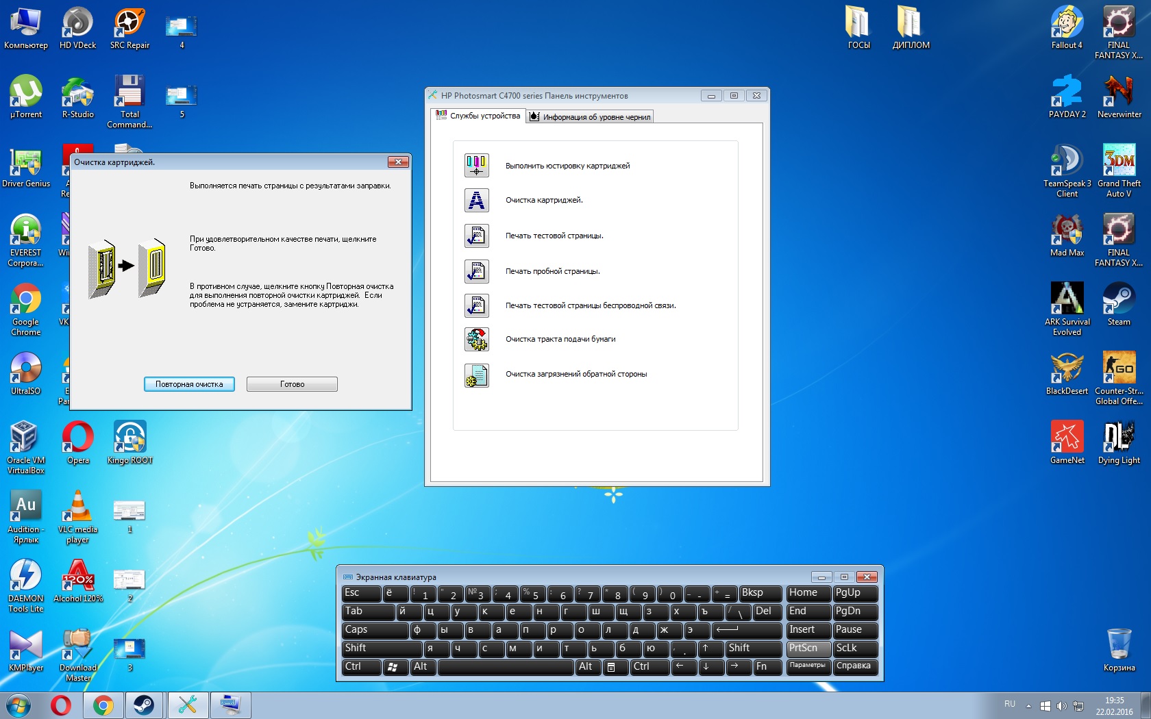

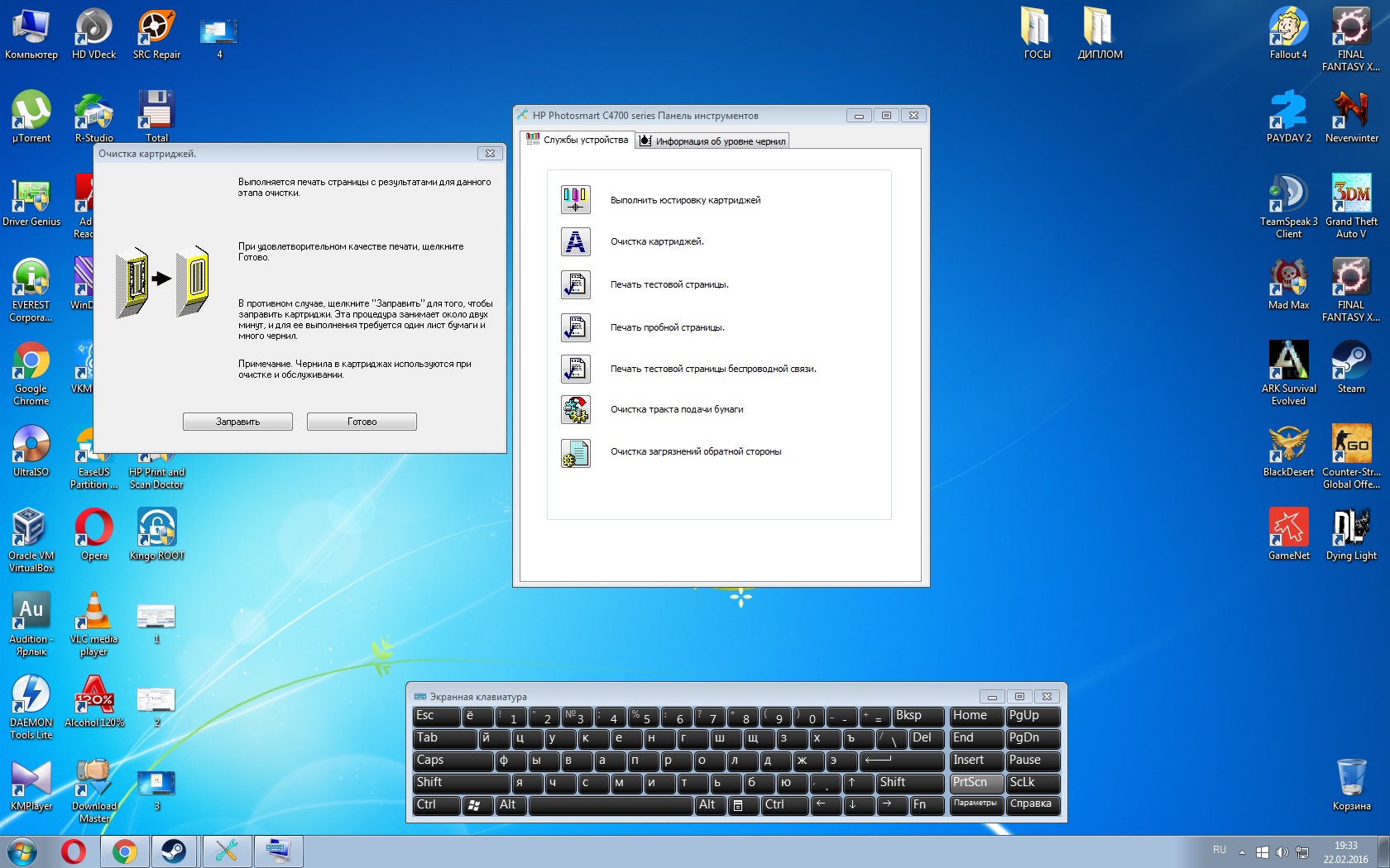

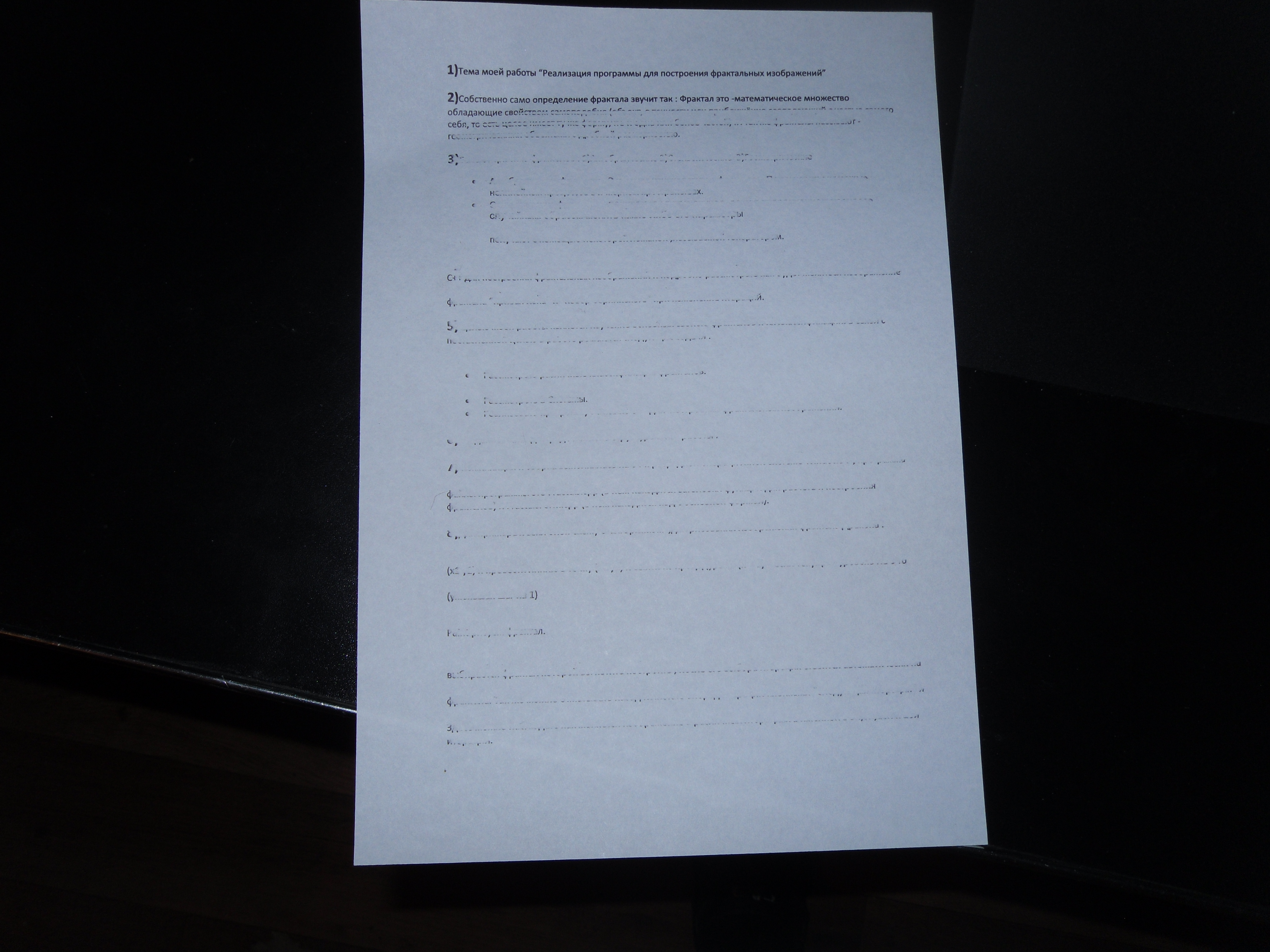

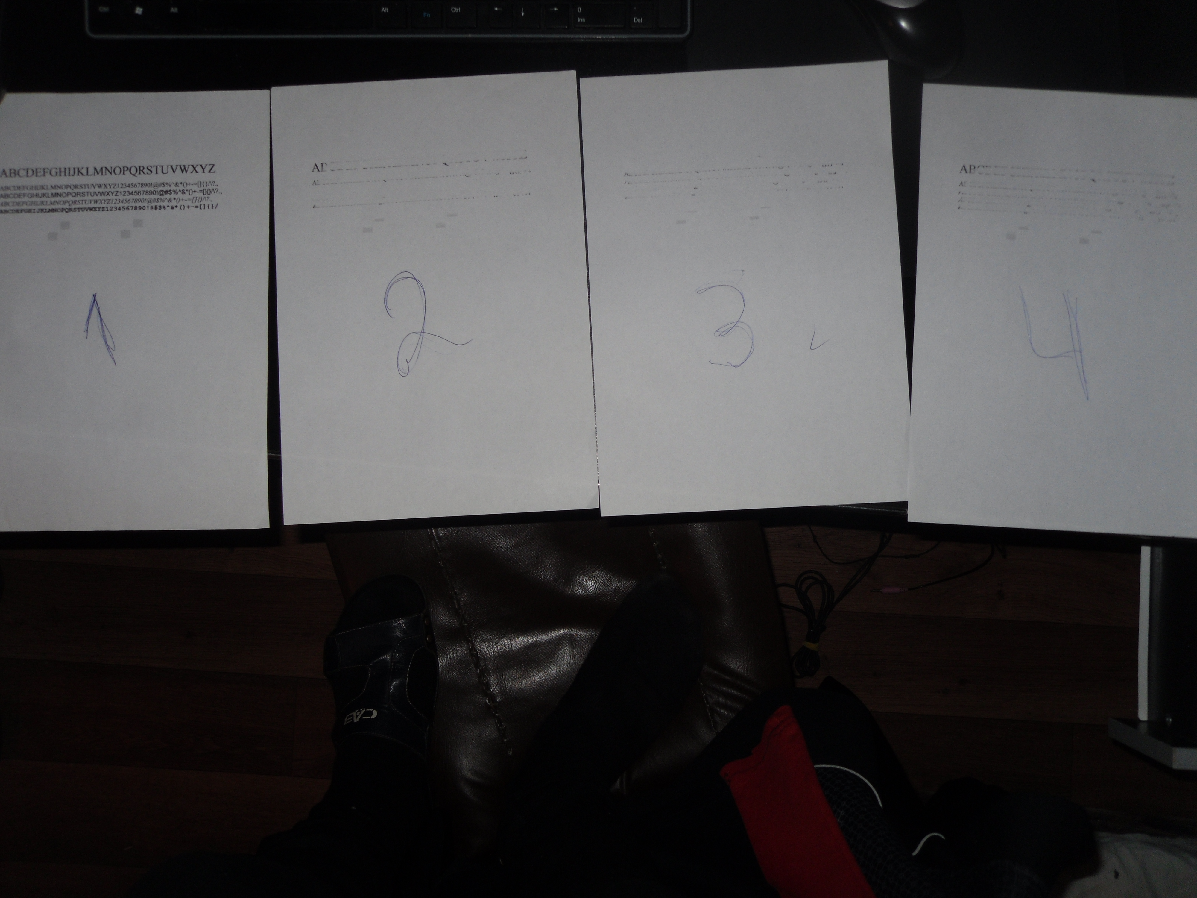

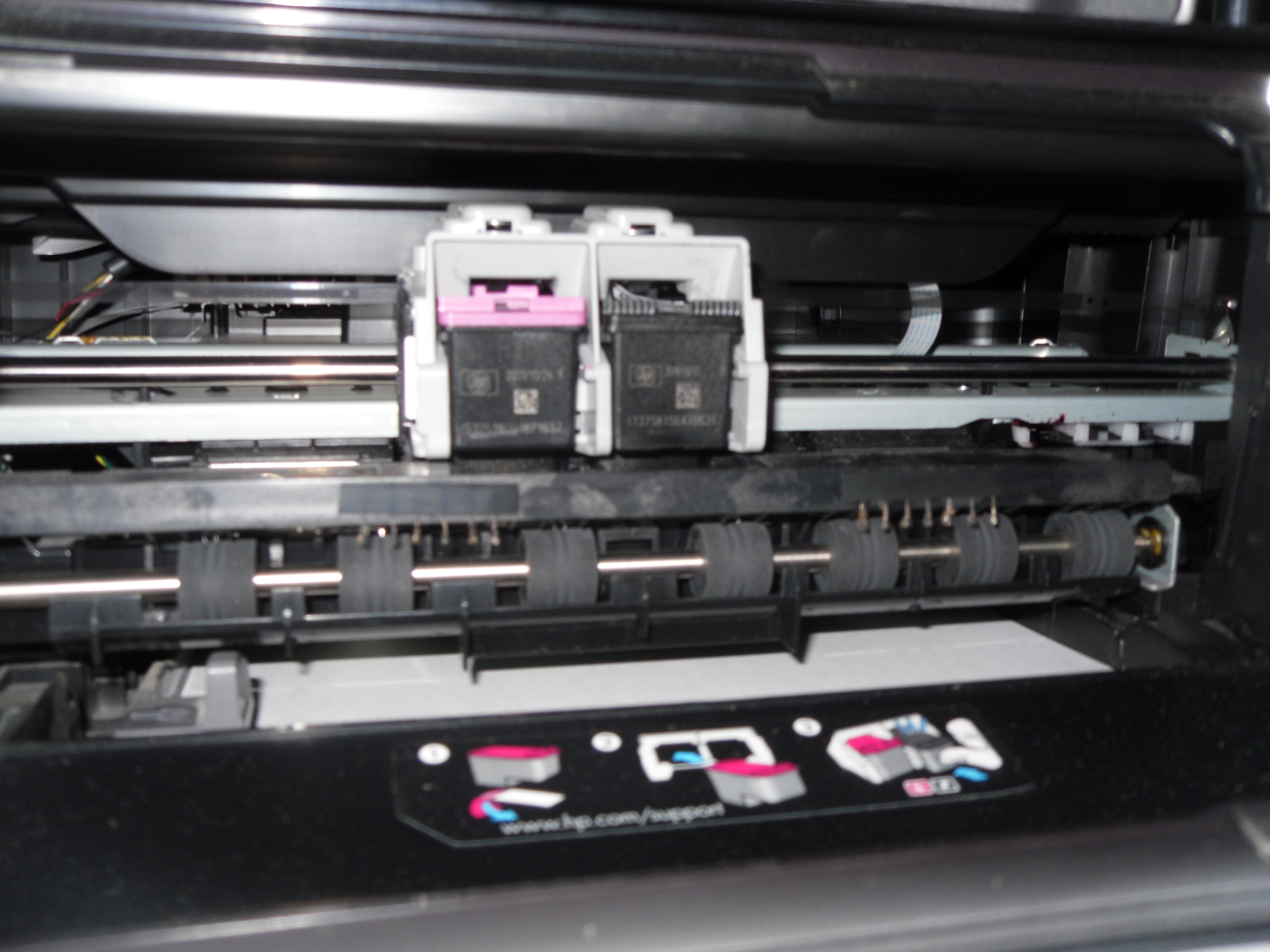

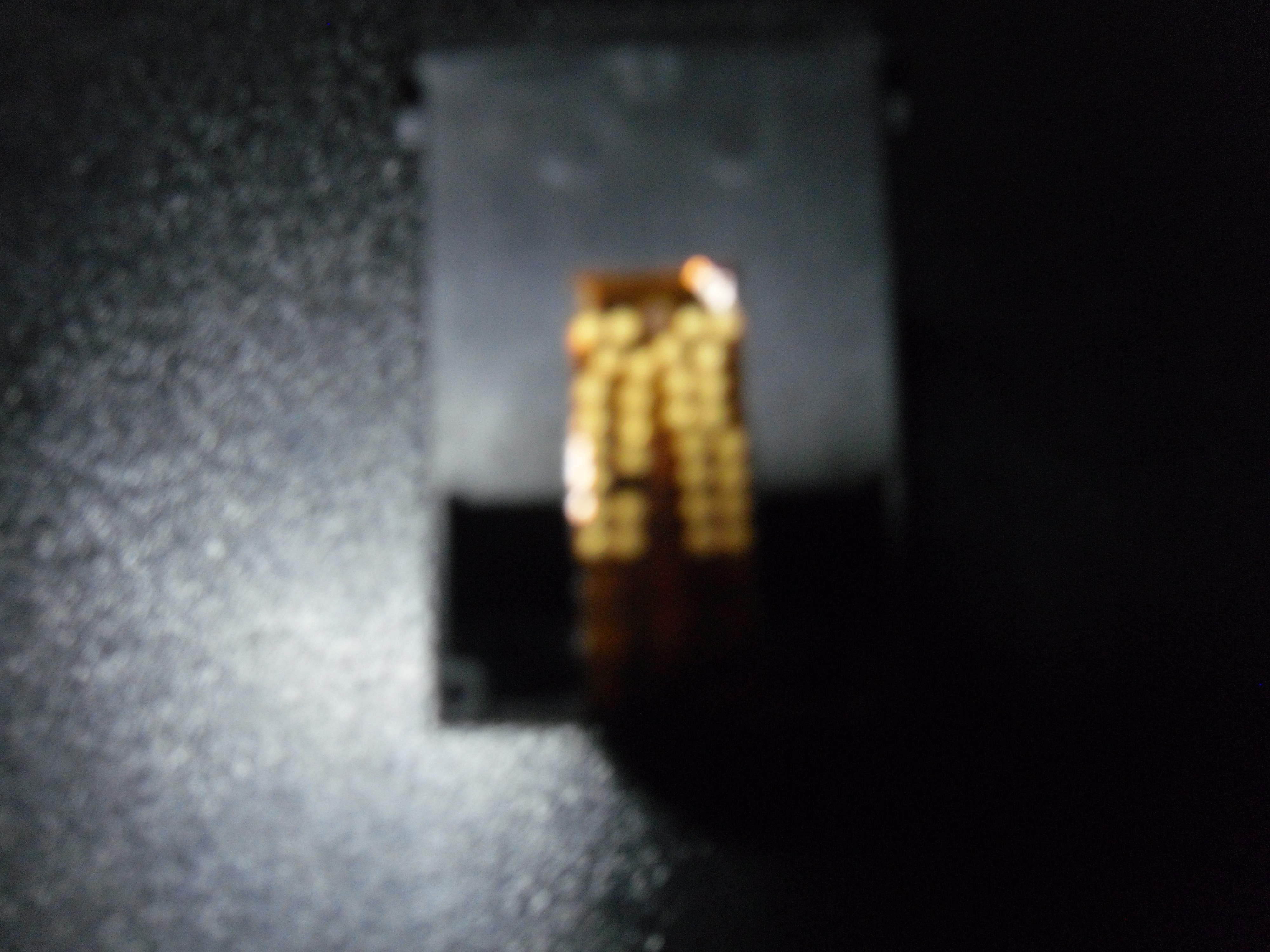

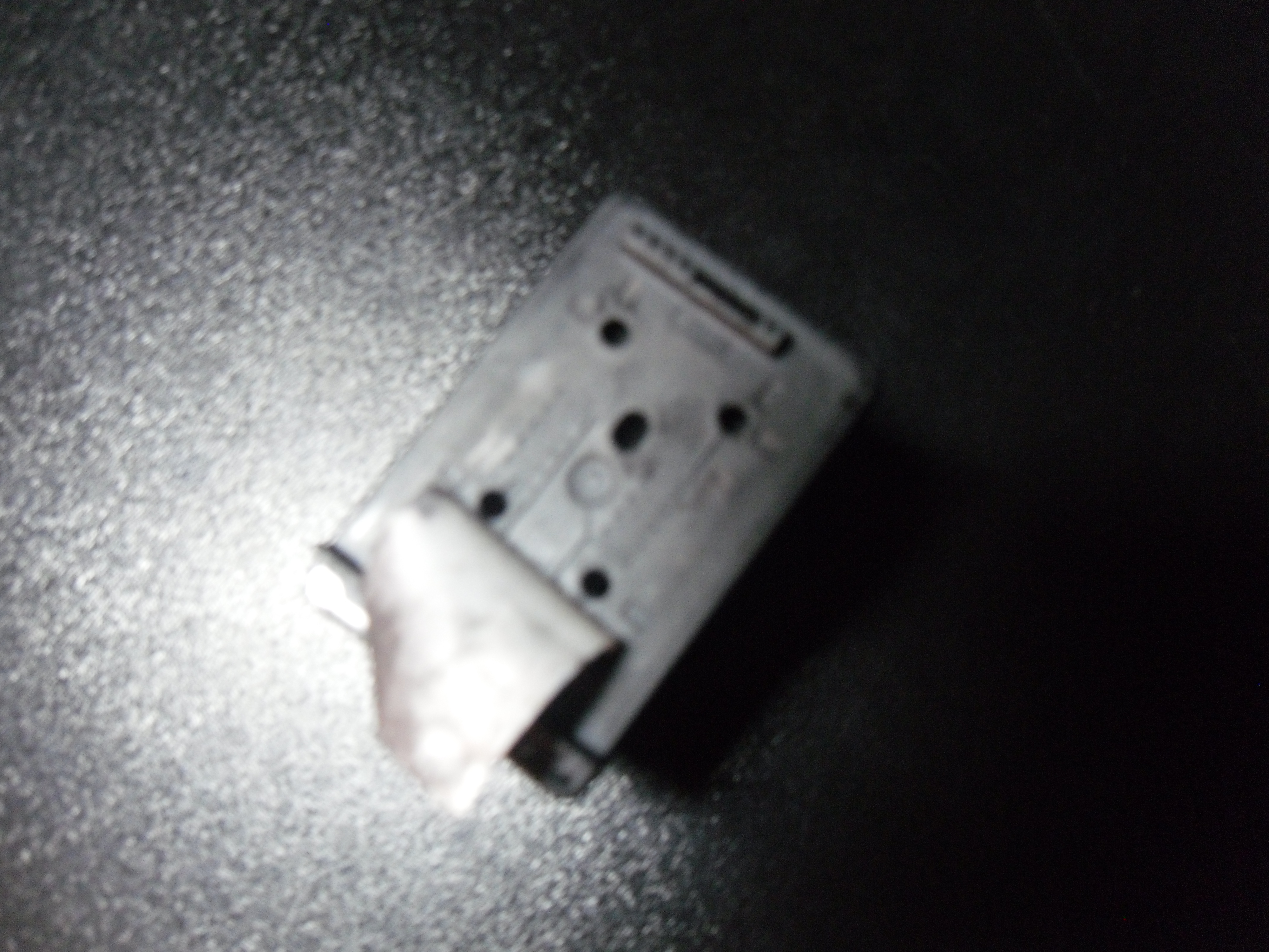

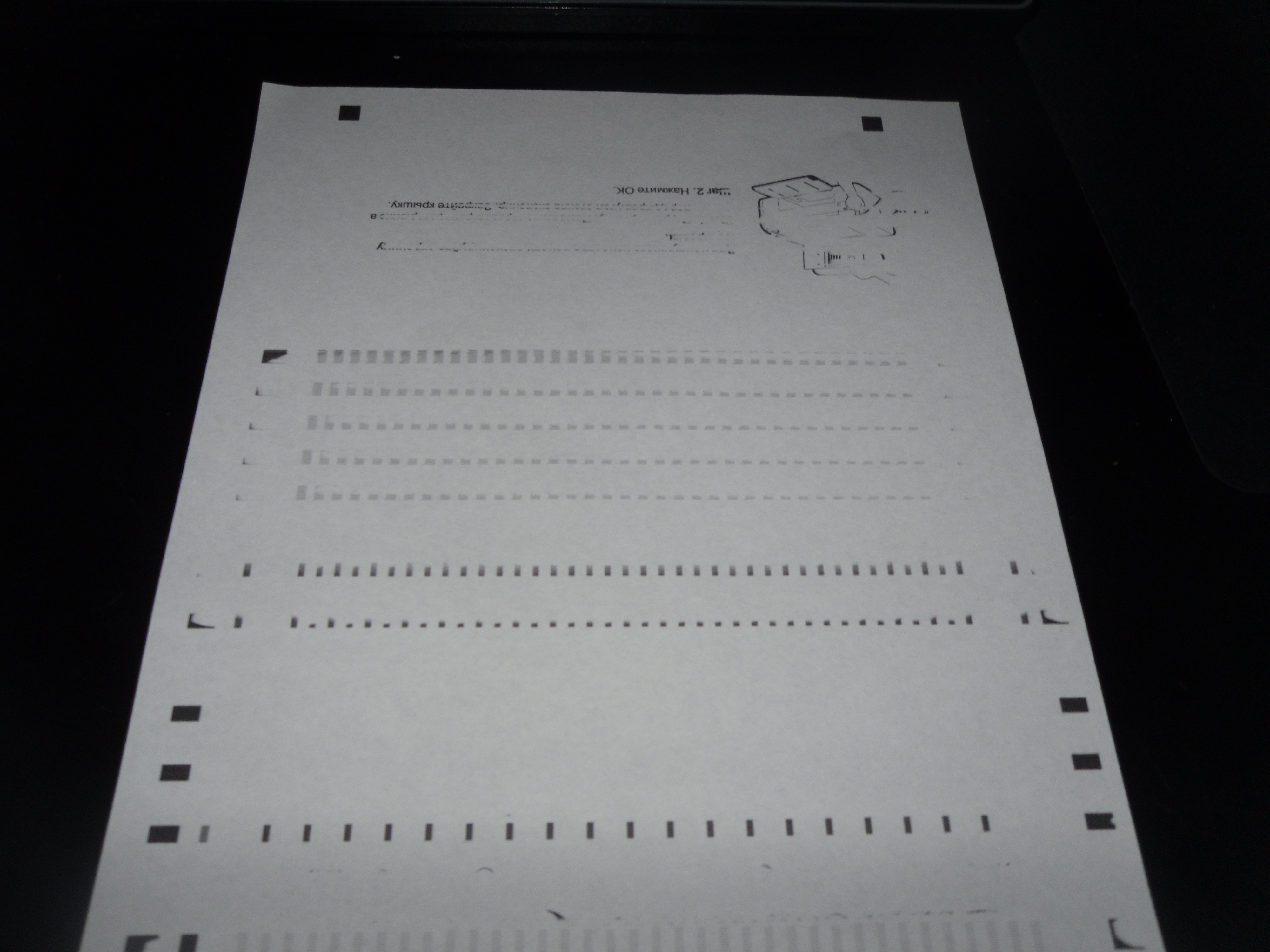

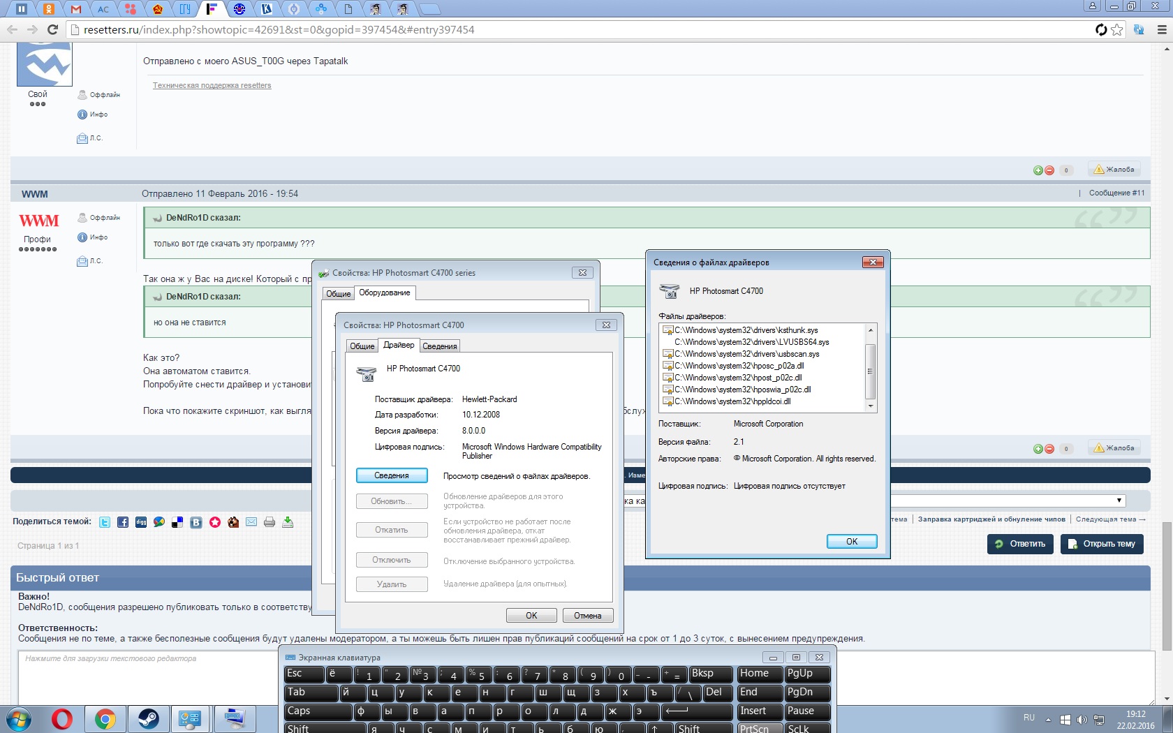

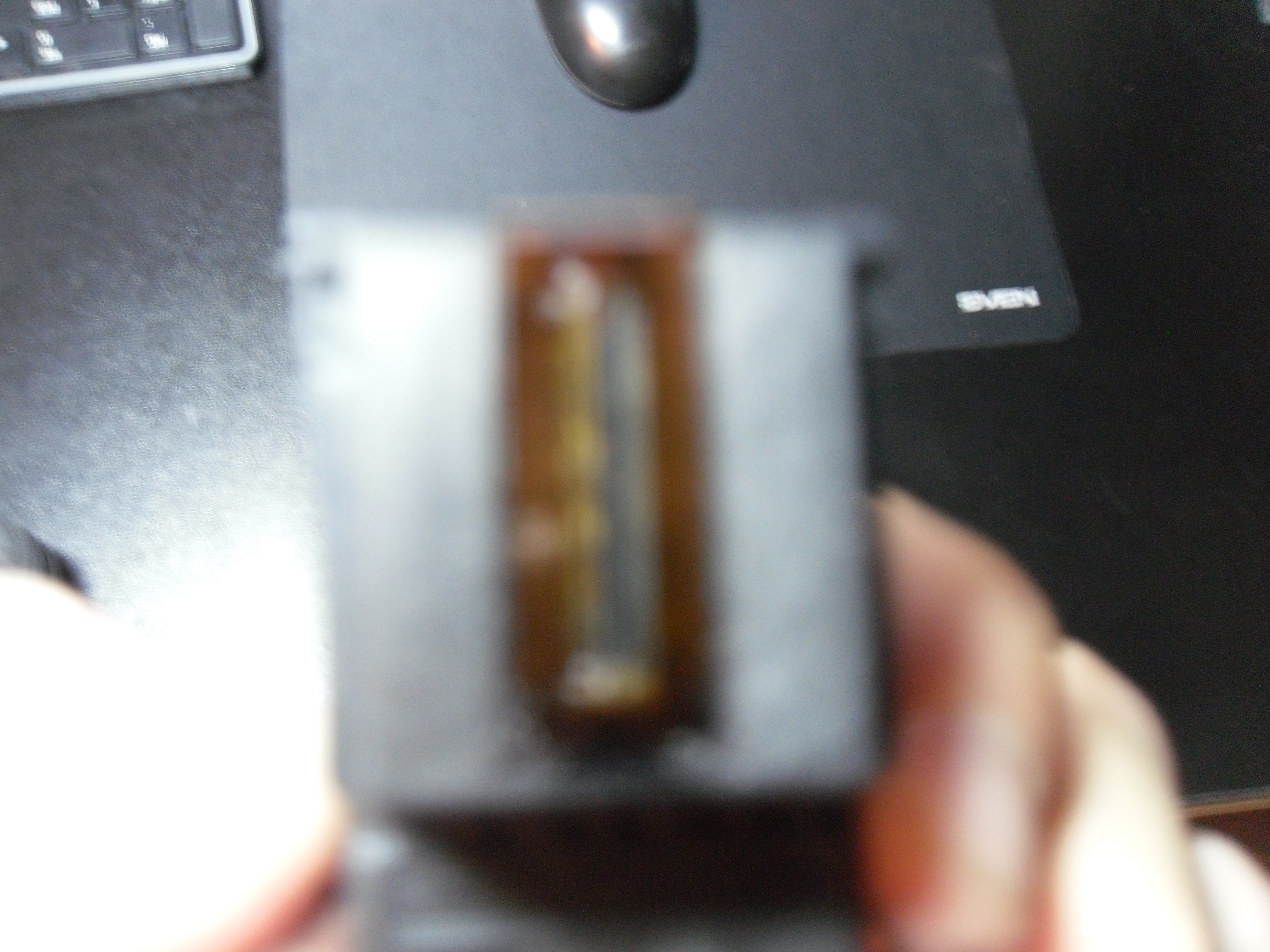

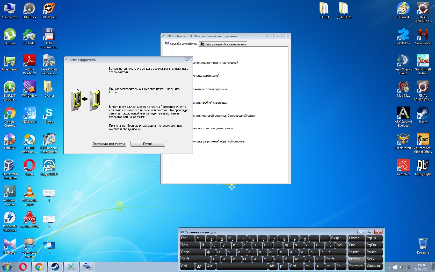

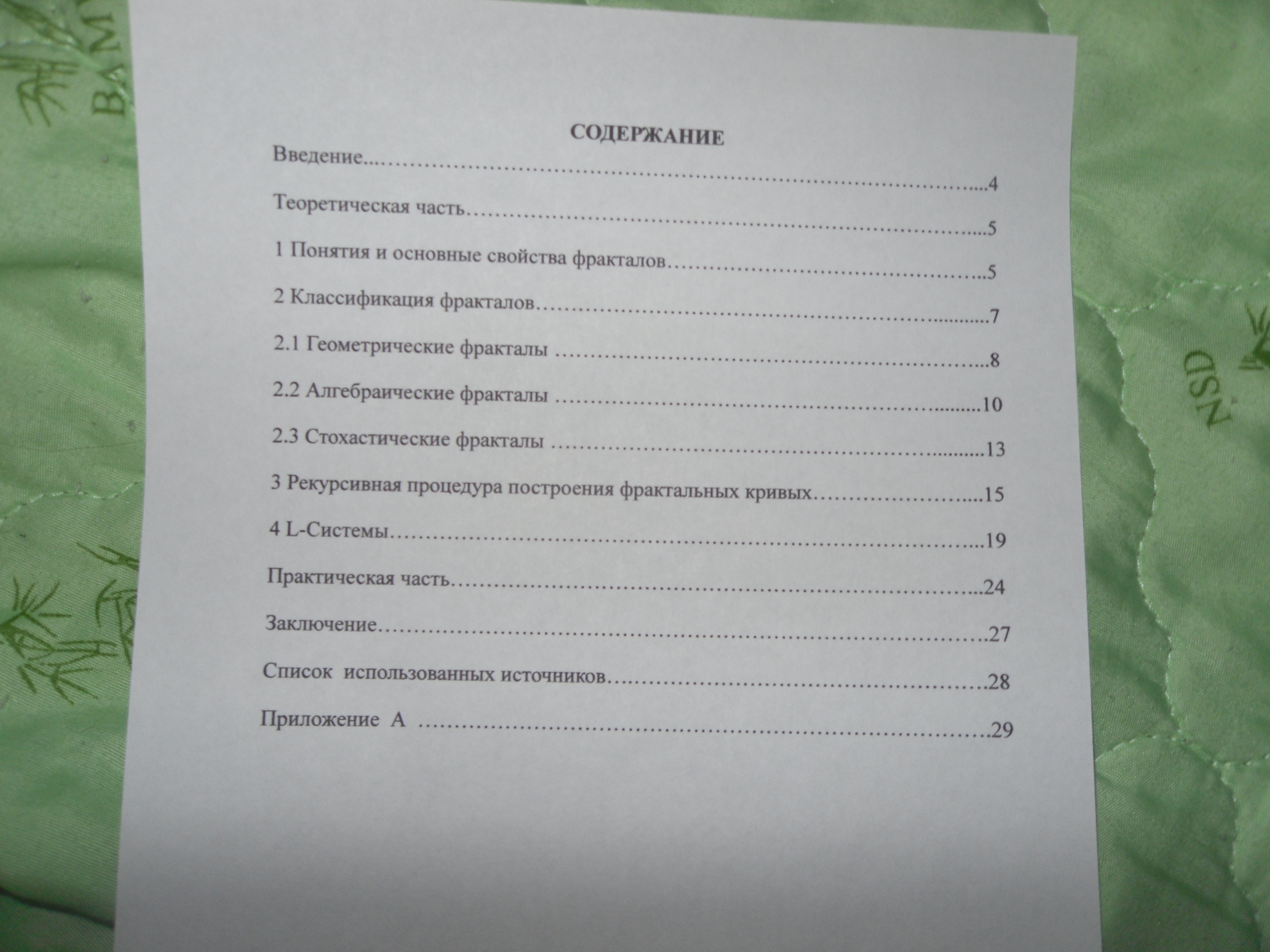

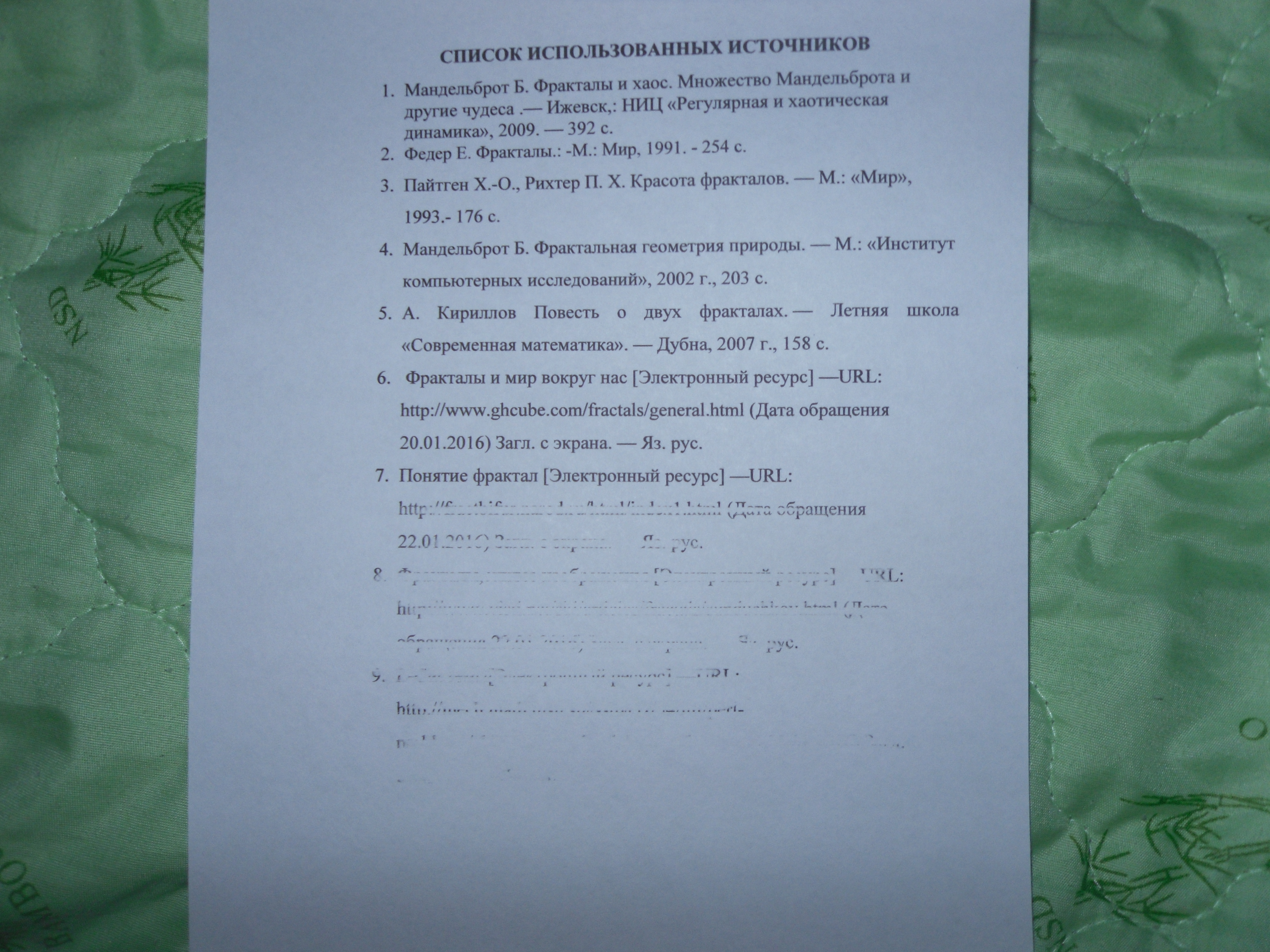

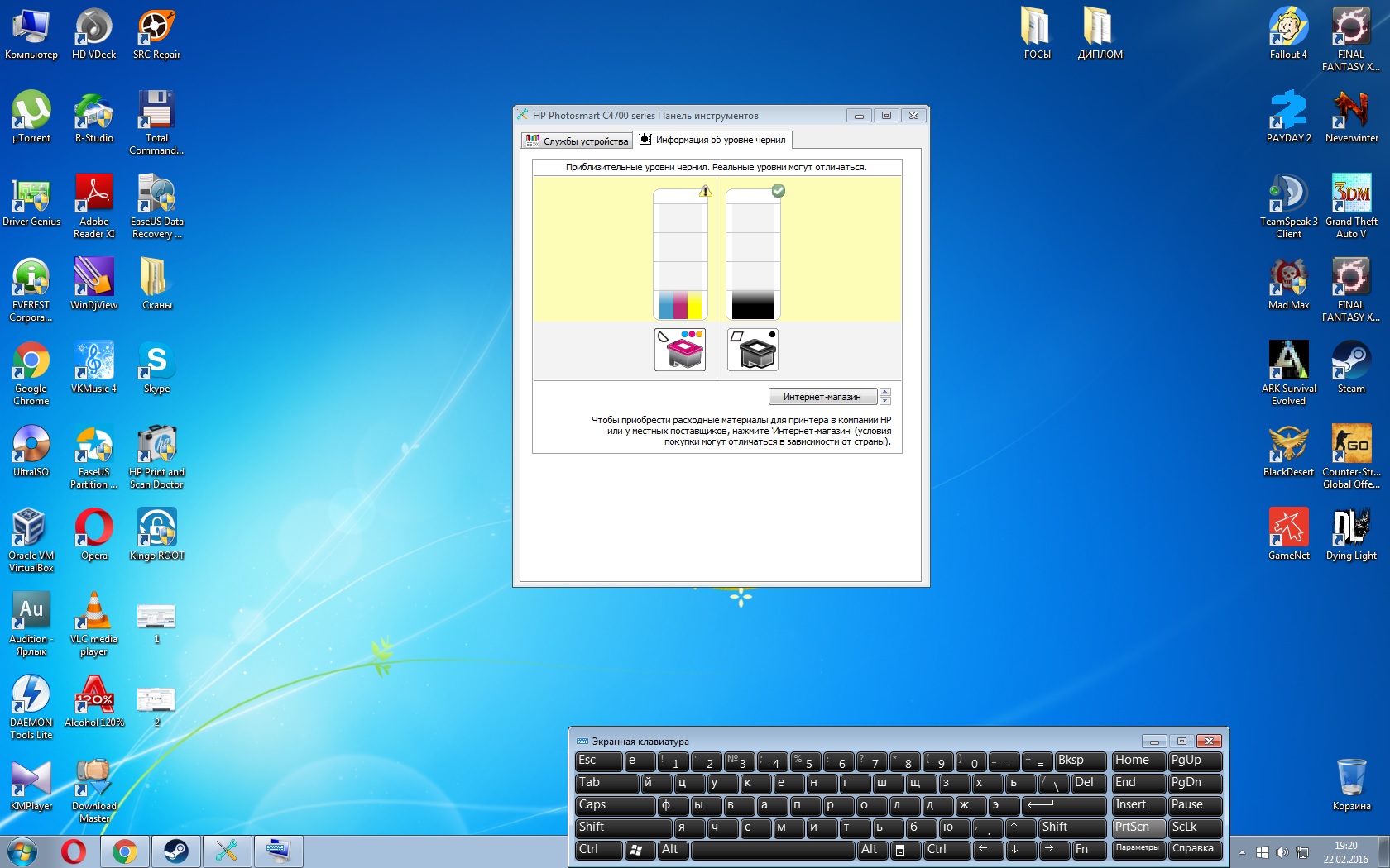

|    Сообщение #12 Отправлено 22 февраля 2016 - 19:06   DeNdRo1D
был в другом городе и вот только приехал ... скриншот вот , а программа центр решений hp не с диска оригинально не ставится не с интренета уже что только не пробовал и вроде не только у меня одного такая проблема может они сами что то прикрыли там ...
ну вот что то похожее нашел...
уровень чернил еще беспокоит .. почему он его таким показывает , хотя катридж сверх полный сейчас ... сначала 9мл заливал потом еще 2мл
Сделал 2 раза полностью процедуры очистки катриджей и с повторами и серавно не печает нормально с полосами ... все скриншоты приложил
после неудачных очисток катриджа решил его вынуть и смочить печатающую головку плотно прикоснувшись с влажной салфетке и после этого его обратно вставил , и провел очистку первая страница напечаталась нормально а последующие очистки так же плохо {см. скриншот} . Мне кажется он как то подсыхает катридж чтоли , потому что все когда вытащишь его и прикоснешь то к листку им то к салфетки и вставишь обратно то он начинает первую страницу печатать а после опять нет {{{{ Профессионалы выручайте меня уже не знаю что делать с ним

|    Сообщение #13 Отправлено 22 февраля 2016 - 19:08   WWM
Это именно то, что нужно. Есть все функции обслуживания.
Из них Вам понадобятся Печать тестовой страницы и Очистка картриджей.
Так это ж программный уровень, а не реальный. Откуда принтеру известно, что Вы картридж с верхом заправили? Он с помощью микросхемы отсчитывает количество израсходованных чернил в новом картридже и все. Дальше показывать не будет. Но принтер не отказывается печатать дальше. И это хорошо.
|    Сообщение #14 Отправлено 22 февраля 2016 - 19:12   DeNdRo1D
дальше сообщение прошлое дополни что происходит у меня :sad: нужна ваша помощь теперь :clapping:
|    Сообщение #15 Отправлено 22 февраля 2016 - 19:15   WWM
С верхом заправлять нельзя! Видимо, лишнее как раз и вытекает, не позволяя картриджу нормально печатать.
Если чернила хорошие, конечно. Это самое главное условие.
А Вы брошюру смотрели? Ссылка в сообщении № 6.
Может что-то еще не правильно сделали, гляньте.
А подсыхать молниеносно внутри, конечно, не может.
И перестаньте шаркать по бумаге картриджами! Выбросьте бумагу. У Вас ничего не должно быть под руками, кроме сухих салфеток или безворсовой ткани.
Что-то не могу рассмотреть толком чернила на Ваших фотках. Они для каких принтеров предназначены? Или заправочный набор для всего на свете??

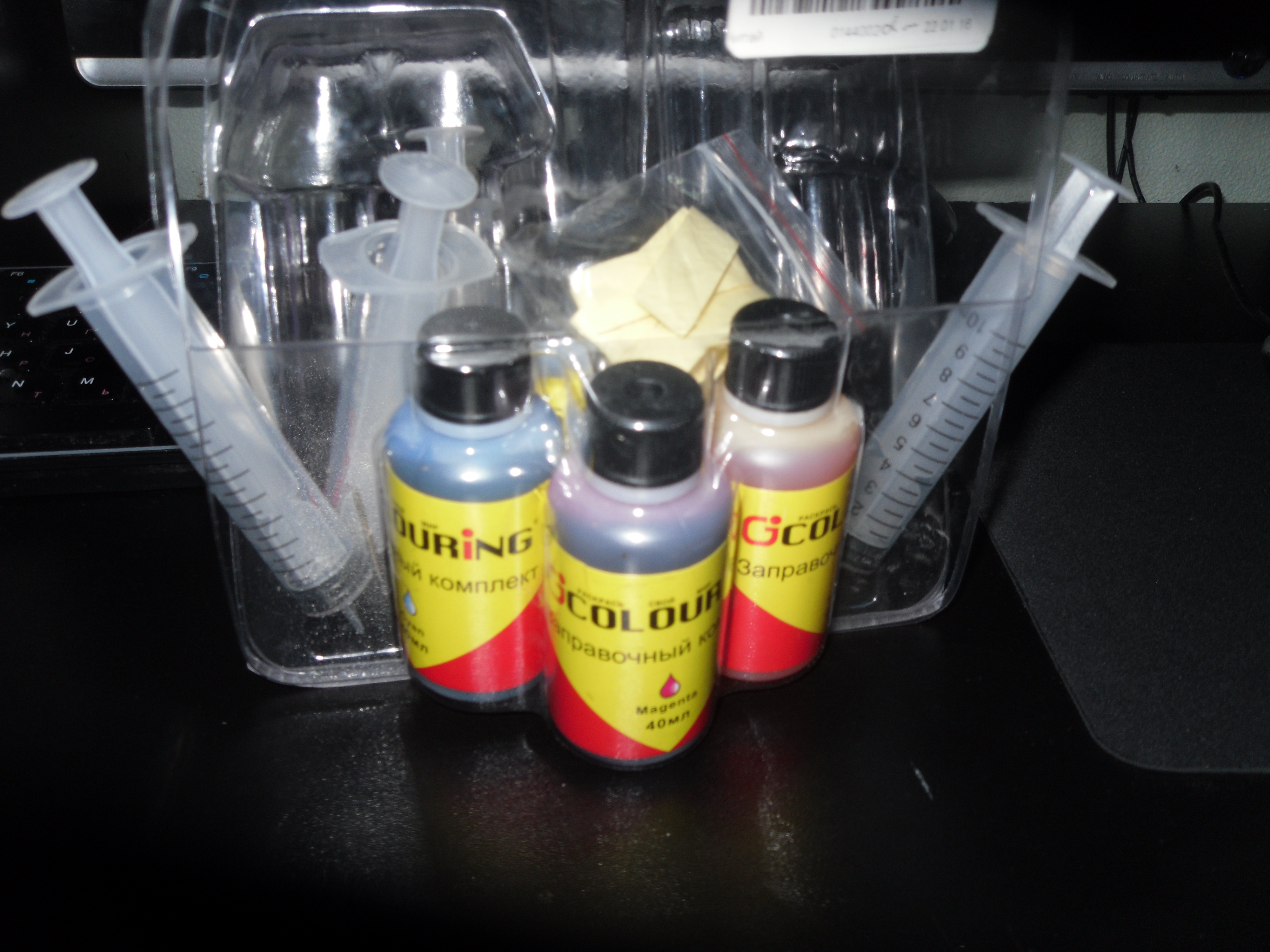

|    Сообщение #16 Отправлено 22 февраля 2016 - 20:11   DeNdRo1D
брошюру конечно же смотрел , все делал по ней в приниципе и ничего лишнего от себя не придумывал ... для всего на свете как мне сказали консультанты DNS а в информации у них не много другое на сайте написано , хотя в комментариях почитал люди им и HP заправляли и все отлично работало .... http://www.dns-shop....or/#description
|    Сообщение #17 Отправлено 22 февраля 2016 - 20:39   WWM
Очень похоже на то, что причина Ваших бед именно в чернилах, если все правильно сделали.
НЕ БЫВАЕТ чернил для всего на свете! Тем более, что написано на сайте в описании "для эпсон, кэнон", - а это разные технологии печати и должны быть разные чернила. Убило то, что в отзывах пишут, что не отличили качество от оригинала. Это просто смешно. Хорошо продавец сам себе пишет отзывы, молодец. Хоть бы не так жестоко обманывал народ.
Это возмутительно.
Хотите спасти картриджи? Наверное, хотите. Попробуйте (на выбор):
1. Сходить к продавцу и показать, что у Вас получается и их чернилами, посмотреть им в глаза.. Может скажут что, а может и компенсируют.
2. Если на успех по п.1 надежды мало, то надо срочно спасать картриджи. Купить чернила ОСР (именно подходящие! смотрите по совместимости), выкачать эти шприцем, остатки выдуть, заправить.
С черным только не известно что делать. Вам, видимо, водорастворимые чернила продали, а в картридже был пигмент.
Купить чернила ОСР
Вот здесь Вас проконсультируют.
