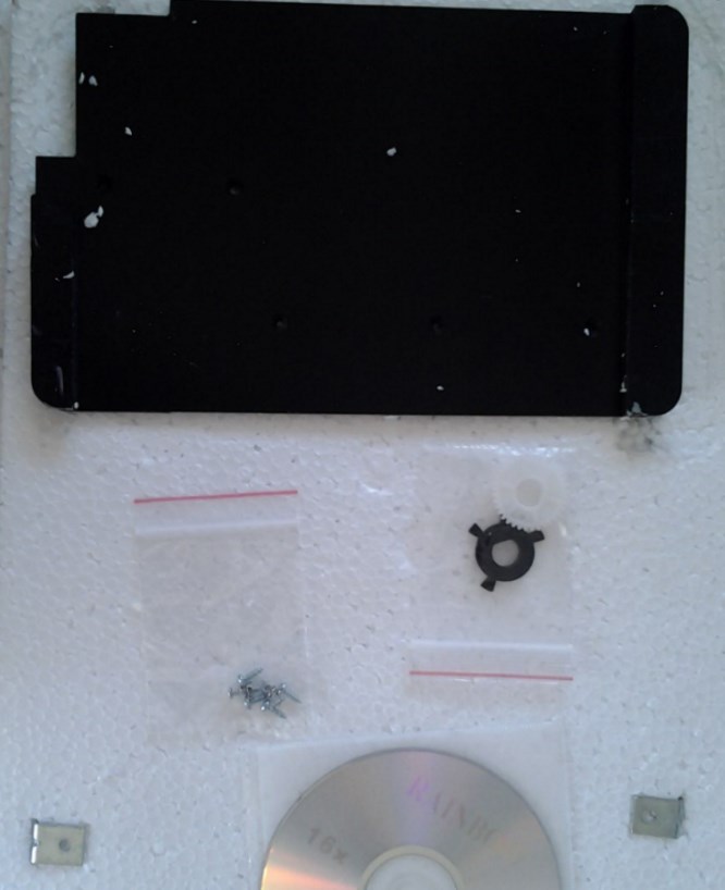

В набор входит:
- Лоток на 10 карт (можно было заказать лотко для дисков) + я заказал второй, чтобы можно было заменять лотки более эффективно
- Две шестерни, которые меняют высоту печатающей головки
- Диск с несколькими видео разборки принтера, PDF инструкцией и шаблоном для Corel Draw
- Задняя направляющая платформа для лотка, два уголка, саморезы и болтики для ее установки

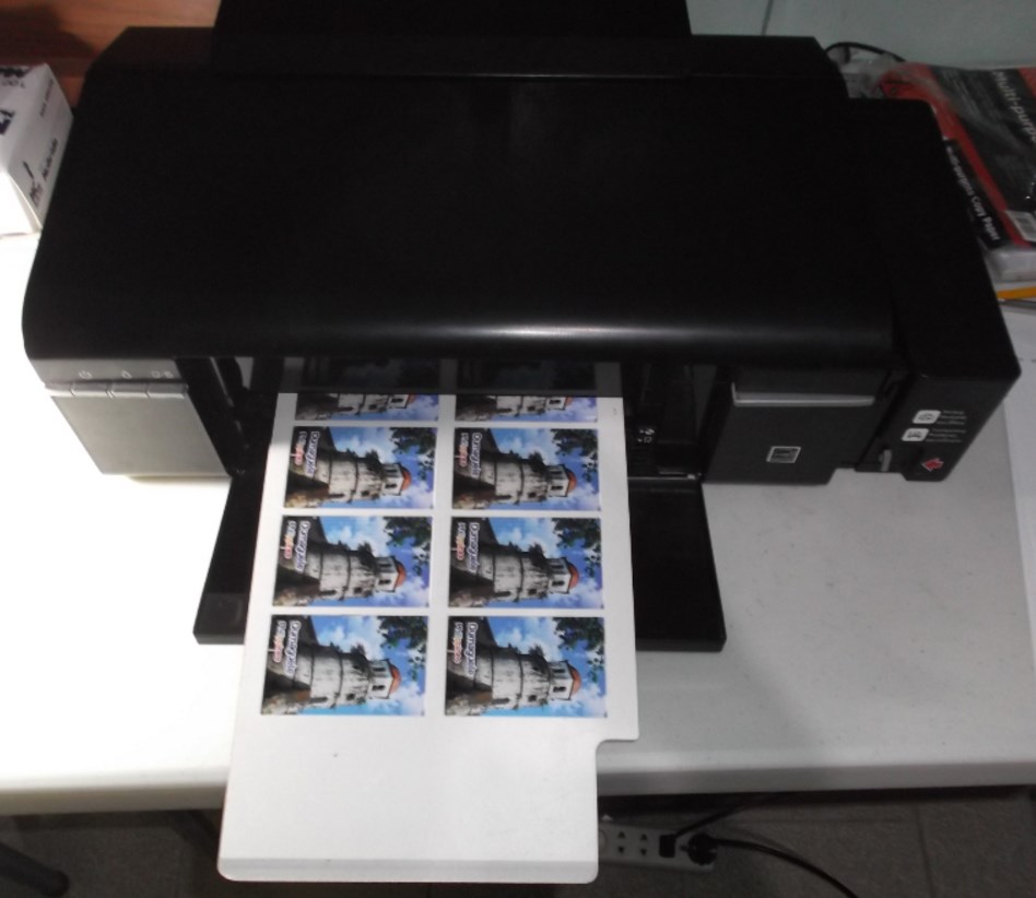

После модификации принтер уже не может печатать на бумаге, поэтому он был в последний раз протестирован - на бумаге печатал без нареканий, выдавал стабильно беспроблемные тесты дюз.
Шестеренки были успешно заменены, задняя часть принтера вырезана, был удален блок прижима бумаги с зубцами и установлена направляющая платформа.

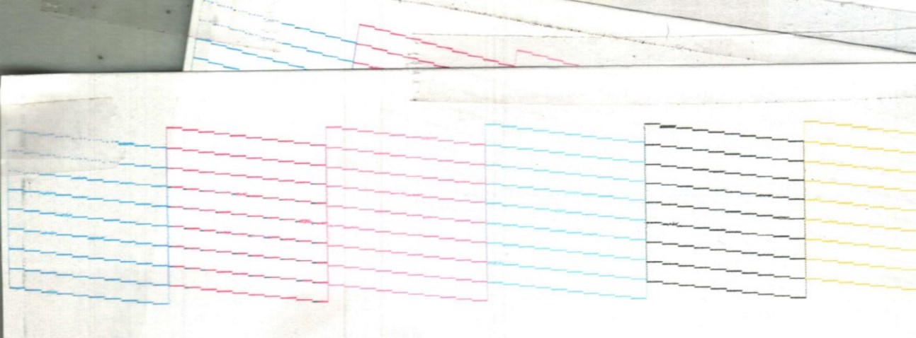

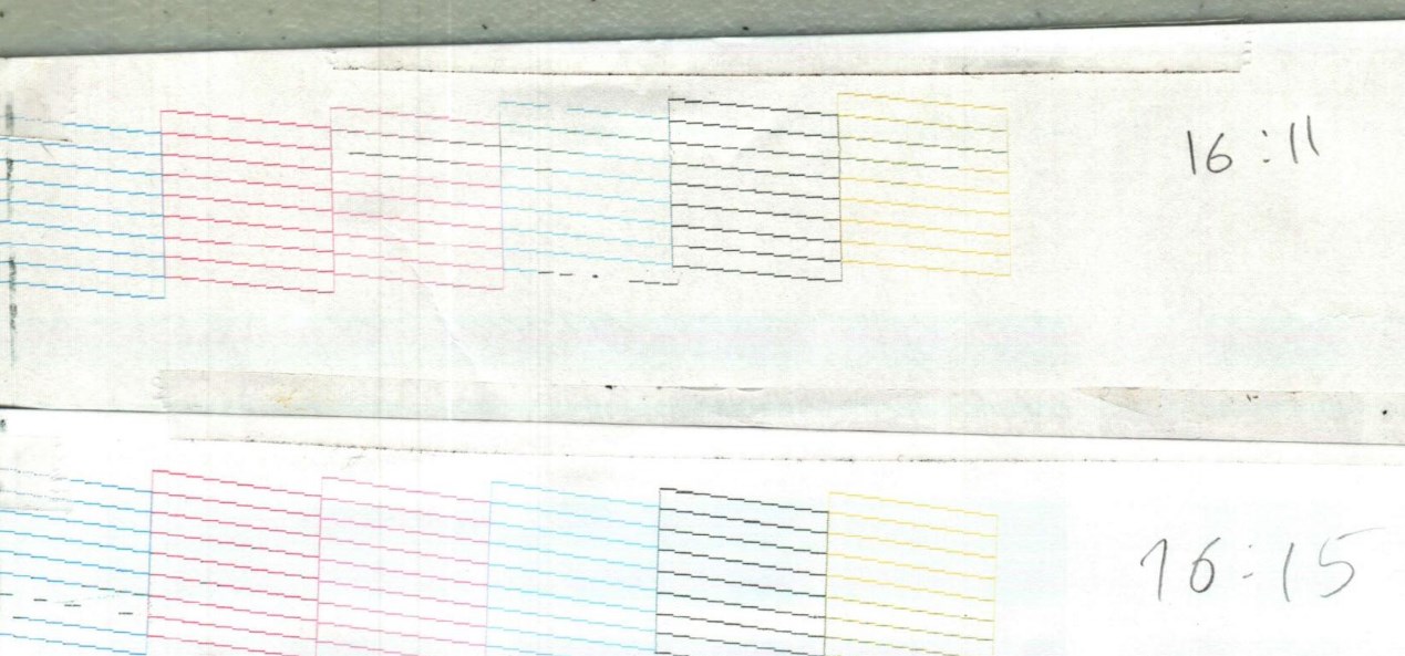

В принципе, все прошло успешно, но после всех этих манипуляций появились проблемы при печати. Если делать несколько прочисток и дать принтеру постоять ночь, то тесты дюз у него приемлимые. Я наловчился приклеивать лист A4 на лоток поверх карт и делать таким образом тесты дюз, хотя это добавило трудоемкости в данный процесс.
Интересно то, что тесты практически случайные, некоторые дюзы пачкаются, некоторые пропадают, и каждый день все меняется - какие-то дюзы возвращаются, какие-то исчезают без каких либо закономерностей.
К сожалению, у меня есть только ручной сканер, качество у которого не лучшее, но тем не менее:
Пару раз были почти идеальные тесты, к сожалению, я их не отсканировал.
Если после удачного теста начать что-либо печтатать, то сразу появляются полосы, на тестах начинают пропадать дюзы, иногда смешиваются цвета. Чем больше печатаю - тем хуже тесты. 2-3 обычные прочистки возвращают тест в норму. Пробовал сильную прочистку раз, разницы не заметил.
