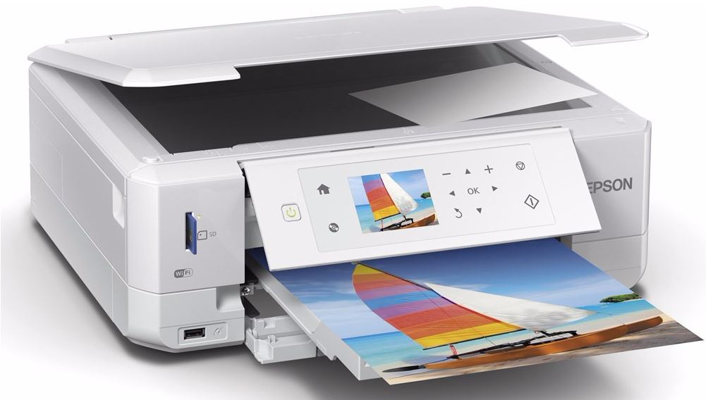

Прикрепленное изображение: 45645.JPGДавно читаю сей форум. Спасибо огромное создателям и всем делящимся опытом.
Более 5 лет юзаю (домашнее использование) Epson SX-420 с СНПЧ IST. Верой и правдой отработал более 5000 стр. Но и время берет свое - все чаще забивается голова, да и хочется более продвинутого устройства - фоточки напечатать. Долго думал и наконец решил, что наиболее оптимально под мои задачи подходят МФУ серии XP, 600, 700 и 800е. Но ценник нынче на них расстраивает. А еще больше расстраивает отсутствие в городе выбора -на все магазины из XP либо младшие модели (200е, 300е), либо 830й за невообразимые 35000 р, а в основном L-серия всё заполонила (вообще беда последнее время с ассортиментов, как в советское время). Поскольку встал вопрос о покупке через интернет, нашел вот такой немецкий магазин computeruniverse.ru. Цены гораздо ниже, чем в наших, доставка в РФ есть. Только названия моделей немного отличаются от наших. Подумываю о XP-635 (http://www.epson.co....its/specs/15973), с последующей установкой ПЗК на него. Я так понимаю он для Британского рынка. В связи с чем прошу совета у опытных товарищей:
1. Пользовался ли кто услугами данного магазина? Можно ли с ним связываться?
2. Полный ли это аналог XP-605?
3. Собираюсь ставить ПЗК (или СНПЧ, еще не определился), не будет ли проблемм с чипами. Офсайт Эпсон рекомендует картриджи C13T33314010, C13T33414010, C13T33424010, C13T33434010, C13T33444010, C13T33514010, C13T33624010, C13T33614010, C13T33634010, C13T33644010.
4. Может кто знает о каких то других подводных камнях у Эпсонов для европейского (британского) рынка?
5. Вообще кто-нибудь юзал это МФУ?
