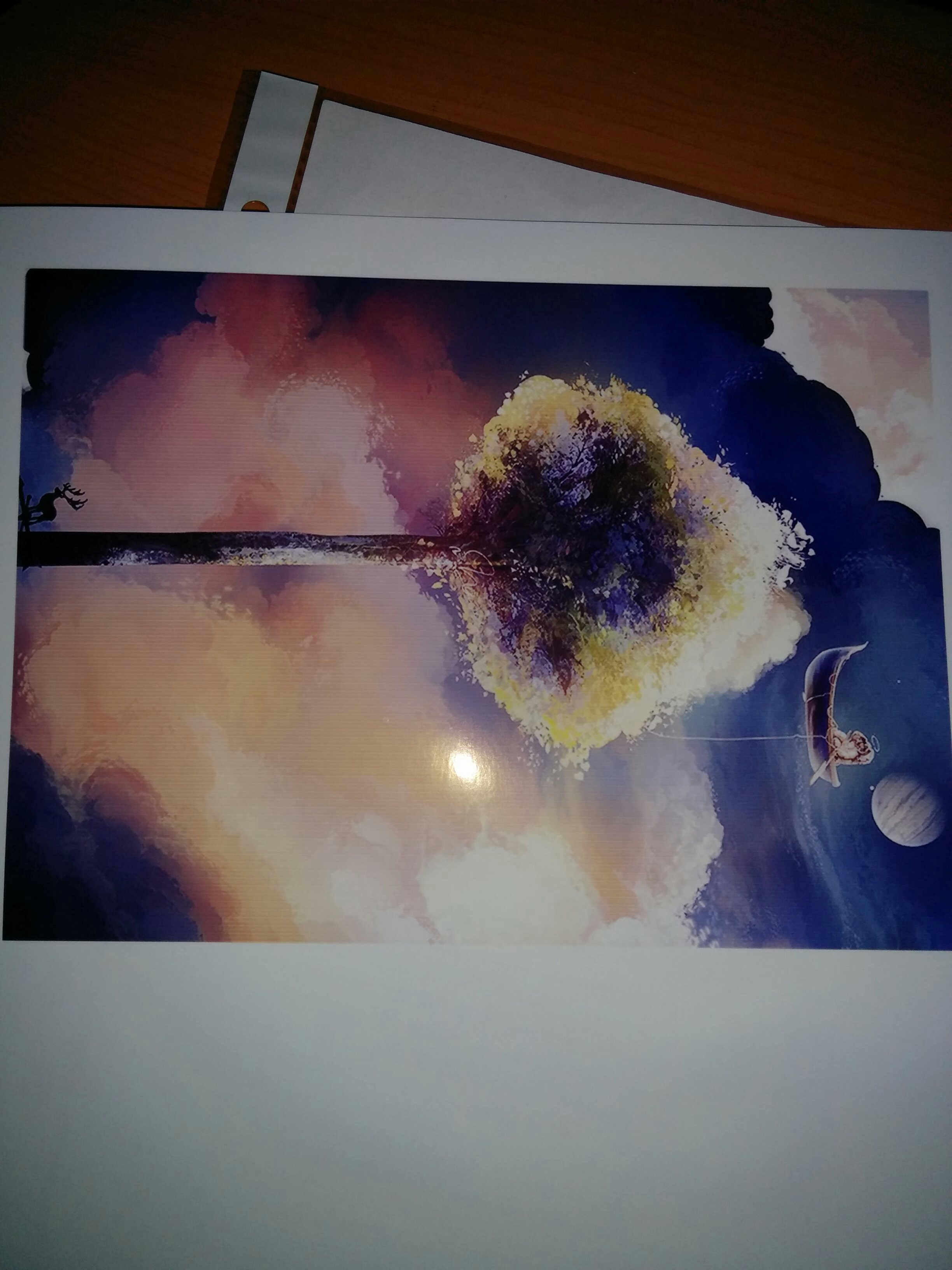

Доброго дня. Купил на днях принтер Epson l800. Залил сразу сублимационные чернила Hamelion,т.к. - и обнаружил на распечатке фото тонкие белые горизонтальные полоски во весь рисунок. Смена бумаги не помогла, как и усиленная прочистка печатающей головки(дважды). Что может быть? Нести в сервис?

Anbel, сканера нет, могу только фото прислать

| Сообщение #6 Отправлено 09 февраля 2016 - 14:01
Yarsan090690, давайте фото .

Всем привет!
Если еще актуально, то скорее всего загрязнена позиционирующая линейка печ. головки. Её необходимо и достаточно протереть изопропиловым спиртом безворсовой тряпочкой.
