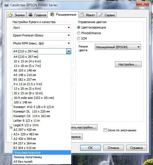

Slava2, Значит так , заходим в настройки печати МФУ в выбор формата бумаги и выбираем пользовательский формат .
Вот так Прикрепленное изображение: Безымянный.jpg

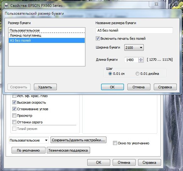

Затем в открывшемся окне собственных форматов бумаги выставляем размеры формата А5 . При этом обратите внимание , как они размещены на скрине
Прикрепленное изображение: Безымянный 1.jpg
После этого в поле выбора пользовательских форматов бумаги ставим галочку в поле "Печать без полей" , делаем название для своего формата и жмём кнопку "ОК" .
Формат сохраняется , у меня под именем "А5 без полей" .

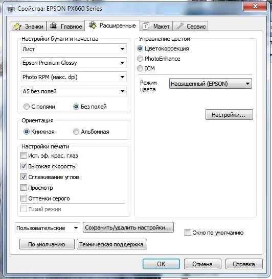

Теперь , когда мне нужно напечатать фотографию на листе А5 без полей , я вставляю листы А5 длинной стороной в принтер , делаю настройки печати как на скрине ниже и спокойно печатаю на листе А5 без полей !
Прикрепленное изображение: Безымянный 3.jpg
Вот и всё , дёшево и сердито ! На 1410 такой фокус с драйвером не проходит .

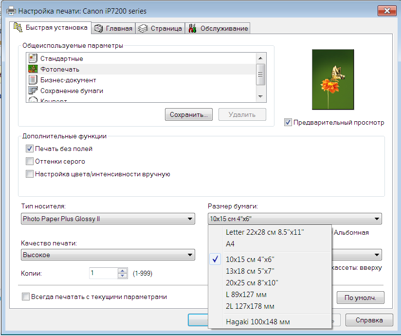

Роман67, не не проходит.
Как только я ему предлагаю печать без полей, он тут же предлагает только те форматы которые у него изначально были забиты . А там уже нет пользовательского размера бумаги, только стандартные размеры фотографий (кроме одного нестандартного формата для фото - это а4)
|    Сообщение #33 Отправлено 09 февраля 2016 - 14:39   Роман67
не не проходит.
Жаль !
|    Сообщение #34 Отправлено 09 февраля 2016 - 14:43   Slava2
Как вот так оно выглядит:
Прикрепленное изображение: 2016-02-09_144041.png
