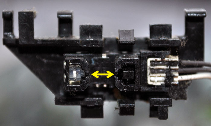

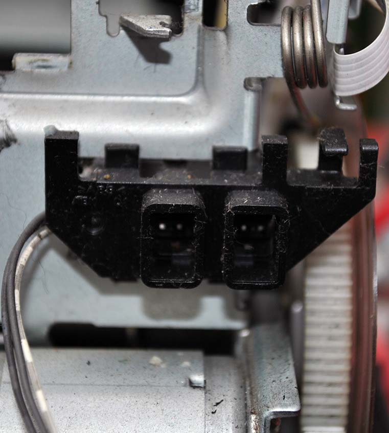

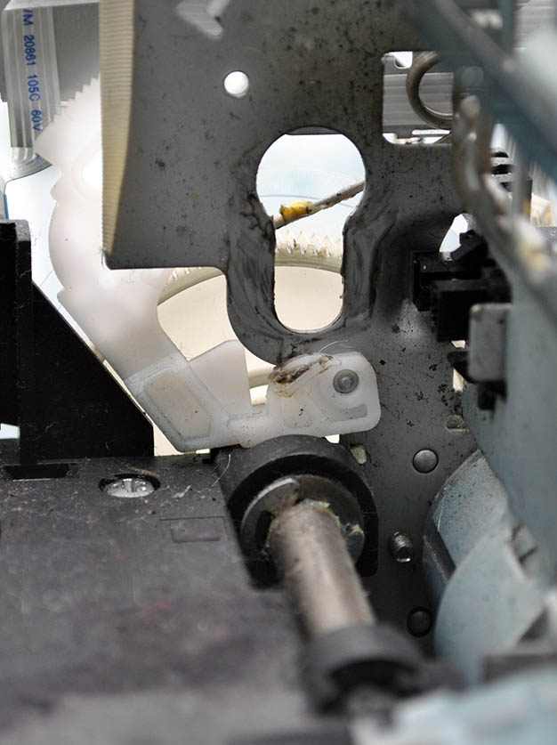

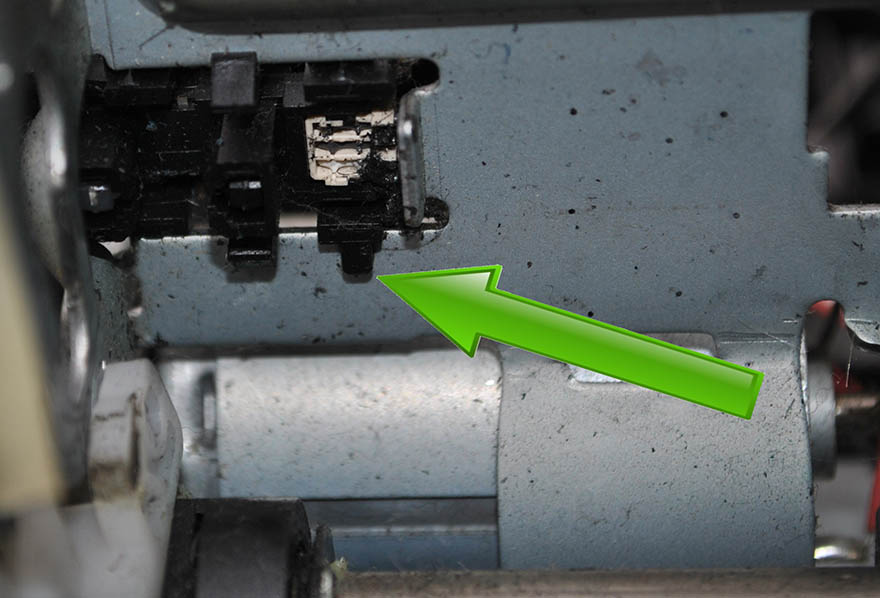

|    Сообщение #7 Отправлено 08 февраля 2016 - 16:26   pepsiman
Просмотр сообщенияСтаc сказал:
- бывает ошибка вылезает при сдвиге на 1 зуб.
можно вообще от фонаря поставить, не вываливается ошибка, сто раз пробовал.
А вот при снятой крышке шлейфов в ошибку выпадает всегда.
без крышки Cтас работает нормально, а вот если крышка встала криво, до конца не защелкнулась, твоя правда, может в ошибку вывалится, не помню в какую.
Просмотр сообщенияYaserega091 сказал:
снял его визуально целый чистый.Как его проверить?
снимать не обязательно, поставить нормально постарайтесь, без опыта можно лапки отломить, его чистить можно не снимая, нужно чтобы флажок в прорези был сдвинут и немного ватки на зубочистку и чистим в "промежность" датчика. Я за свою практику не встречал чтобы он выходил из строя, обычно туда попадает смазка с вала, по устройству это обычная оптопара, приемник передатчик, один глазок светит, другой принимает, если в прорези датчика флажок, сигнал не проходит, если его нет, то наоборот. Причина может быть косвенная, чтото мешает движению, протрите прозрачное колесико сбоку
