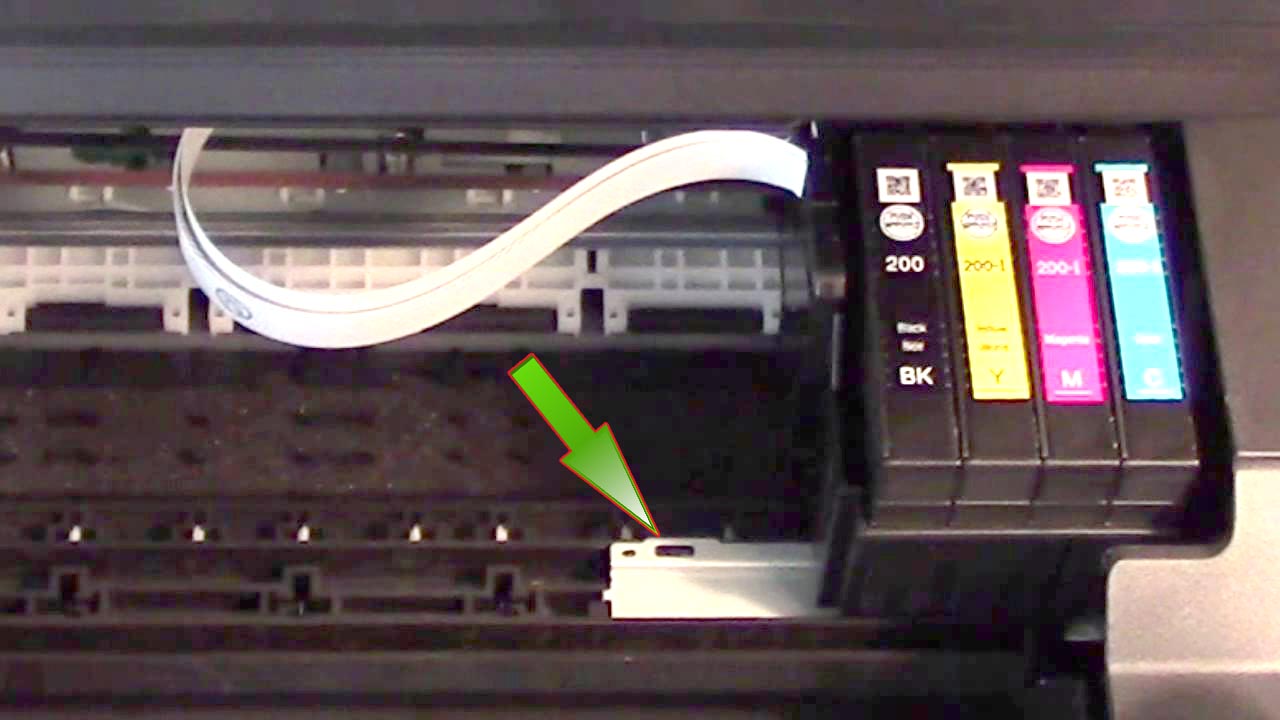

|    Сообщение #4 Отправлено 15 февраля 2016 - 16:38   pepsiman
датчик показанный стрелкой, сквозь окошко в каретке, что то считывает с картриджей, было пару случаев, пока не заклеил нижнюю часть картриджа черной изолентой, принтер не распознавал картридж
  • Прикрепленное изображение: maxresdefault.jpg
