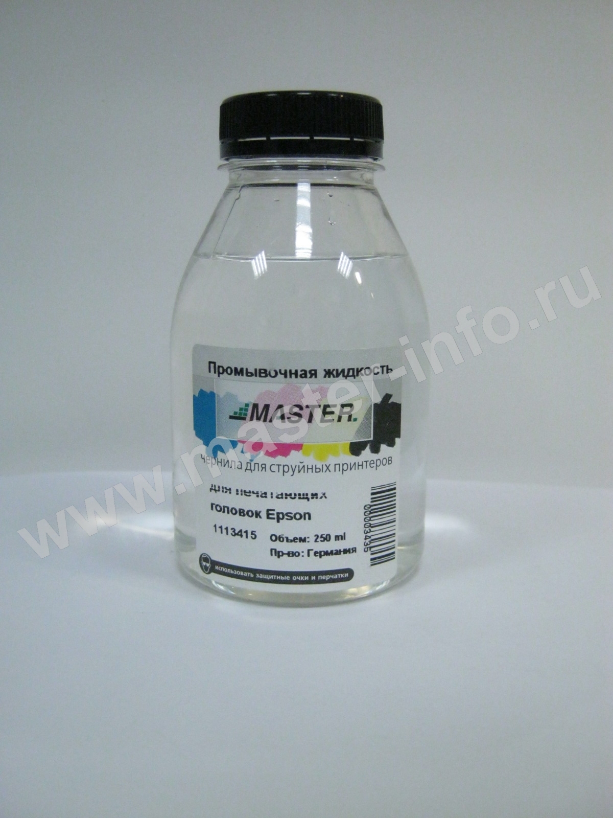

А вообще подойдет такая промывка Master? На ней написно, что для ПГ Epson. А у меня HP. Подойдет ли она для моего HP 6525? http://www.master-in...eb9eda8e774.JPG
