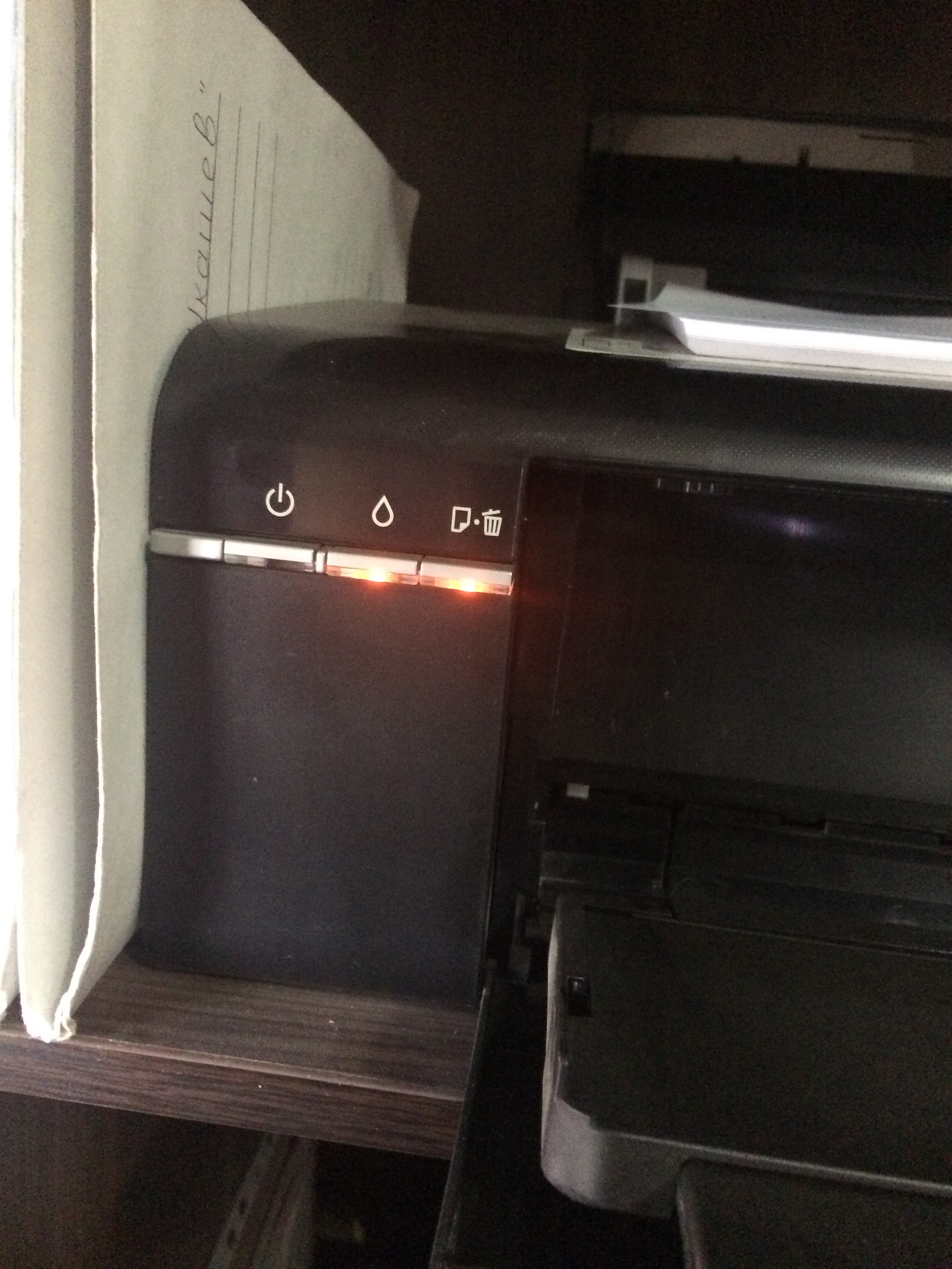

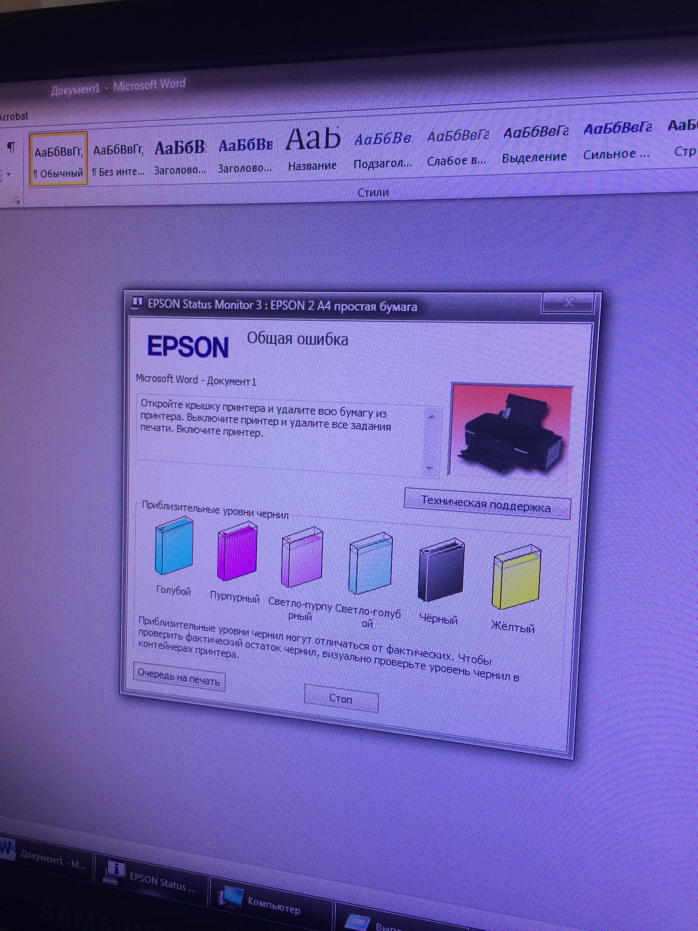

Приветствую всех!
У меня с недавних пор появилась проблема при отправки печати на принтер Epson L800, когда отправляю фото или текстовый документ без разницы, печать не идет и на принтере начинает моргать красным две кнопки по фото видно какие кнопки, и на самом компьютере выходит следующая ошибка фото тоже прилагается!
Пробовал менять кабель USB, а так де подключать к другому компьютеру, проблема не решилась!
После выхода ошибки я обычно выключаю и снова включаю принтер и он начинает печатать отправленное перед этим фотографии или документы!
Пожалуйста если кто знает решение проблемы ,посоветуйте что делать. Может кто-то сталкивался с такой же проблемой!
Заранее всем спасибо!
  • Прикрепленное изображение: IMG_0685.JPG
  • Прикрепленное изображение: IMG_0688.JPG
|    Сообщение #2 Отправлено 07 февраля 2016 - 13:23   photo-graph
Как давно печатает агрегат? Что-то подобное встречалось, когда памперс был полон. Лечилось ПринтХелпом.
|    Сообщение #3 Отправлено 07 февраля 2016 - 13:27   Nikolai67
Конфликт двух драйверов.
|    Сообщение #4 Отправлено 07 февраля 2016 - 14:27   Altysha_84
"Как давно печатает агрегат? Что-то подобное встречалось, когда памперс был полон. Лечилось ПринтХелпом."
- Работает очень давно, около 4 лет, памперсы обнулял несколько раз, на памперсы вроде не ругается.
- как это решается? Каких имеенно драйверов??
|    Сообщение #5 Отправлено 07 февраля 2016 - 17:50   lap70
Просмотр сообщенияAltysha_84 сказал:
У Вас один принтер установлен или несколько? Попробуйте переустановить драйвер, предварительно удалив старый, второй вариант это отключить "статус монитор" в драйвере.
|    Сообщение #6 Отправлено 07 февраля 2016 - 18:23   Pavel Sapa
Altysha_84, если дело в драйвере, почему тогда на другом компьютере, при подключении к нему принтера, выходит та же самая ошибка? Хотя можете попробовать переустановить драйвера, отпишитесь по результатам, там будем дальше смотреть.
