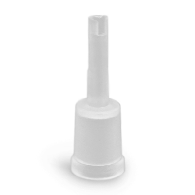

Не надевал никаких приспособ на кончик шприца...
Есть специальная пластиковая игла
ЗДЕСЬ
Да и вообще вы зря огород городили, с заправкой. Сверлим отверстие сверху, заливаем чернила, закрываем силиконовой заглушкой.
Клапан служит для того, чтобы в снятом положении из картриджа не вытекало, в рабочем положении, клапан не нужен, вот только вы могли повредить уплотнительный манжет, тогда дело плохо, ищите другой картридж, если манжета целая, поиграйтесь зубочисткой, пытаясь поправить шарик
