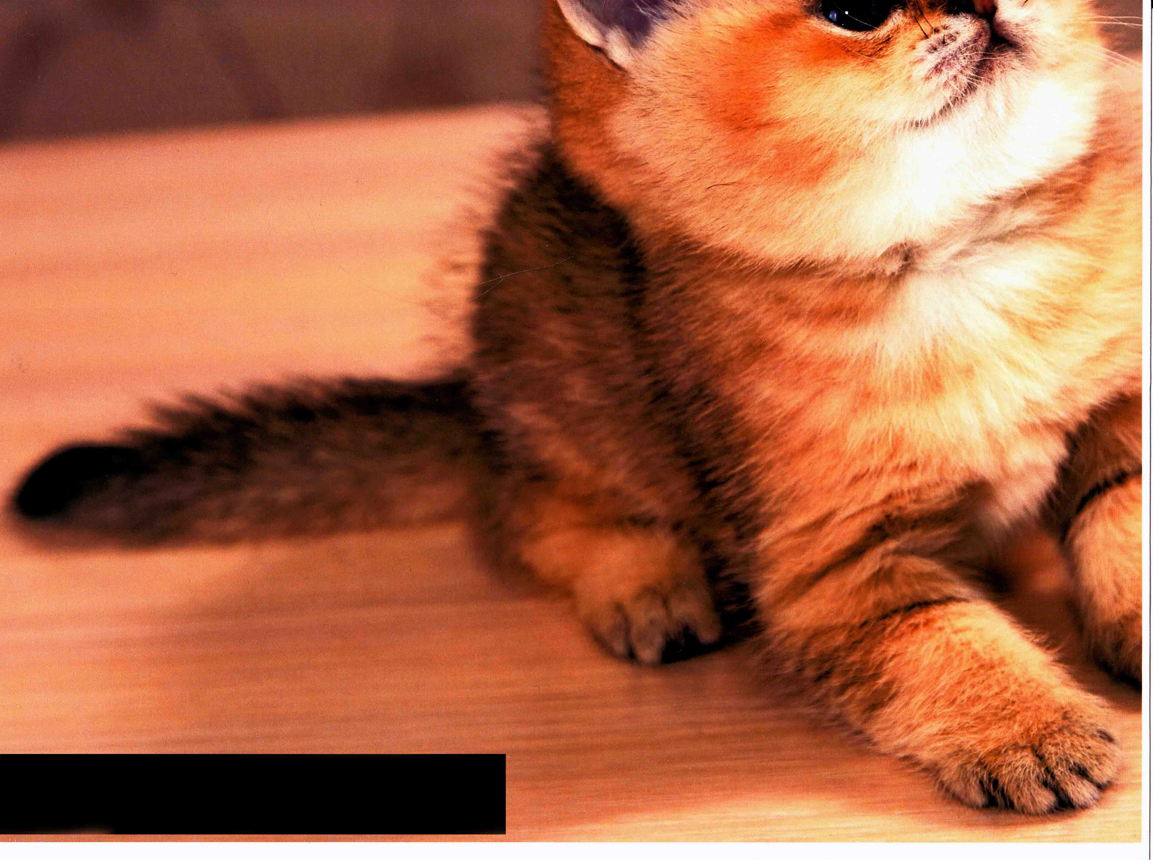

Первая проблема моего принтера (появилась примерно через год использования): включаю, начинаю печатать - первое фото выходит с ярким зеленоватым оттенком. Борюсь с этим так: в программе PrintHelp делаю прочистку и прокачку чернил. Понятно, что расход большой, но другого выхода пока не нашёл, пролистав кучу форумов. При этом печать на дисках делает сразу и без цветовых искажений. Если печатать, допустим, через сутки, то на правом краю вылезает зелёная полоса. Подскажите, кто в курсе, что может быть?!

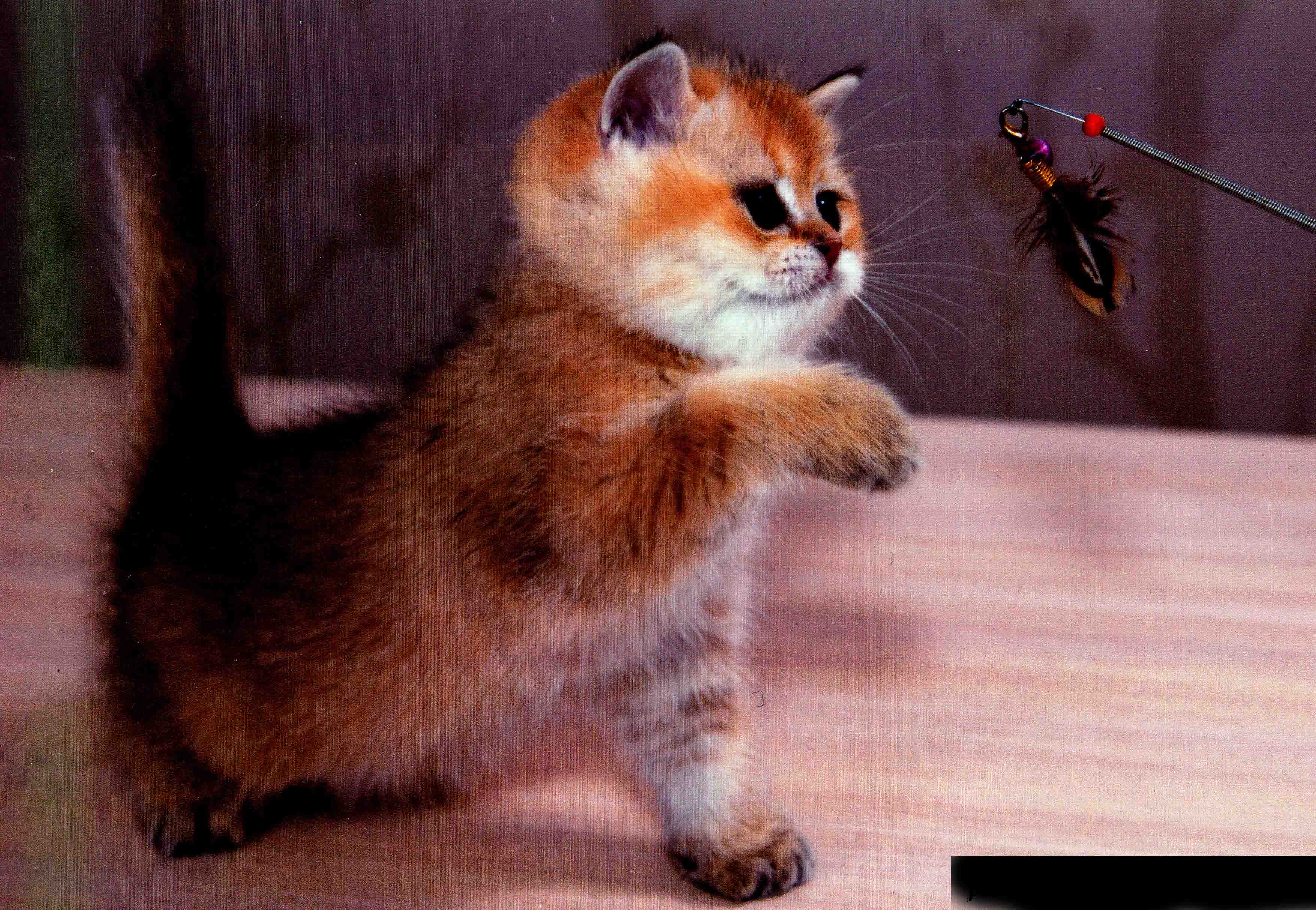

Вторая проблема: печатаю фото через программу Epson Easy Photo Print, она чудит с размерами, всё изображение не влезает на лист, требует уменьшения. Например, если размер 10х15 без полей, то через раздел "Размещение" делаю 96%, а для 20х25 приходится выставлять данный параметр в 73%. Пробовал печатать через Фотошоп и разные просмотровщики - без результата. Это у всех так или мне такой кривой достался?
Драйверы обновлял, настройки все сто раз просмотрел - тщетно!
На изображениях - зелёная полоса на фотографии 10х15 и как печатает фото 20Х25 при размере 100%. Извините, сканер исказил цвета, но проблему видно!

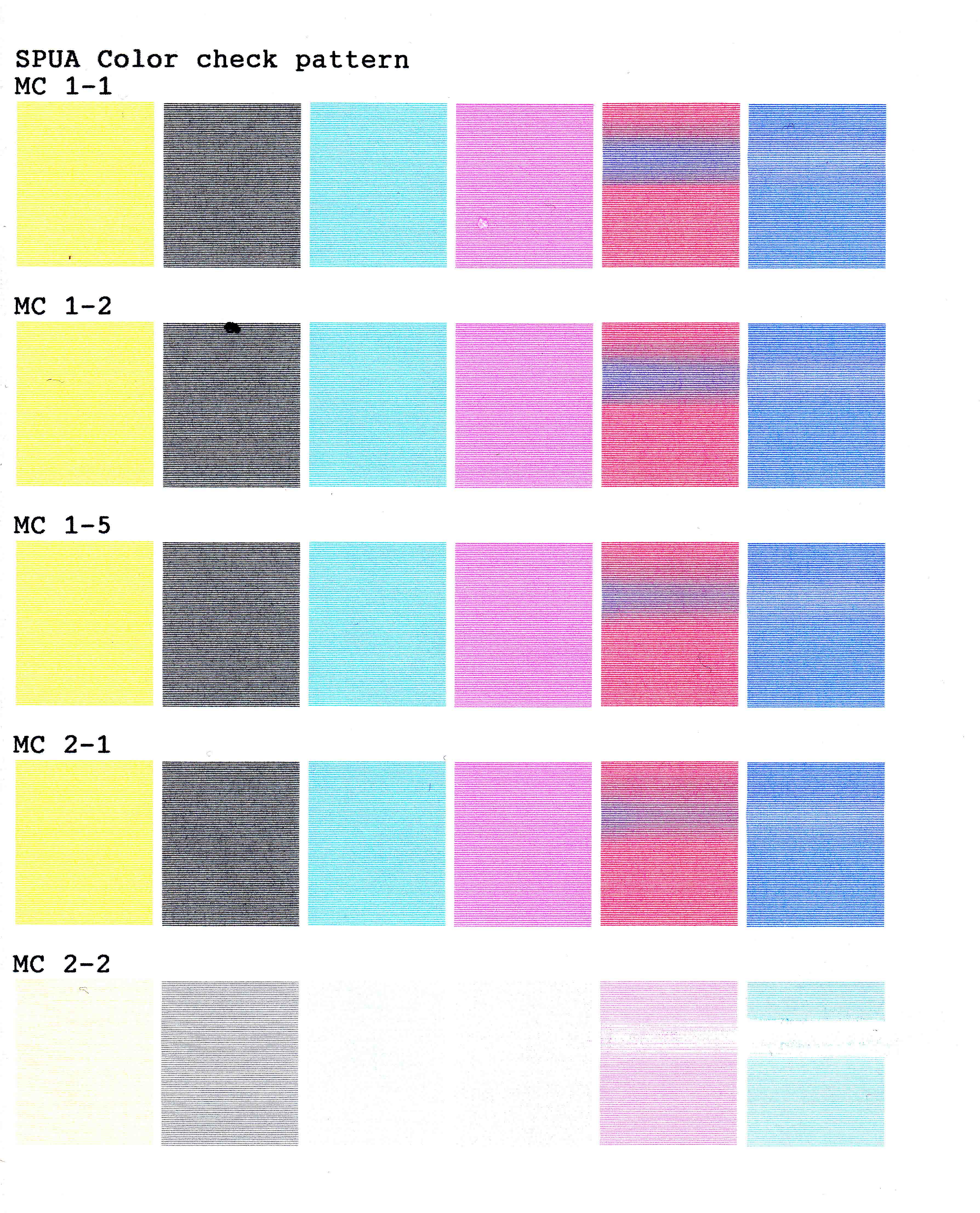

|    Сообщение #3 Отправлено 05 февраля 2016 - 17:26   Роман67
maestrorex, А сделайте ка после суточного простоя перед началом печати из программы ПринтХелп тест режимов печати вашего принтера , не делая при этом перед печатью теста никаких прочисток и прокачек . И выложите его здесь . тогда можно будет говорить что то конкретное . Кстати , какие чернила залиты в принтер ?
|    Сообщение #4 Отправлено 05 февраля 2016 - 18:26   maestrorex
Прикрепленное изображение: IMG.jpgЧернила оригинальные. Бумага - 10х15 Lomond Glossy 270 gsm и 20х25 Super Glossy 230 gsm. Тест сделаю только завтра, поскольку сегодня печатал.
Ещё вопрос: трубку мимо памперса обязательно выводить или это никак не влияет?
Всё-таки сделал тест сегодня. Видно полосы. Итак, что теперь?
|    Сообщение #5 Отправлено 05 февраля 2016 - 18:40   slef
Это разгерметизация ПГ. Замена или ПГ или принтера

|    Сообщение #6 Отправлено 05 февраля 2016 - 18:42   Роман67
Просмотр сообщенияmaestrorex сказал:
То же , что и у большинства пользователей - разгерметизация печатной головки . Лечение одно - замена ПГ .

|    Сообщение #13 Отправлено 05 февраля 2016 - 20:01   Докторъ
maestrorex, при печати без полей драйвер принтера печатает фото на площади превышающей площадь бумаги,
сделано чтобы при +- износе заведомо без полей вышло.
сам печатаю уменьшаю не в процентах. 102х152 печатаю как 100,5мм по короткой стороне. срезает меньше, но все так-же без полей стабильно.
|    Сообщение #14 Отправлено 05 февраля 2016 - 20:11   Роман67
у меня и из фотошопа получается тоже самое! Так же растягивает, точнее, изображение полностью не влезает на фотокарточку!
А чтобы оно полностью влезало на фотокарточку , нужно , чтобы соотношение размеров сторон печатаемого кадра было полностью равно соотношению сторон листа бумаги , на котором печатается снимок . В противном случае либо отпечаток без полей , но часть кадра обрезается автоматически , либо отпечаток полностью помещается на листе бумаги , но будут поля . Так что перед печатью проверять и подготавливать кадр под нужный формат бумаги , иначе никак , чудес не бывает . И ещё , правильно ставить настройки в фотошопе при открытии окна отправки на печать (и в драйвере принтера тоже) .
