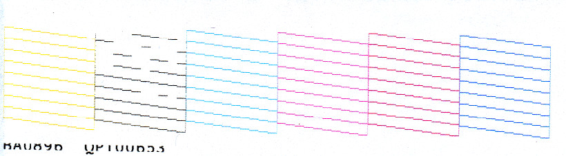

Прошу помощи у старожилов.) Принтер Т50, полосит после трех отпечатков на качестве фото.Полосы горизонтальные. При режиме наилучшее качество все в норме, но уж очень медленно печатает. Заранее спасибо!!!!

Проблема только с черными чернилами. При печати дюз пропал частично на 40-50% черный, остальные норм
после 2-3 раз прокачкой стандартной утилитой дюз появлялся в норме.
после печати нескольких фото опять пропадает черный.

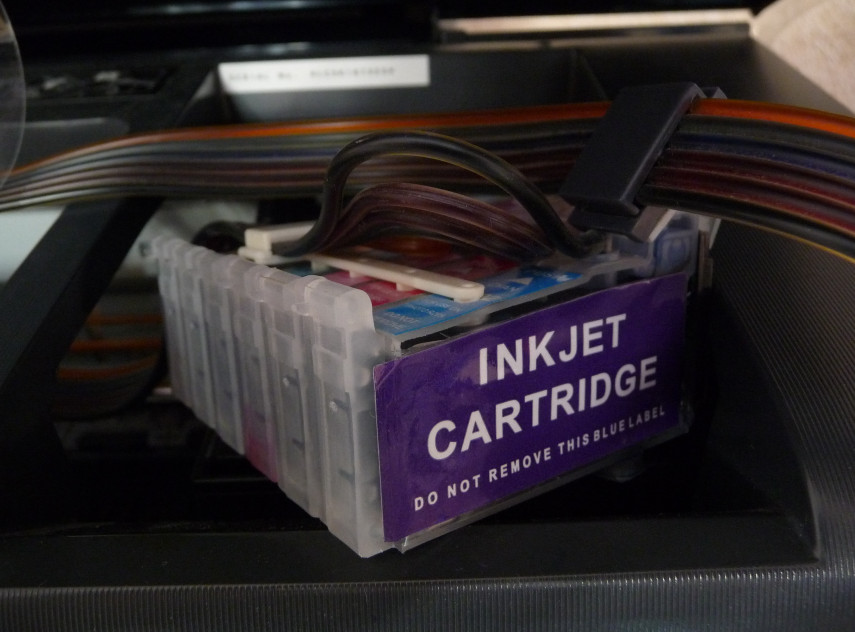

прочитал в форуме что может появиться воздух в картриджах, сделал как было описано (делал я эту операцию дней 3-4 назад)
действительно воздух был во всех, с черным как то было странно, долго шла краска, было много отсосано воздуха, не как у всех
(возможно что черный цвет частенько используется, фото + документация)
Далее я поднял боченки с красками выше ПГ и картриджей, и открыл заглушку на черном картридже
и краска была внизу, ну где то см 1,5-2 и краска медленно стало подниматься (неужели за 2-3 дня она так быстро потеряла уровень)
открыв соседний желтый она стояла практический на том же уровне как после операции с отсосом воздуха, и она как то быстро стало подниматься, сразу закрыл
стоит СНПЧ с картриджами, водники.
