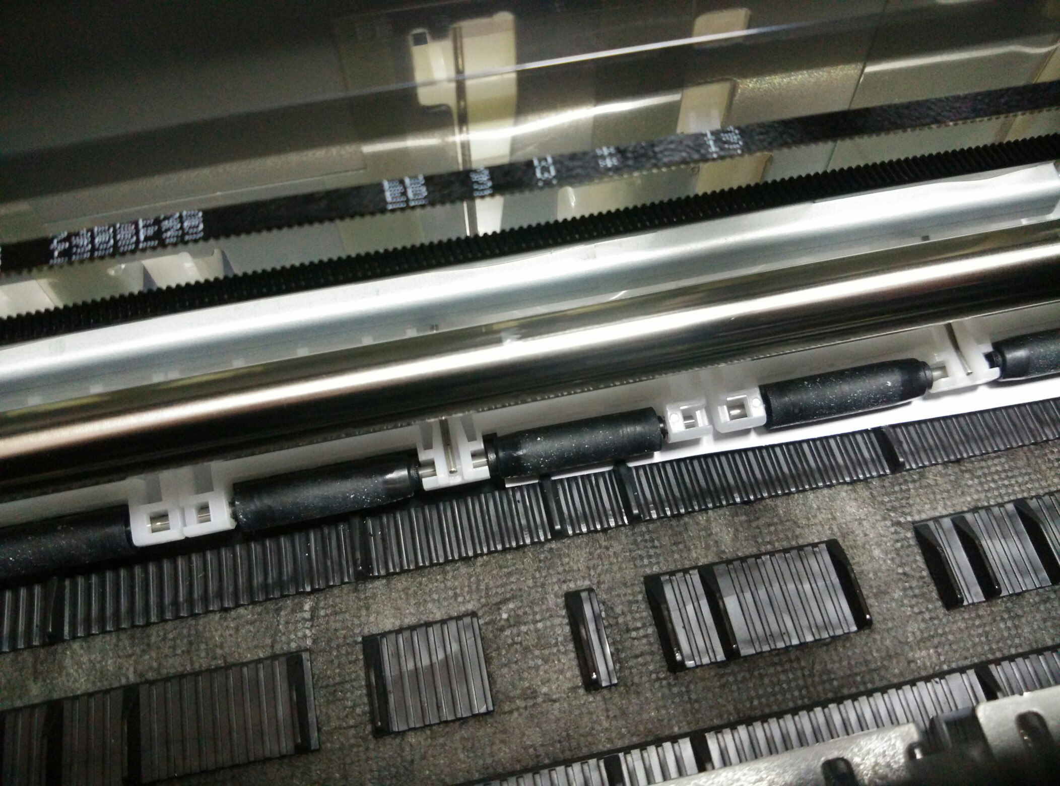

Купил Epson L800.Сразу проблемы.Помогите плиз
| Сообщение #2 Отправлено 03 февраля 2016 - 17:57
Palasoid, в магазин по гарантий .
| Сообщение #3 Отправлено 03 февраля 2016 - 18:19
Как выйти с данной ситуации?
Конечно новый принтер, это возврат по гарантии, а так я решал данную проблему, отгибал часть впитывающего коврика и вставлял туда, зубочистку расщепленную пополам канцелярским ножом вдоль, пополам. Есть небольшой минус, если будет сильно выпирать, то от бумажной пыли, этот выступ будет белесым и принтер может ругаться на PW-Sensor. На Б/у принтере эта проблема возникает когда впитывающая прокладка совсем грязная и мокрая, она проседает вниз, снимаю мою сушу, ставлю на место. Хотя это станный дефект, такое впечатление что корпус принтера повело как пластилин на солнце
| Сообщение #4 Отправлено 03 февраля 2016 - 18:23
В магазин несите, жесть даже не видно вала протяжки.
