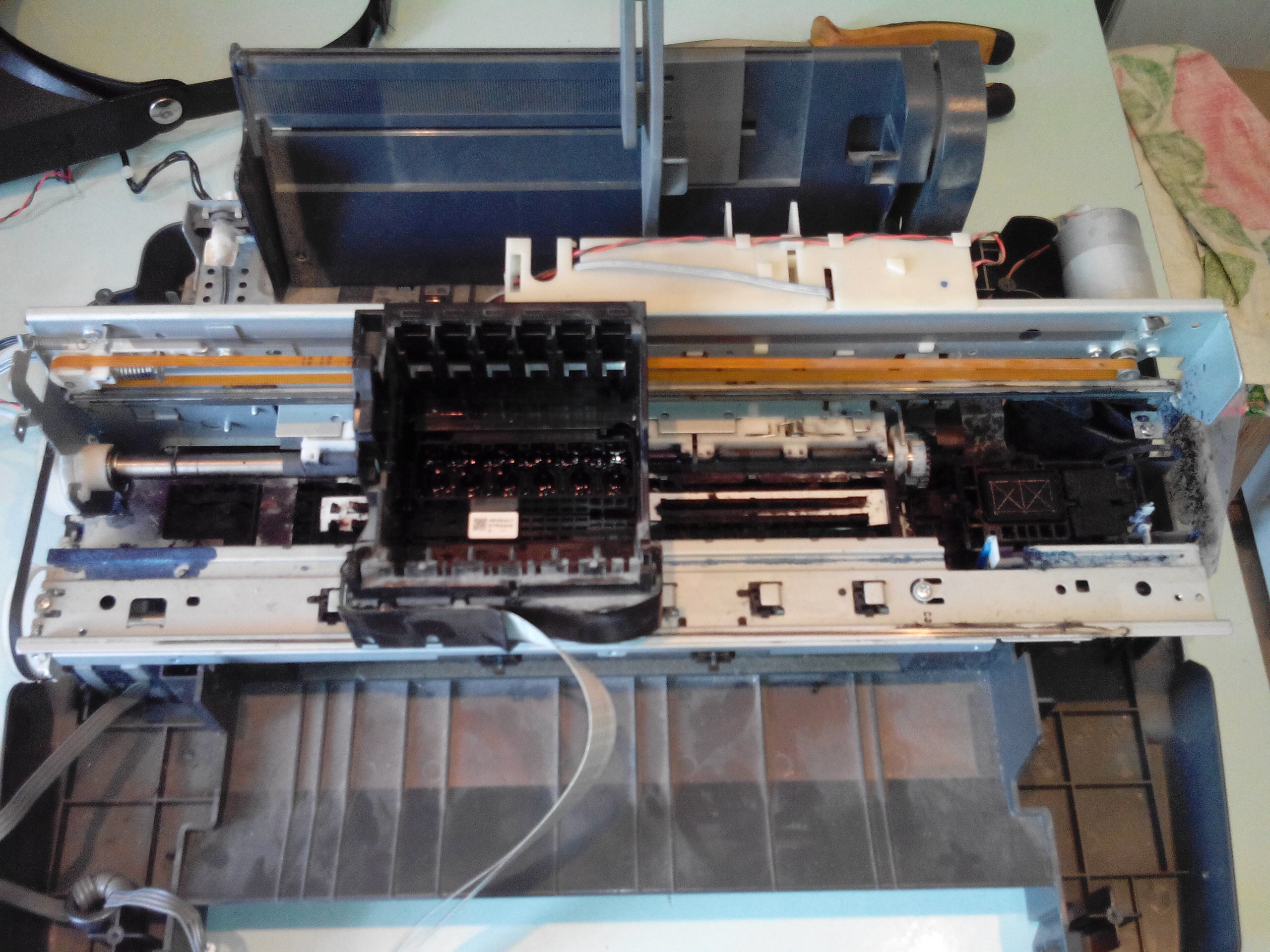

Доброго времени суток! Занимаюсь ремонтом бытовой техники(крупной
)Отвертку вроде понимаю, учусь для разнообразия, маю час та натхнення. Решил привести в порядок свой принтер. Отслужил до остановки,сначала печать с пропусками и парковка со стуком ПГ, потом закусывание бумаги.Спечатал много, особенно после установки СНПЧ.Разобрал аккуратно до состояния без корпуса и остановился перед проблемой снятия самой ПГ для промывки.
и блока подачи бумаги или как он там называется.Подскажите как снять узел для установки картриджей и самой головки. А также лотка для бумаги. С уважением к Вашему мастерству!

| Сообщение #5 Отправлено 04 февраля 2016 - 18:24

| Сообщение #6 Отправлено 02 февраля 2017 - 05:59
Всем доброго времени суток!
может кто-нибудь поделиться информацией или советом дельным как снять с RX500 головку?
| Сообщение #7 Отправлено 02 февраля 2017 - 08:44
pronya, Вот информация о самом дельном совете http://zalil.su/8973588
| Сообщение #9 Отправлено 23 марта 2017 - 17:46
Уважаемые специалисты, подскажите, пожалуйста.
чтобы снять головку с этой модели нужно проделать все операции по вложенному файлу?
может у кого-нибудь появится чуть-чуть времени что бы описать тонкости, детали, сложности и т.д.
заранее спасибо!

| Сообщение #10 Отправлено 23 марта 2017 - 18:44
pronya, 1. Скачиваешь и сморишь страницы 52 и 53. Там нарисовано для блондинок.
2. Поднимаешь блок сканера,выводишь каретку на середину.
3. Слева на каретке (с хорошим светом) снимаешь защитный наличник Head Cable Cover на девяти зещелках. Стр 52.
4. Извлекаешь шлейф ис-под переднего наличника CSIC board. (пункт 2 и 3 на стр 53)
5. Отвинчиваешь два винта и приподнимаешь ПГ со шлейфмами (п 4 и5).
6. Вынимаешь концевики шлейфа из ПГ (п.6 на стр 53).
