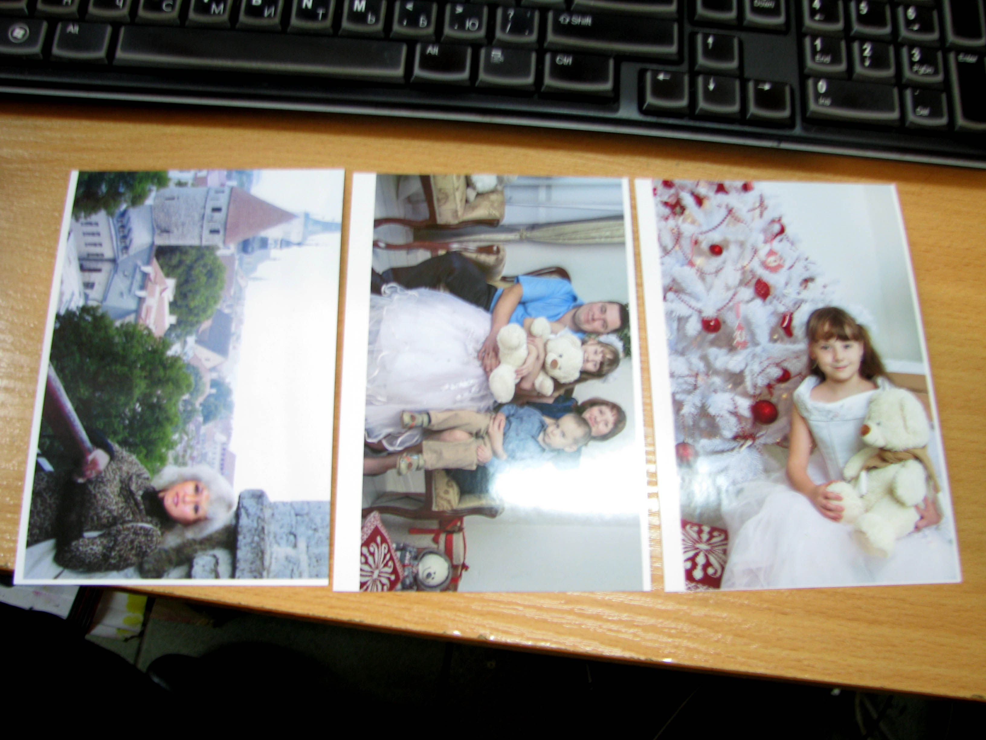

ребята! хелп! п50 делает два белые горизонтальные полосы по краям! настройки программ печати не помогли! что посоветуете?
|    Сообщение #2 Отправлено 02 февраля 2016 - 12:04   WWM
показывайте
|    Сообщение #3 Отправлено 02 февраля 2016 - 12:24   Madlen
причем полоски разной ширины
  • Прикрепленное изображение: IMG_7158.JPG

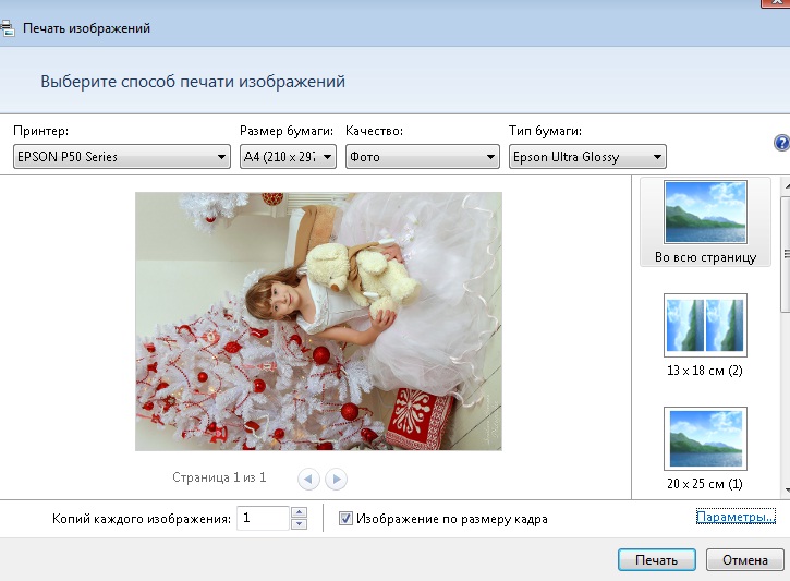

|    Сообщение #9 Отправлено 02 февраля 2016 - 13:00   Madlen
вот в таких режимах и раньше печатали, всё было отлично
винда стоит уже полтора года

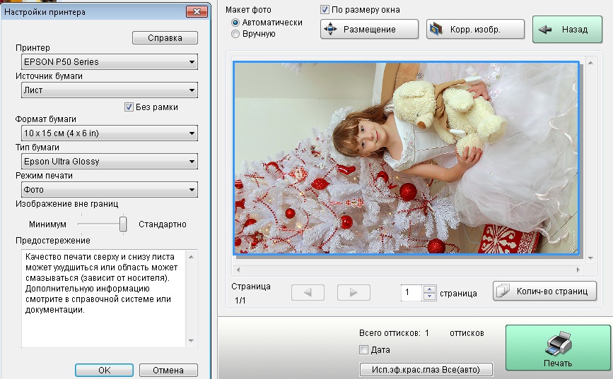

Madlen, Пуск - Панель управления - Устройства и принтеры - правой кнопкой мыши по значку Вашего принтера - настройка печати - выбираете размер бумаги , включаете печать без полей .
Просмотр сообщенияMadlen сказал:
а как же объяснить, что раньше он без полей печатал? если дело в драйвере?
Честно , я не знаю ! Пишу только то , с чем сталкивался сам . Из-за чего это случается , я не знаю . У меня лечилось именно так , как я написал .
|    Сообщение #15 Отправлено 02 февраля 2016 - 13:51   Madlen
Спасибо, там действительно стояла печать с полями!!! Перезагрузили и комп, и принтер. Печатает теперь с одной узкой белой полосой)))

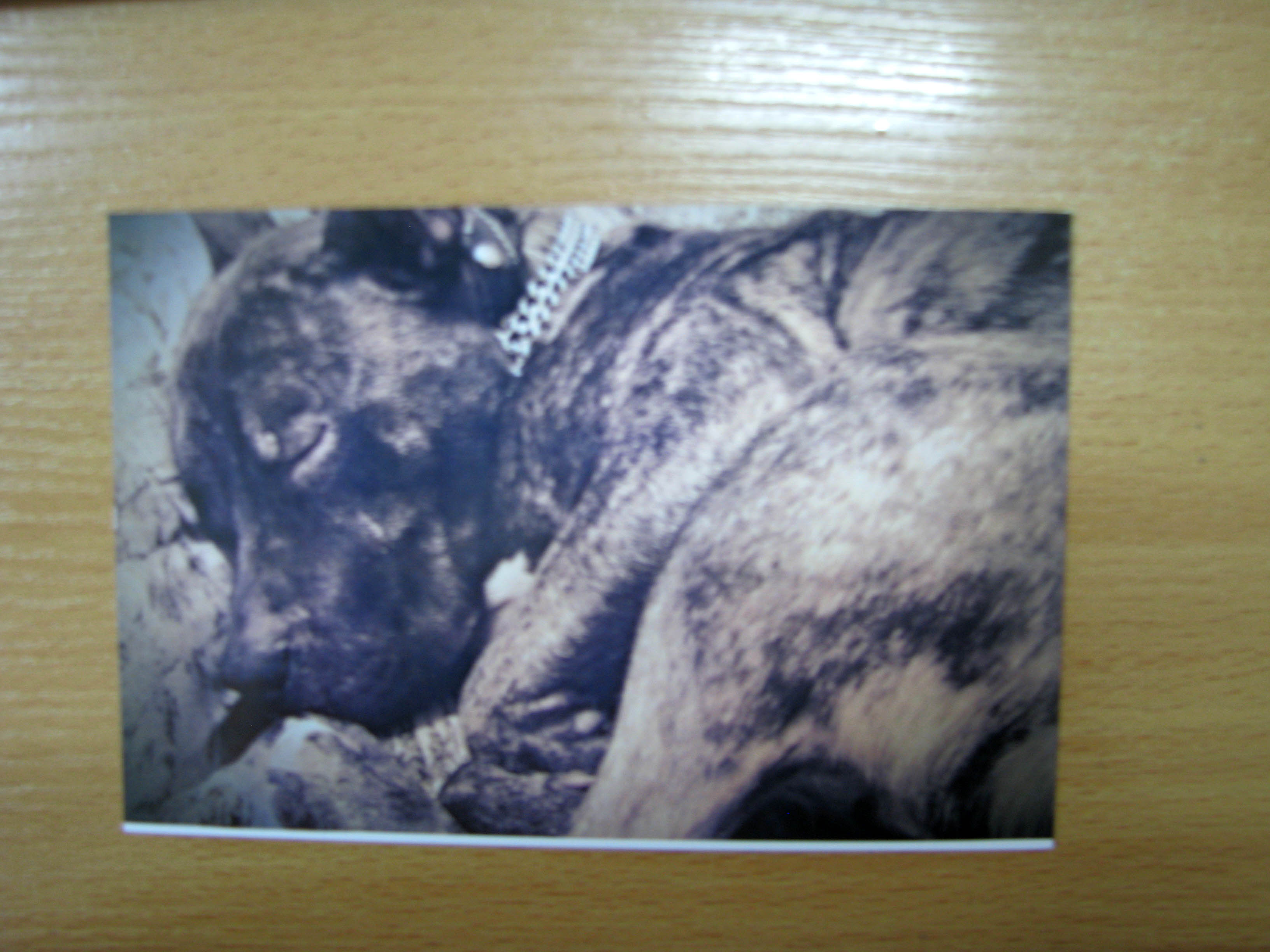

Madlen, Выложи пожалуйста фото того , что получается .
Madlen, И пожалуйста , замерь точно линеечкой размеры бумаги , с точностью до миллимнтра .
|    Сообщение #19 Отправлено 02 февраля 2016 - 14:10   Madlen
вот так
размер бумаги ровно 100х150 мм
  • Прикрепленное изображение: IMG_7160.JPG
|    Сообщение #20 Отправлено 02 февраля 2016 - 15:07   Madlen
чем больше печатаю, полоса становится больше. делаем перерыв - она опять узкая.
