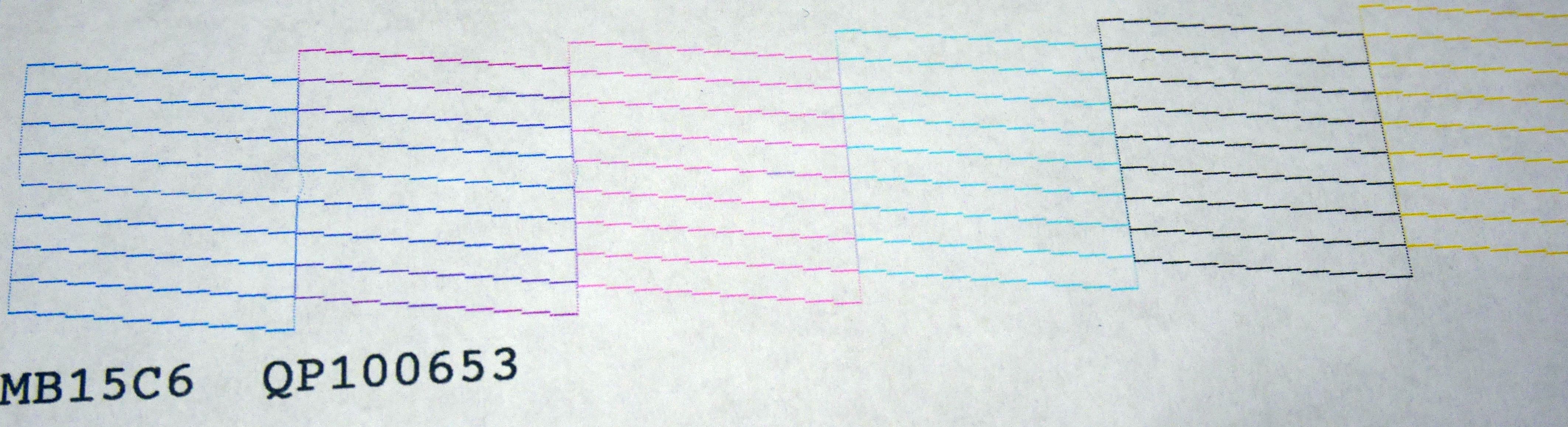

Добрый день!
При проверке дюз вижу результат (аттач). Многократные очистки, в т.ч. глубокие, результата не дали. Чернила оригинальные, которые были в комплекте. Не транспортировал после установки
Что с ним делать? Можно ли справиться самому, если ли смысл нести в ремонт?
Epson L800 тест дюз кривые вертикальные линии

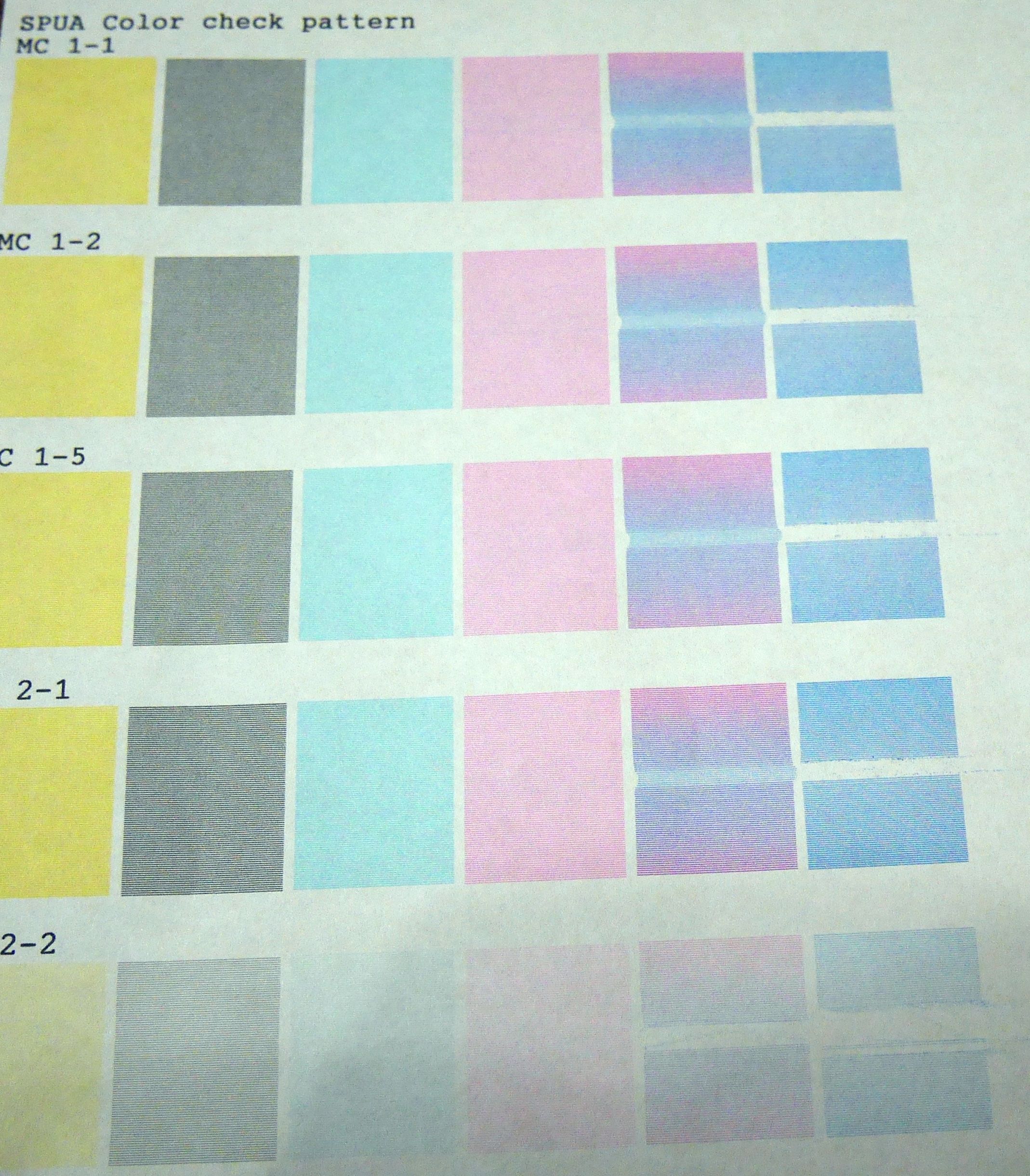

Для подписания смертного приговора (разгерметизация ПГ) Не хватает теста режимов печати. Эх не тот уже ЕПСОН

pegas, подписываем смертный приговор .

ПГ под замену. Можно и самостоятельно. Это несложно, но накладно.
