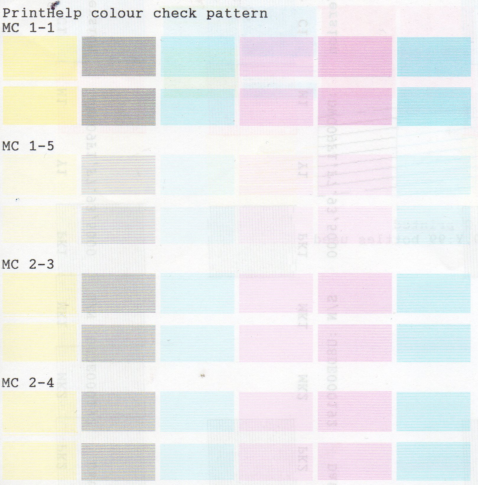

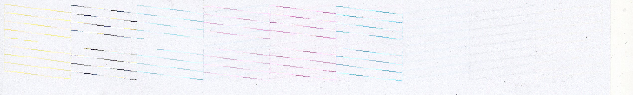

Добрый день.Есть такой принтер.Который похоже отходил прилично,но отчет говорит,что напечатал 80 страниц.Видно ему делали обнуление мозгов.
Но дело в другом.Попадает мне за полгода раз в 3-й.То головку промыть,то СНПЧ потекло-заменил.Теперь у него пропадают дюзы через пару страниц.т.е. начинаешь работу тест дюз 100%.Печатаешь и на 3 листе начинают полосы.Делаю сразу тест дюз (скан прилагаю).Сразу бросается идеальное синхронное пропадание дюз на всех цветах.Такое характерно для электроники,шлейфа например.Но так же просто и восстанавливается.Например запуском прочистки головки.Так же случай похож на разгерметизацию головки. Маджента появляется в циане.Вот я немого засомневался.Сейчас нет возможности головку подкинуть проверить.Но хотя бы предварительный диагноз надо дать головка или смотреть шлейфы.
Прошу прощения,что сканы просвечивают обратную сторону.Уже не было возможности переделать. МФУ ушел.

|    Сообщение #2 Отправлено 01 февраля 2016 - 12:14   Роман67
orgtekhnik, Если есть возможность , то подкинуть другие шлейфы , очень похоже на обрыв внутри шлейфа , притом периодически контачащий .
Просмотр сообщенияorgtekhnik сказал:
Ну не факт . Такое бывает при неправильно установленной СНПЧ по высоте , либо при плохих ПЗК . Поставьте для проверки нормальные ПЗК , для проверки головы .
|    Сообщение #3 Отправлено 01 февраля 2016 - 12:42   Anbel
orgtekhnik, это голова, было у мня такое...
|    Сообщение #4 Отправлено 01 февраля 2016 - 13:04   orgtekhnik
Спасибо большое за ответы :ilove-r-ru: .Придется поискать донора для точного диагноза.Быстрее всего будет головку перекинуть
