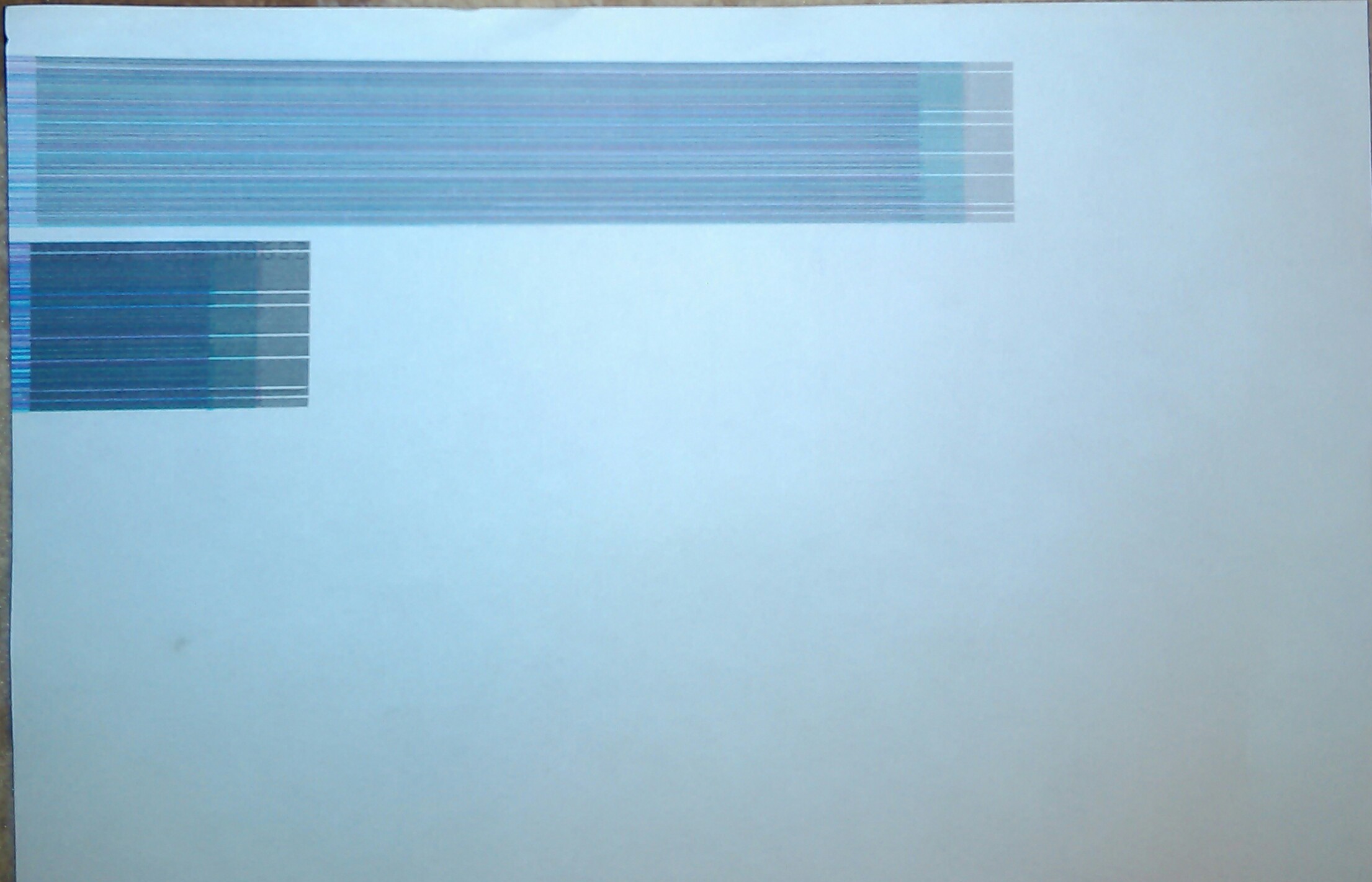

Здравствуйте, отдали мне вчера r290 с снпч картриджной, сказали не работает(хотели выбросить).
Сегодня включил его , сначала "капля" ну сбросил кнопкой уровень чернил, вроде все нормально,
Следом тест дюз и вот тут не понятная картинка, вместо лесенки сплошные полоски всех цветов,
там где внизу цифры - их слегка видно кстати, тоже все в полосках.
Фото на телефон,дюз не хватает это понятно, но почему все сплошняком заливает?
Epson R290 тест дюз что это с тестом?

Только что было похожее на L800 - смотри шлейф и разьём на ПГ.

kvanto2, это что-то у вас на аппаратном уровне сломалось. Электронику нужно проверять, контакты, предохранители.

Дошли руки до принтера, снял голову на резинке внутри было 2 маленьких точки чернил, решил располовинить
Как оказалось саму пг уже откручивали от чернильных игл, внутри все чисто и сухо.
А дело оказалось в замятом контакте узкого шлейфа.
Собрал, включил , тест дюз прошел на ура, не считая конечно пропусков.
Сейчас поставил шприцы на иглы с промывкой.
