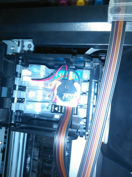

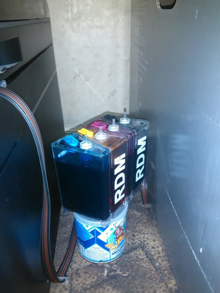

Выручайте. epson wf 7525 с снпч. Привезли мфу, чернил в снпч было на дне. Вытащил картриджи снпч, немного заправил, прокачал воздух(сначала снизу картриджей, а потом сверху), потом еще дозаправил. Установил, при тесте пишет - не удается распознать картриджи.Под головкой, губка влажная. На сайте rdm - снпч для этой модели принтера нет, может это снпч не подходит для этого принтера??
| Сообщение #2 Отправлено 30 января 2016 - 15:29
ant0909, нужно проверять машину на родных картриджах или другом СНПЧ, чтобы точно узнать, в СНПЧ дело или нет. Может быть дело в чипах на СНПЧ, их бы тоже не мешало проверить, заряд батарейки.

| Сообщение #4 Отправлено 30 января 2016 - 17:12
Для этого достаньте картриджи СНПЧ из каретки принтера, проверьте их контакты, не загрязнены ли, протрите спиртом или ластиком. Затем вставьте картриджи СНПЧ назад, должен появиться характерный щелчок. В интернете есть видео по установке СНПЧ, проверке чипов, поищите.

| Сообщение #11 Отправлено 05 февраля 2016 - 15:04
Батарейку на картриджной части поменять попробуйте, очень часто проблему тупо в этом
| Сообщение #12 Отправлено 05 февраля 2016 - 15:16
Я покупаю чипы, конструктивно не использующие батарейку, на 7015, была СНПЧ с двумя пальчиковыми батарейками, выкинул, поставил без батарейки, к чему лишний вес таскать, за каждый облегченный грамм принтер спасибо скажет и пользователю головных проблем меньше
