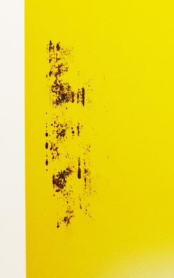

Доброго времени суток. Эксплуатирую 3 шт 1410 уже 3 года. Печатают они исключительно фото А3 и А3+ в режиме RPM. По прошествии около 4000 один начал периодически выдавать критическую ошибку и останавливаться в произвольных местах. ПГ при этом сдвинуть было достаточно сложно. Отнёс в СЦ. Сказали, что произошло закоксовывание паров чернил на каретке и штанге и принтер нуждается в профилактике. Отдал. Через 2 недели забрал. Сказали, что всё прочистили и за одно заменили двигатель ПГ из-за сильно люфта. Критические ошибки пропали и всё как бы здорово но возникает ощущение, что ПГ стала на 1-2 мм ниже, чем была раньше, либо что-то прилепилось к её основанию. Т.е. принтер стал каждый второй лист мазать в некоторых местах. Обращаю внимание, что это не кляксы, а именно следы задевания ПГ об бумагу. Раньше такое явление наблюдалось в 2-х случаях: Первый - если печатаешь на очень тонкой (85 г) бумаге в край и она при интенсивной заливке чернилами скручивалась, как бы приподнимаясь и задевала об ПГ; Второй - когда он брал по 4-5-6 листов разом. Теперь делает это со всеми бумагами, в т.ч. 200-230 г и на 1-м листе. При чём два других принтера, ещё не побывавших в сервисе эти же самые страницы печатают без проблем.

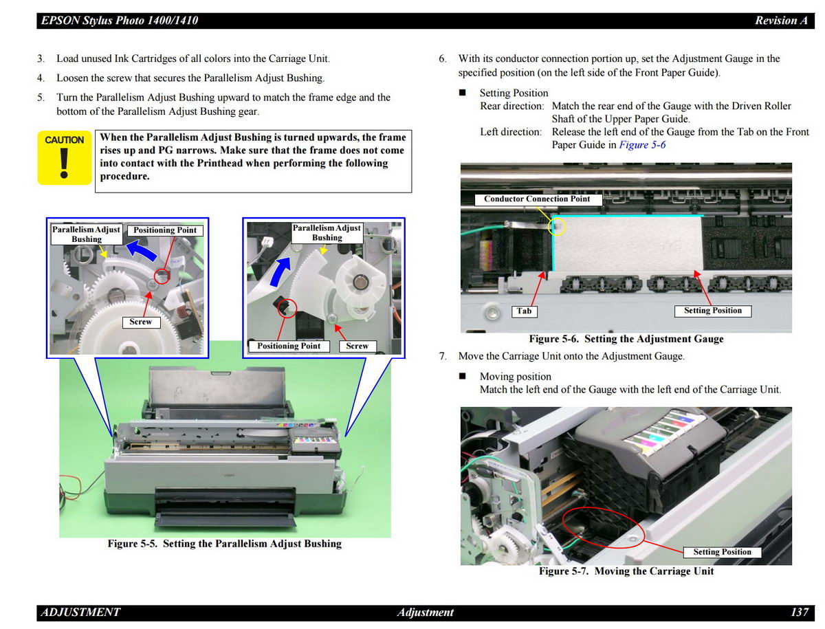

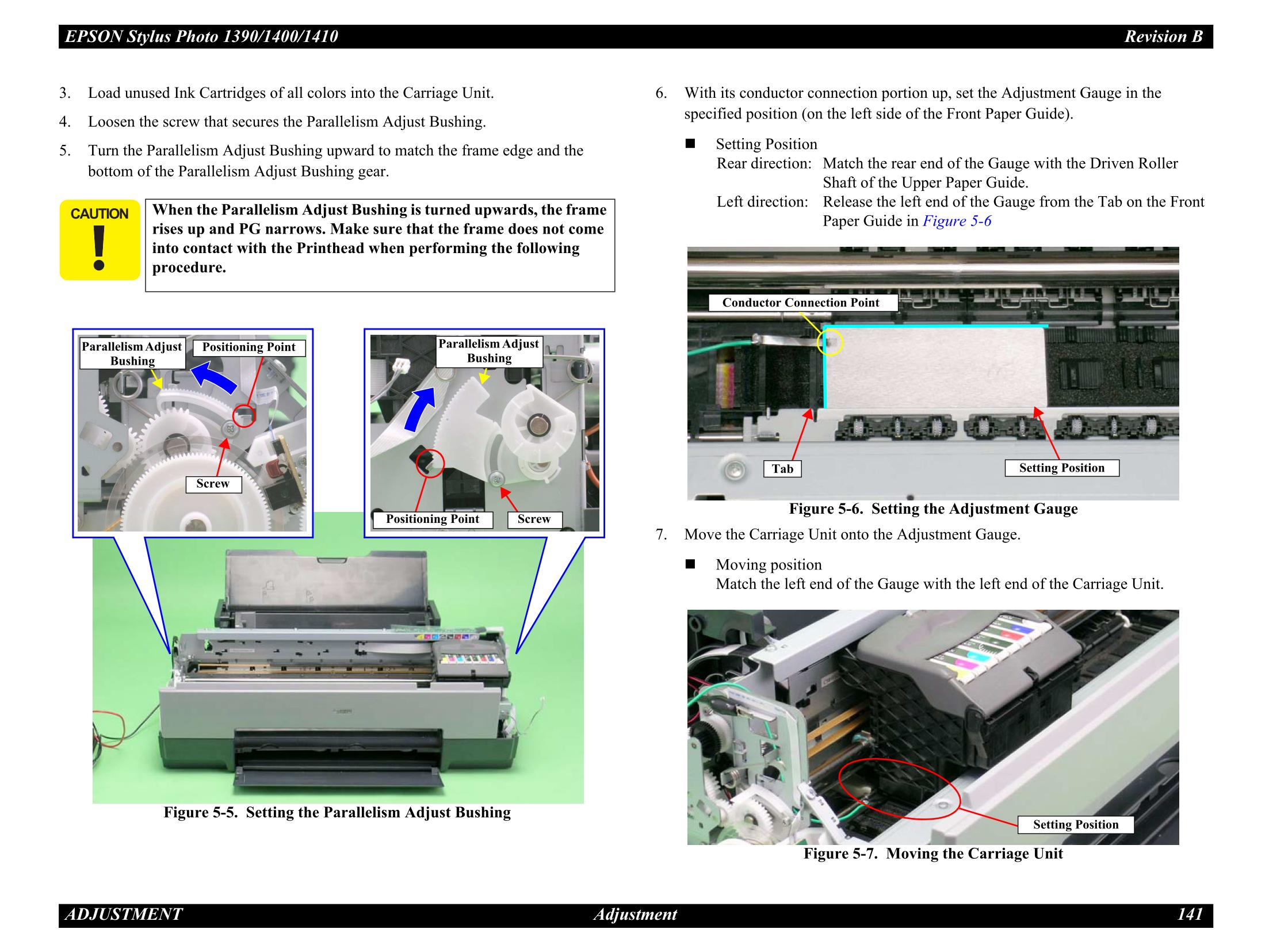

Polaric, страница 141 сервисмануала, на картинке 5.5 показано что регулировать с левой стороны и с правой, а также методика правильной настройки узла.
| Сообщение #9 Отправлено 31 января 2016 - 00:56
fMX - да, действительно с двух сторон.
fMX, Стас, Loskun - спасибо большое. Правда страница 137 оказалась, но не важно. Действительно левый регулятор был в крайнем нижнем положении - как-будто его собирали, установили и забыли поднять, т.к. без зубцов и винтика от под тяжестью штанги уходит вниз. Риска при этом ( у меня синие) была около 3-го зубца с обратной стороны. Натечатал 6 страниц со 100% заливкой на глянцевом ломонде 85 г - нигде ничего не испачкал!!! Супер. Спасибо парни от души.
P.S. Для людей с такой же проблемой прикладываю скрин странички мануала.
