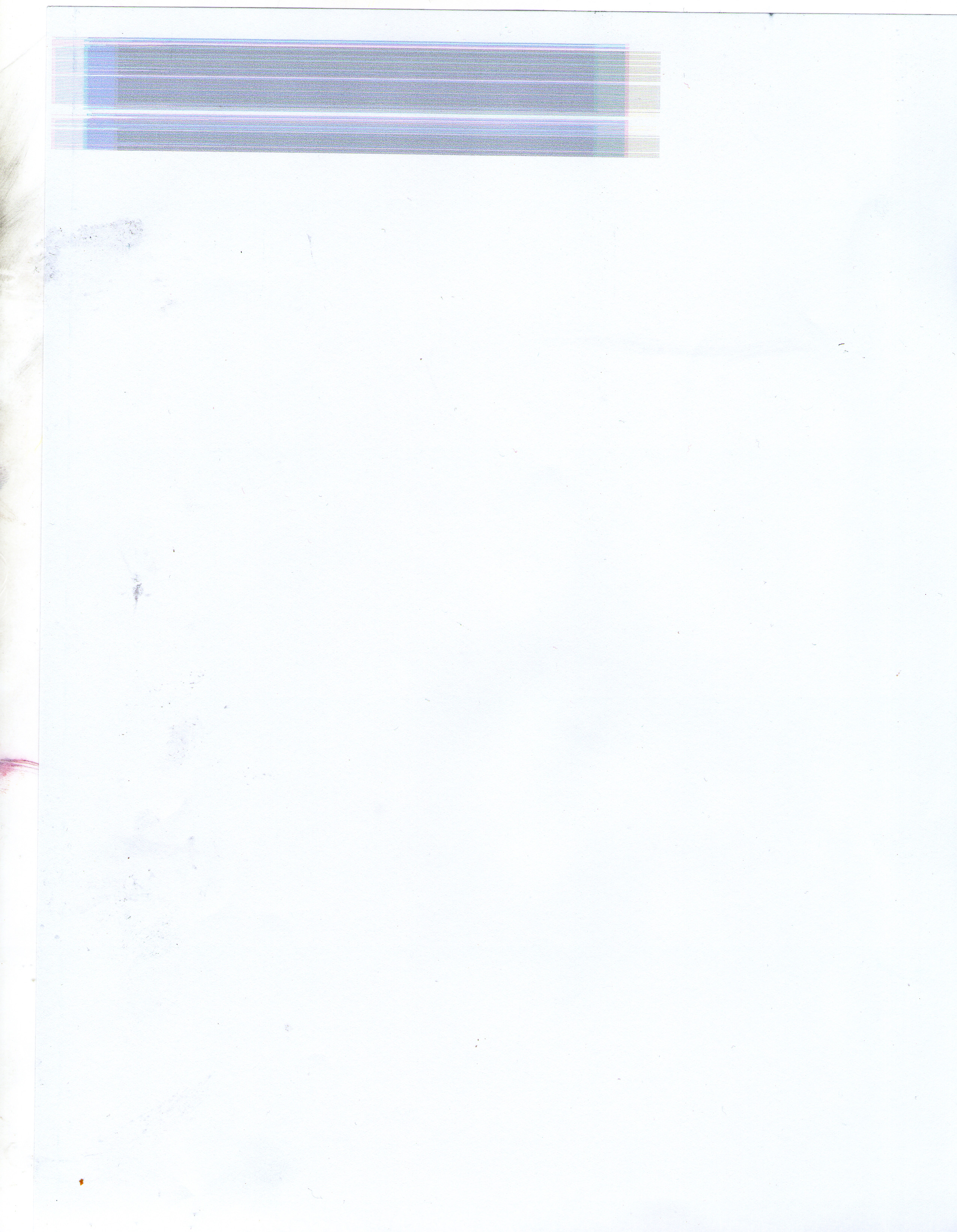

Прикрепляю фото и тест дюз. Подскажите что может быть.
Вот тест дюз.

Это что-то где-то закоротило. Проблема на электрическом уровне.
Отчет ПринтХелп что говорит?

Смотрите на шлейф к ПГ и разъём, было такое на st1410, попала краска на шлейф ПГ.

Спасибо SCM и WWM. Проблему решил с вашей помощью. Действительно шлейф на ПГ в разъёме был испачкан чернилами.Вынул почистил и принтер заработал как надо.
Тему можно закрывать.
