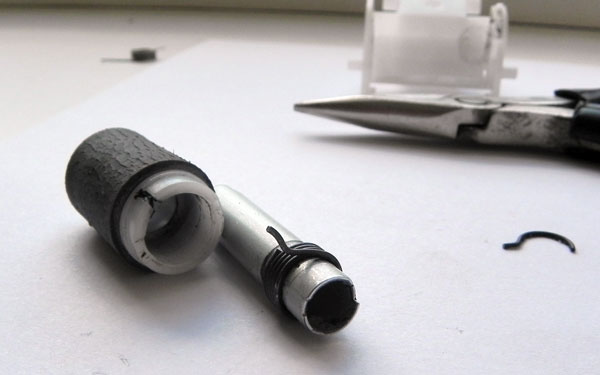

| Сообщение #7 Отправлено 28 января 2016 - 13:12
pepsiman, новую, кусать? жалко
"....ведь говорила мне мама, учись,человеком будешь, а я не слушался, всё убегал с уроков в лес. А ведь учителя говорили, что у меня есть способности!"
| Сообщение #8 Отправлено 28 января 2016 - 13:23
там не кусать, это фрагмент отломившийся пружинки, этот ролик правильно поставили, он еще пружинкой натягивается, чтобы плотно прилегать к ролику захвата бумаги, ее поставили?

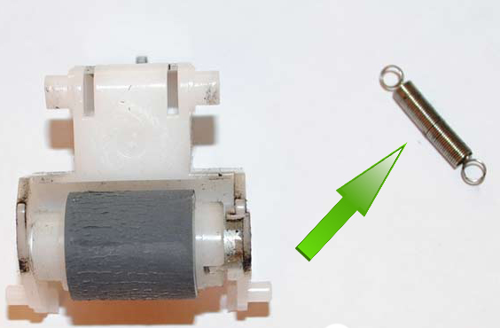

| Сообщение #11 Отправлено 28 января 2016 - 14:20
Не резинка а пружинка, исправил, второпях написал.
Вот эту пружину поставили?
| Сообщение #12 Отправлено 28 января 2016 - 14:33
pepsiman, да, я по контексту догадался) да она самая, я вообще туда какую-то жОсткую попытался поставить.
