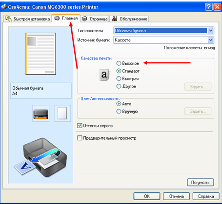

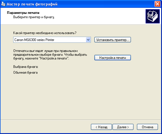

После нажатия кнопки Печать надо искать кнопку Свойства или Настройки печати.
В окне настроек печати ищем вкладку Главная. По умолчанию (и Вы так до сих пор печатали) выставлено Простая бумага/Стандартное качество. Здесь вместо Простой бумаги можно выбрать разные виды фотобумаги, а вместо Стандартного качества - Высокое. Жмем ОК и все.
