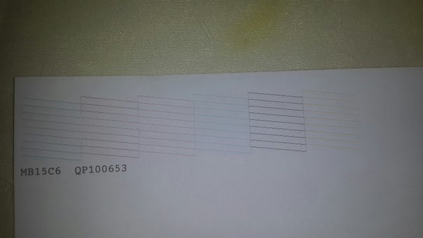

Здравствуйте, ребята! Принтеру всего 2 дня

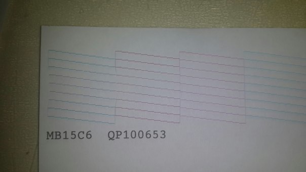

!!! С первого листа принтер стал печатать с шумами и я решила сделать проверку дюз (результаты на фото, проблема с C и M)!!! Прочистила уже раз 7 - не помогает! Как мне быть? Чернила заливала Intek ( у нас весь город ими пользуется и ничего
)! Help, советом....

брак, возврат по гарантии, смущает только чернила, в комплекте идут родные епсоновские, куда делись?

pepsiman, в комплекте шли оригинальные, только они мне совершенно ни к чему - дорого! Т.е. получается, что это бракованный принтер и мне должны обменять на новый рабочий, либо вернуть деньги, правильно?

правильно?
Правильно.
Только с оригинальными чернилами придется сдавать. Сливать эти и заправить оригинальные.

Придется по-любому. Разгерметизация там. Тест дюз гляньте.
Princess,
Прочистками только не увлекайтесь больше.

Princess, вы не первая и не последняя сталкиваетесь с такой проблемой, как разгерметизация ПГ. Можете почитать про нее подробно в Интернете. Единственно верное решение - нести принтер на обмен, но как вам и сказали, с оригинальными чернилами, иначе все свалят на использование совместимых расходных материалов.
