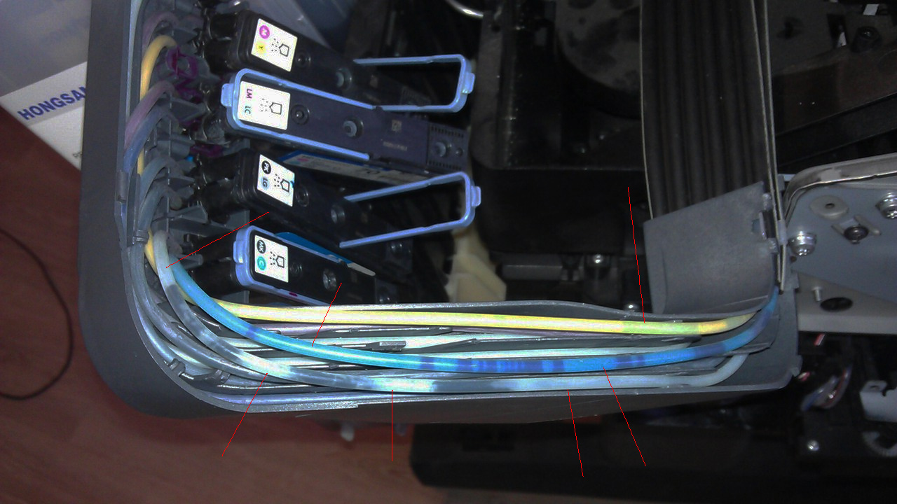

Был приобретен плоттер z2100, стоял он больше года, были воткнуты родные картриджи. Для того, чтобы вдохнуть жизнь вторую, было принято решение ставить дзк, менять головы, менять ремень каретки. Дзк поставлены, чернила налиты. Перед тем. как ставить головы, решил проверить трубки на наличие воздуха. Разобрал, смотрю, воздух есть. И не знаю: так должно быть или не должно? Шприцем не прокачивается воздух (может плохо качаю).
Кто что скажет?
Сделал снимок трубок, как они подъодят к головам. Вроде шприцом выкачиваешь воздух (например, Y канал), втыкаешь головку, вроде всё герметично должно быть "по идее", но опять появляются пробелы с воздухом. Cиний вообще не поддается.

Воткни систему с чернилами, вытащи головки, воткни шприц 20 мл с иголкой для снпч в резиновый уплотнитель где головка стояла, тяни шприц на себя, воздух и выйдет. На картриджах не забудь воздушные отверстия открыть.
Надеюсь, чернила в трубках не засохли.
