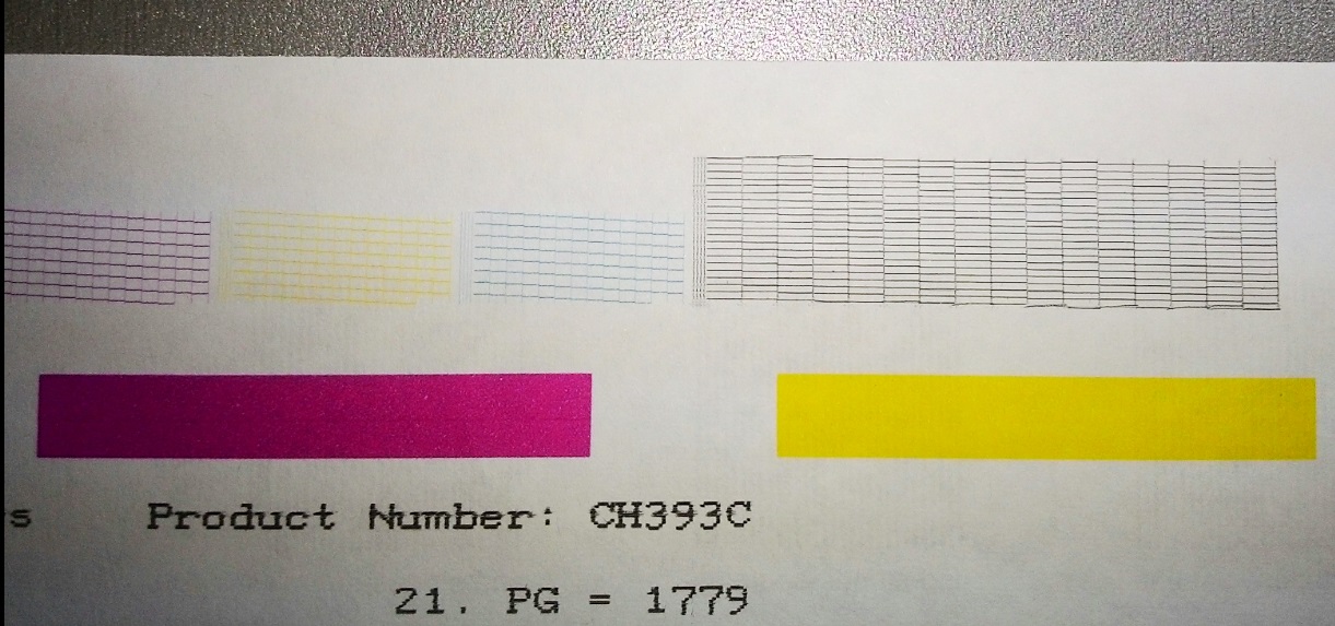

Поставил простейшую СНПЧ на картриджи 122 (принтер DeskJet 3000), на которых CMY - это водорастворимые чернила, черный - пигмент. Отбалансировал систему, все хорошо кроме одного - когда в головку черного картриджа пошли не оригинальные чернила (пигмент InkTec), то дюзы начали печатать криво. С цветными на водной основе такой проблемы вообще нет.
Прочистка головки, вымачивание не помогают. Также снимал картридж и прогонял чернила, бестолку. Черный печатает некачественно при "быстрой" и "обычной" печати, изза кривых дюз. При выборе "качества" - это не так заметно, но все же есть неравнометность краев в тексте. Изображения цветные, в то же время, печатаются без нареканий в любом режиме, так как используется только цветной картридж на водорастворимых чернилах.
Прилагаю к сообщению тест дюз.
Черный пигмент InkTec плохой? Не подходит?
Что посоветуете, уважаемые господа? Куда копать/на что менять?

|    Сообщение #2 Отправлено 26 января 2016 - 20:48   WWM
Вы первый раз в жизни заправили именно картридж 122? А правильно заправили?
Есть нюанс.
|    Сообщение #3 Отправлено 26 января 2016 - 22:45   bfg9000
Прошу прощения если объясняю немного сумбурно. С HP впервые сталкиваюсь. Спасибо за ссылку, да, видел этот мануал. Картриджи брал новые оригинальные. Ставил СНПЧ на новые картриджи ни разу не печатавшие. В черном - просто заделал доп. отверстия, загерметизировал картридж, заправил до верху, и подключил к СНПЧ (вход в картридж - без пластиковой "галочки", просто патрубок уходящий где-то на 1см вниз). Фильтр на черном прокалывать не стал, так как начитался - у кого-то картриджи "текут" после этого, у кого-то не печатают... Побоялся. Внешнюю воздушную пробку также не делал, просто сделал балансировку подачи доноров на уровне ПГ в картриджах.
Мои мысли - если это непроколотый фильтр "виноват", то дюзы банально пропадать должны, но у меня не пропадают. Идет распыление у некоторых дюз очень неточное. Может в этом я не прав? Опыта-то нет.
|    Сообщение #4 Отправлено 27 января 2016 - 08:27   WWM
Просмотр сообщенияbfg9000 сказал:
Надо понимать, что сначала СНПЧ работала нормально, в том числе пигмент печатал хорошо, но до тех пор, пока печатали оригинальные чернила. А когда уже пошли чернила инктек, то такое началось?
Мы не работали с этими чернилами на НР. Поэтому не в курсе - как они насчет совместимости с оригиналом? Вы заправляли их к оригиналу, может они дали в сумме какую-то адскую смесь? Как там в отзывах говорят по данному вопросу?
В любом случае, картинка не радостная.
Боюсь, что придется купить новый картридж и поменять пигментные чернила, например, на ОСР.
Хотя.. может еще проплюется.
При неизвестной совместимости лучше ставить СНПЧ на свежеопустошенный (выпечатанный) картридж и сразу после установки печатать, чтобы ушла смесь даже с мизерной примесью и пошли чистые чернила из СНПЧ.
|    Сообщение #5 Отправлено 27 января 2016 - 18:09   bfg9000
Да.
Даже не знаю... Заказал просто набор чернил для 122 картриджей. Отзывов не видел.
Я тоже думаю что новый картридж и чернила - на крайний случай, хотя в целом купить не проблема особо. Пока пусть так, все-же фото выходят изумительные за такую цену. Потом может быть куплю ОСР, и поэкспериментирую с предварительной прочисткой на этом картридже, когда уже его не будет жалко (кстати, таковая возможна в принципе?). А то наверное не стоит экспериментировать и устраивать адскую смесь из 3 чернил).
Есть ли какой-либо способ ему помочь в этом?)
|    Сообщение #6 Отправлено 27 января 2016 - 19:05   WWM
ему помочь в этом?)
Помочь можно, если только эта адская смесь не высадила осадок.
Но для интегрированных картриджей надо оборудование, или хотя бы приспособления по восстановлению картриджей.
Откачать чернила, промыть протоком клинера, откачать.
Кое-кто может советовать вскрывать картридж, извлекать пеноматериал, стирать его... Мы таким не занимаемся, так что - не в курсе что и как.
|    Сообщение #7 Отправлено 29 января 2016 - 16:53   bfg9000
Сделал один бутерброд со средством для мытья стекол Мастер Блеск (вода, изопропиловый спирт, пав). Стало лучше, и не ухудшается. Проплевался-таки... Видимо, проблема возникла в тот момент, когда старые и новые чернила смешались в ПГ картриджа. А там кто его знает. Но косоструй черного уже практически незаметен при обычной печати, до этого из-за косоструя было ужасное качество текста, некоторые строки плыли. Через месяцок сделаю ему второй бутерброд, успокоительный. Отпишусь тут, с фотографией анализов этого пациента)

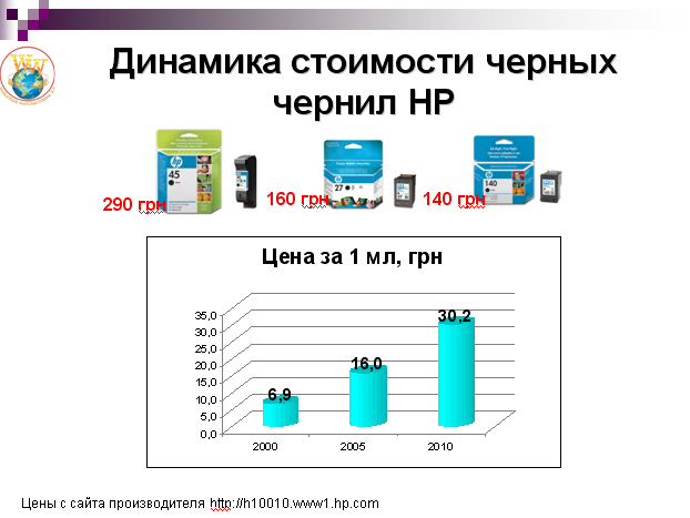

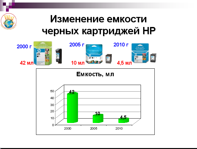

|    Сообщение #10 Отправлено 13 мая 2016 - 12:47   WWM
это специально так сделано чтобы покупали картриджи?
Именно.
Ранние модели картриджей и более емкими были и более надежными.
  • Прикрепленное изображение: Емкость НР.png
  • Прикрепленное изображение: Цены НР.png
