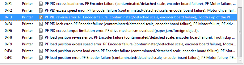

После запуска принтера начинают мигать все индикаторы. Программа AdjProg показала ошибку F3H.
Помогите пожалуйся, разобраться с этой ошибкой.

Я считывал код ошибки, он ругается на PF Encoder, либо на ленту, либо на натяжение. Я вчера разобрал, почистил прозрачную ленту по которой двигается этот датчик, так же прочистил сам PF encoder, проверил натяжение, тоже все нормально.
Посоветуйте кто что делал именно с этой ошибкой.

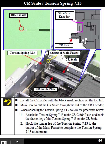

Alexandr91,
То что вы показываете, это CR-Encoder, все эти наименования CR - PF - PE - актуально для всех принтеров епсон.
Смотрите Сервис Мануал

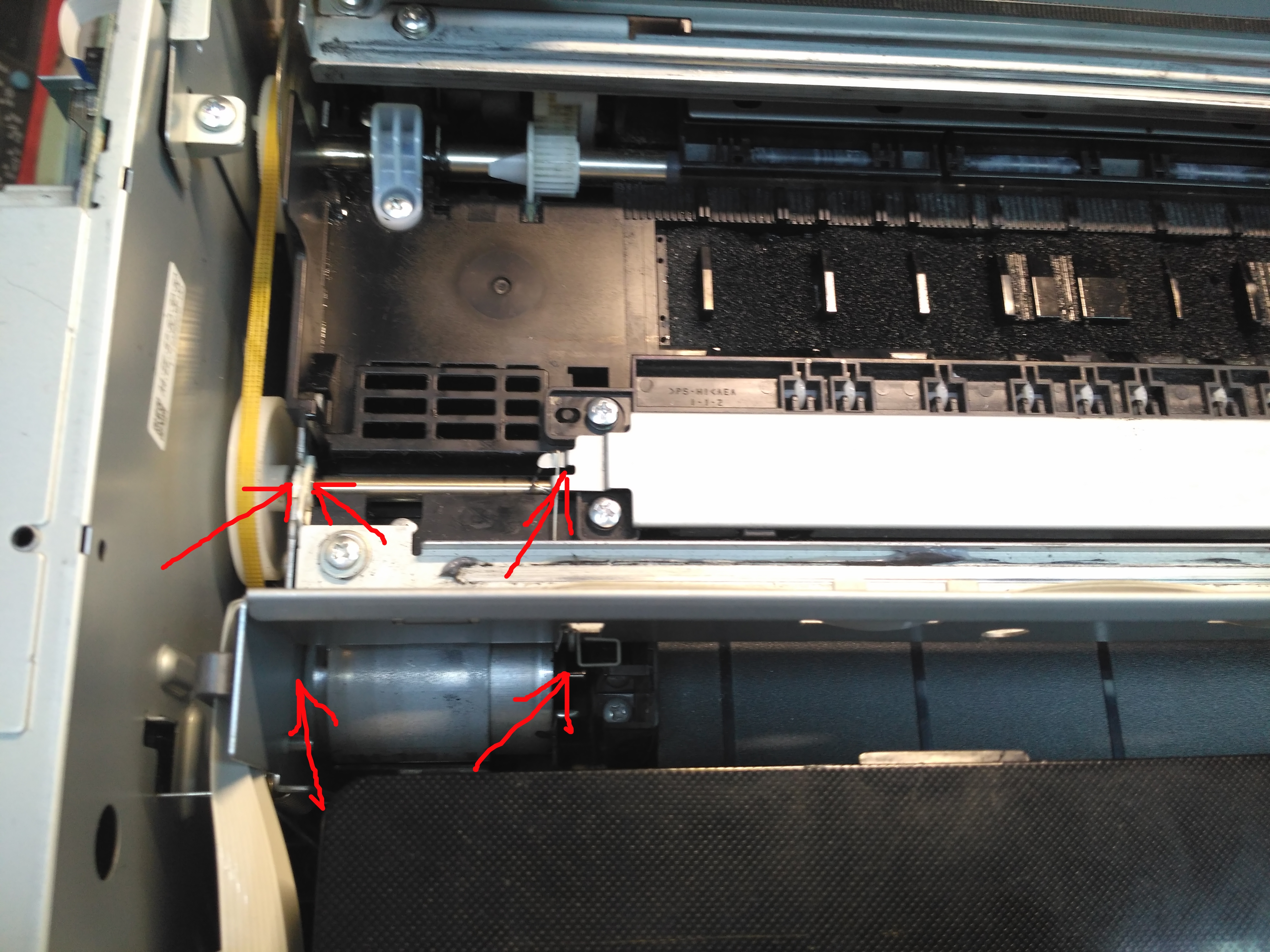

Доброго дня.Начну с фразы "Я сам в шоке".Но кажется я эту проблему решил.Ну по крайней мере у меня заработало,пока тестирую.
А все симптомы были как у топикстартера,и принтхелп в отчете показывал F3H. Что было сделано- разобран принтер,все датчики и плата управления проверилось на предмет выявления чего то за что можно было зацепиться, но принтер был в идеале,ни пыли ,ничего такого.Для самоуспокоения протерли энкодер положения вращения вала подачи бумаги,датчики в лотках и т.д. Вообще изначально апарат выходил в ошибку в момент начала вращения этого вала с энкодером,а после чистки уже лучше.Картина изменилась,могло прокрутить энкодер в одну сторону,потом когда в другую-тогда стоп и ошибка.Скажем так ошибка возникала не в строго определенный момент при подготовке к печати. Но что заметил,звук от вращения валов както отличался.,в одну сторону нормальный,а в другую как будто в напряг,что то мешает.Не долго думая (вернее долго думал что ещё можно сделать) капнул машинного масла на вал и на двигатель как на картинке ,и с другой стороны вала у парковки.И О чудо,он таки ожил.Пока работает.Надеюсь моя история ремонта кому то и поможет.

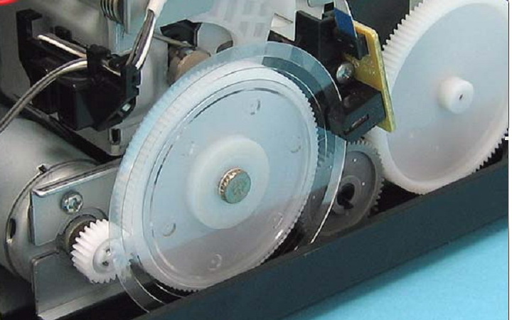

Друзья,спустя полгода попался в ремонт такой же WF7015 с той же ошибкой F3H. И глянув на свой последний пост решил проделать те же процедуры что я и описывал https://reseters.ru...ndpost&p=427539 . Но в данном случае ничего из описанного не помогало решению проблемы.Нехороший звук исходил из PF энкодера при его вращении,в районе оптопары наблюдалась "восьмерка".Разобрав это дело,выпрямил немного восьмёрку на энкодере и подложил под оптопару прокладку 0,5мм чтоб колесо энкодера вращалось строго по центру оптопары.Во первых пропал характерный звук трения энкодера,ну и принтер ожил.Гонял его достаточно долго,проблема исчезла.
Мораль - "зри в корень", то есть используй принтхелп и внимательно анализируй ошибки для успешного ремонта.

Большое спасибо.
кажись ваша идея сработала, сколько чистил диск и ленту не помогало, а капнул масла и принтер запустился.
