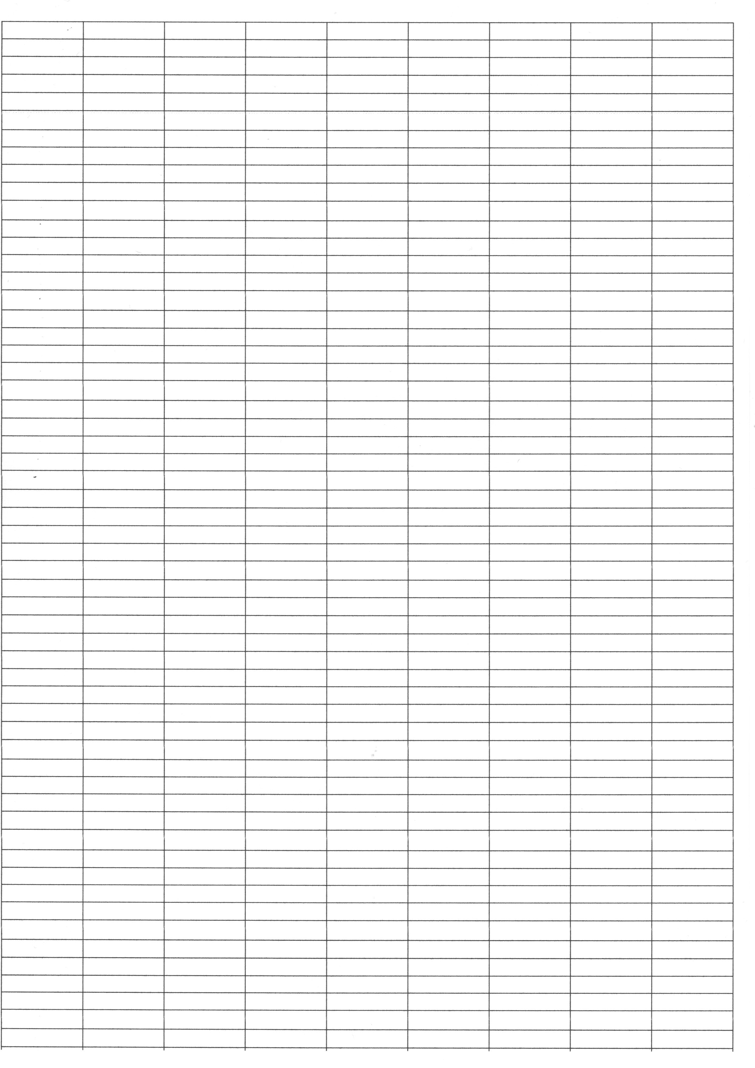

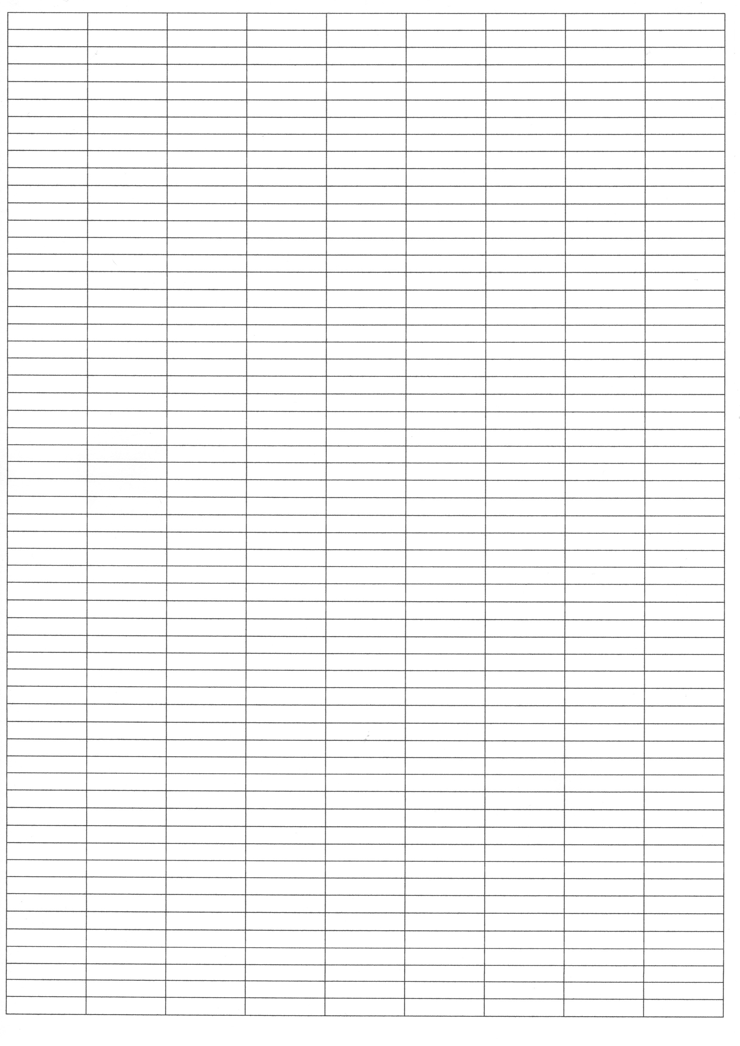

Еще чего заметил
Принтер начал сам масштабировать картинку что ли
Вот например img005.jpg - то как должно быть. Я сделал табличку на 58 строк в Оффисе и распечатал на аппарате у которого данной проблемы нет. Поля печати нормальные. Вся табличка влезла на лист.
А картинка img006.jpg - тот же файл. Но во-первых зона печати в пределах формата смещена в сторону. Хотя в лотке лепестки-ограничители прижаты к бумаге. Т.е. по траку лист не смещается по идее. А именно печать идет со смещением.
И что самое странное изображение растянуто. Т.е. больше чем должно быть. Т.к. одна строка не влезла на формат - 57, а не 58 строк. Можно заметить строки, которые шире чем должны быть.
  • Прикрепленное изображение: img005.jpg
  • Прикрепленное изображение: img006.jpg

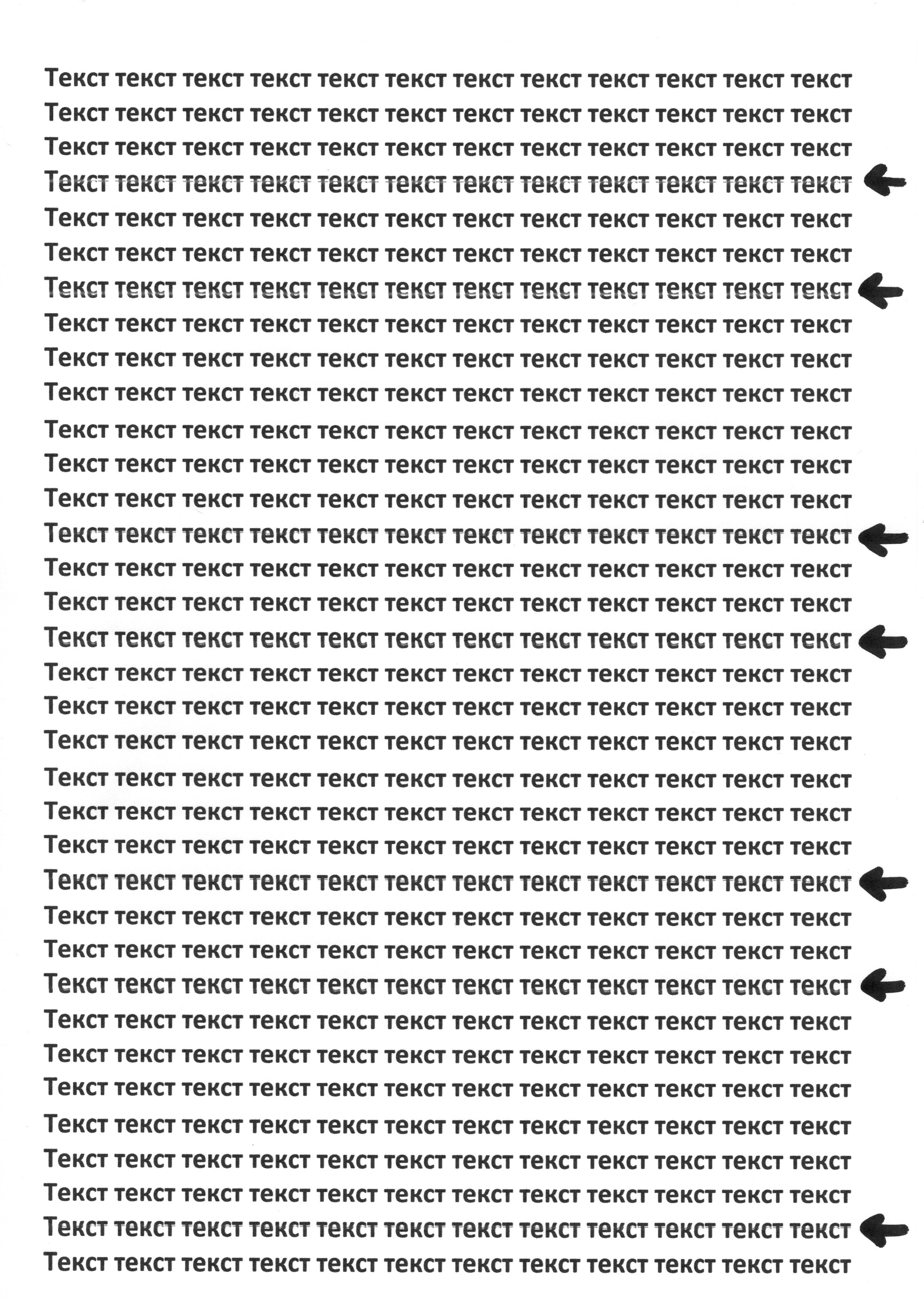

Вот еще картинка
Отметил маркером места, где изображение растянуто.
Если я правильно понимаю...то - изображение, например, формата А4. Но из за того что в определенных местах оно двоится (по факту становится шире, чем должно быть) - листа А4 не хватает чтобы напечатать картинку.
Может быть в этом проблема с дуплексом? Т.е. принтер, печатая вот так, думает что лист должен быть длиннее. Но по факту это изображение получается растянутым и не влазит на А4? :biggrin:
  • Прикрепленное изображение: img007.jpg
