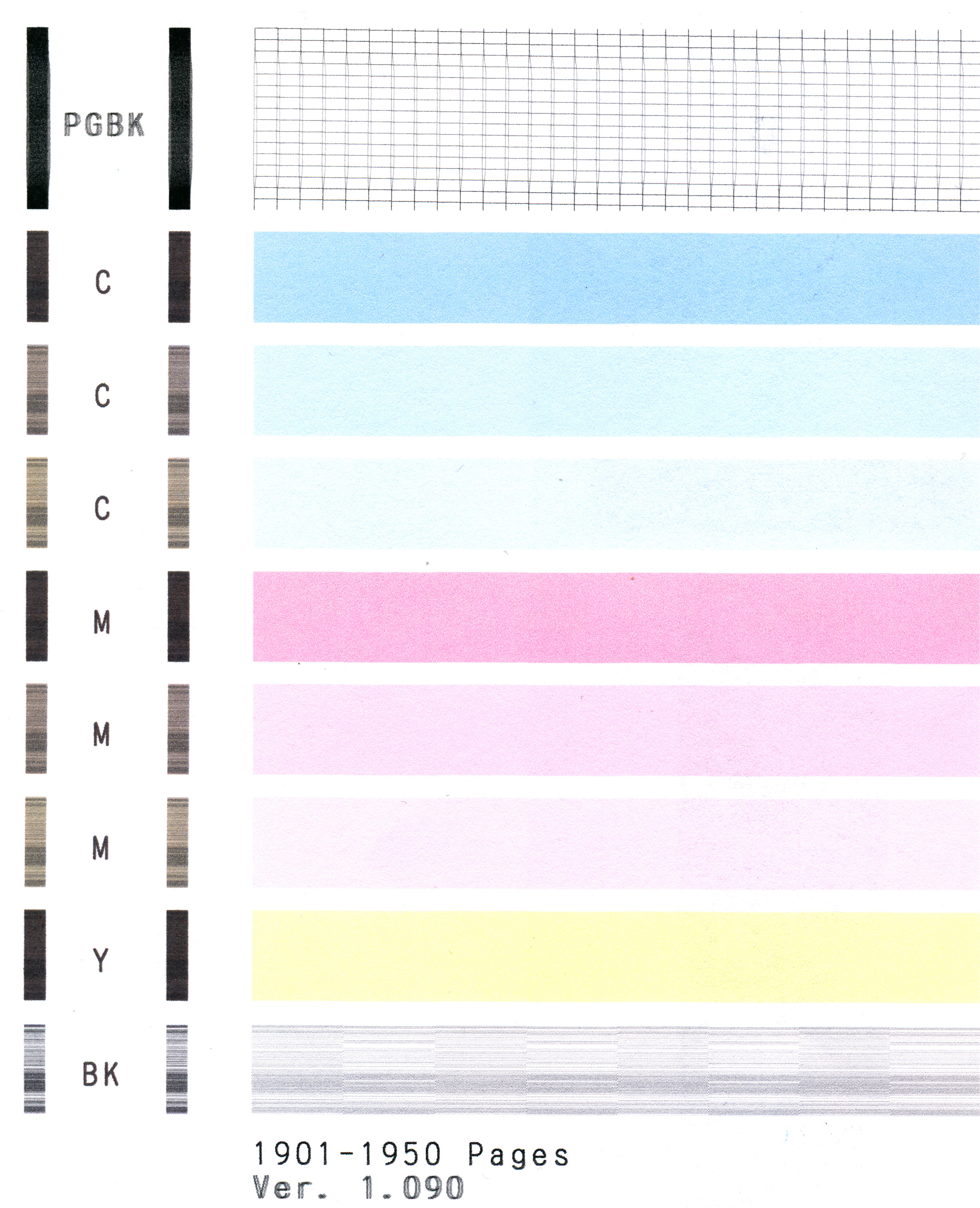

Canon ip7240 - стала двоиться печать после новогодних каникул. До этого никаких проблем не было. Прочистка и выравнивание ПГ результата не принесли. Ленту энкодера тоже чистил.
Установлены ПЗК и чернила InkTeс. В работе чуть более года с печатью не более 30-40 стр. в месяц (за всё время ушло около 60мл краски каждого цвета).
Фото распечатки страницы выравнивания ПГ ниже. Двоит только чёрный цвет, причём как-то неравномерно (пигментный) и обычный тоже как-то странно выглядит. Что это может быть? Из вычитанного на форуме - все ругаются на чернила IncTec, но из-за них ли это? А то в запасе ещё 5 баночек по 100мл, а живём в "глуши", покупать только через интернет, что весьма долго и дорого по доставке. И что можно предпринять на первых этапах?

Нет. Как и положено пигмент в пигментный, воду в цветные и 1 черный.
Чем и как промыть можно попробовать в домашних условиях? В наличии есть вот такая от другого принтера: Промывочная жидкость для фоточернил InkSystem - она подходит для водных и пигментных? Или для пигмента другую добывать нужно?

Выгорели сопла пигментного черного в центре головки. Уже была такая тема. Надо менять печатающую головку.
| Сообщение #5 Отправлено 05 февраля 2016 - 12:58
Да ни фига там не выгорело. Просто дряные чернила. Да ещё подсохли
