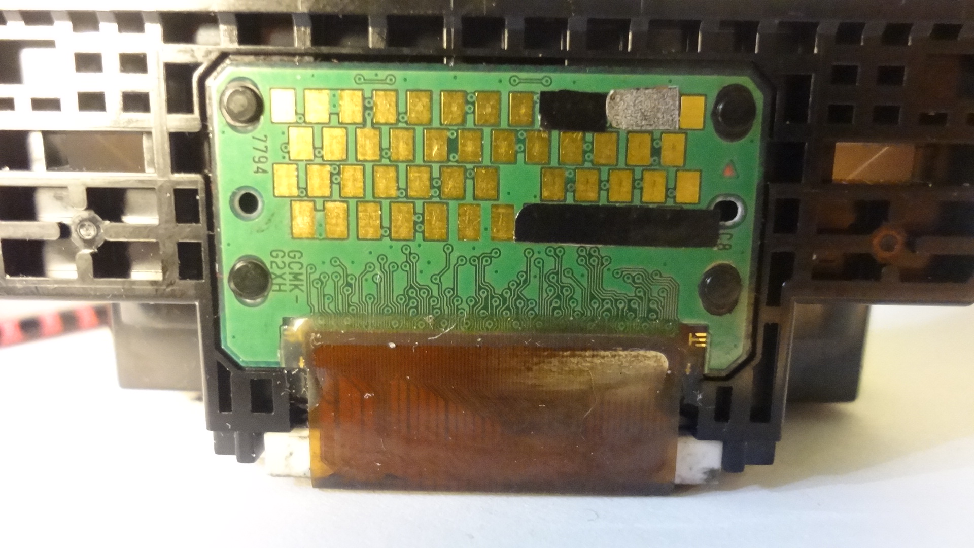

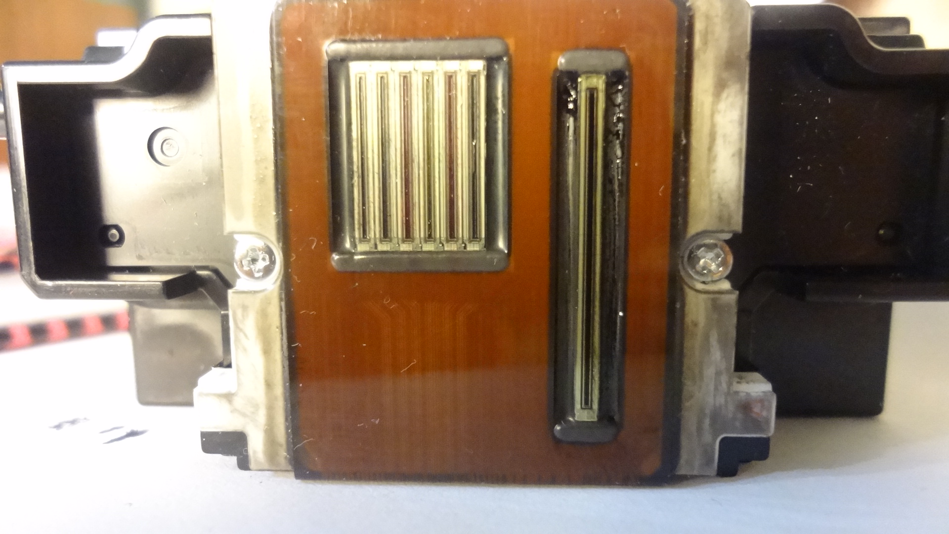

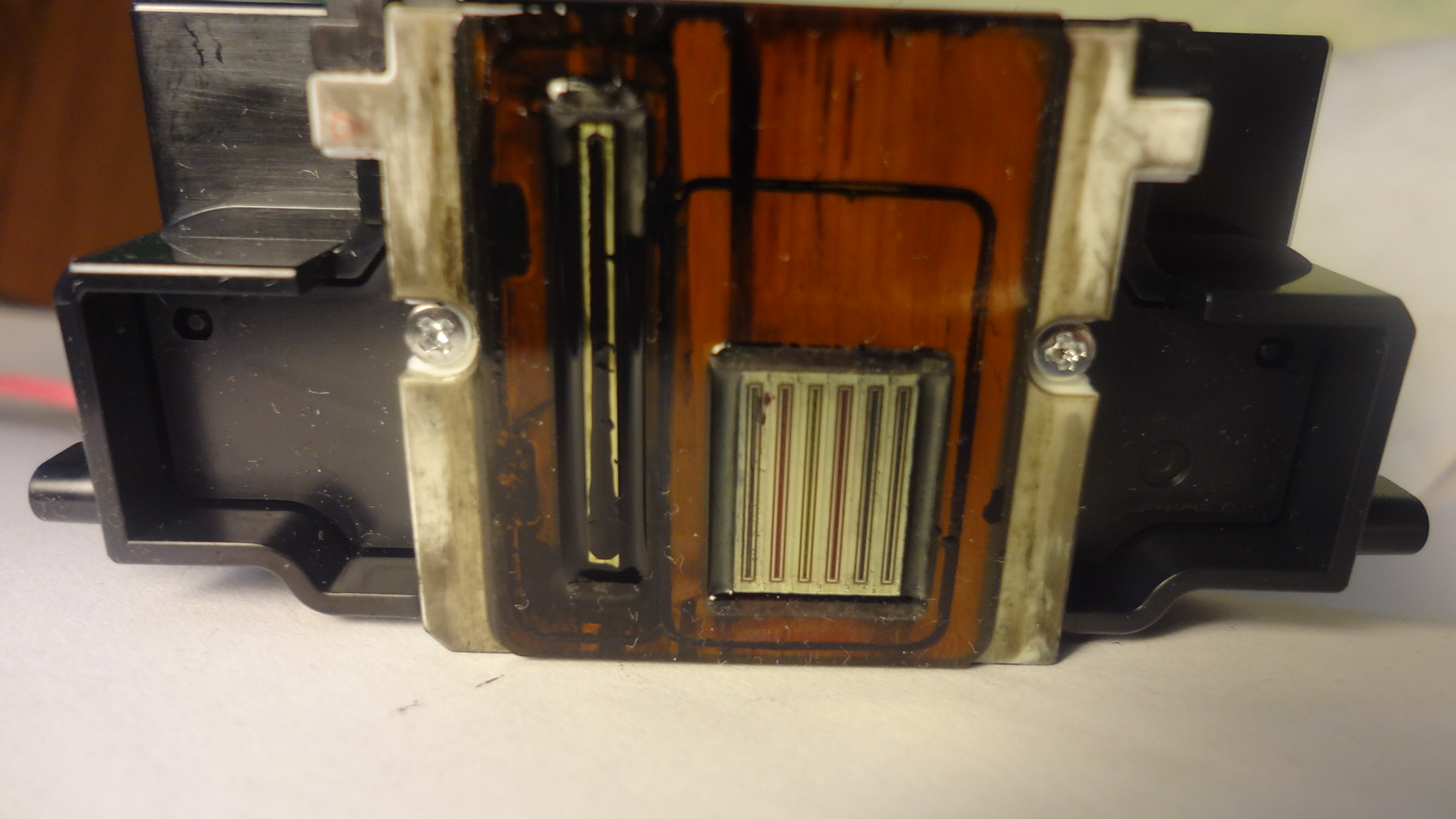

Прошу помочь. В собственности имею принтер Canon Pixma IP4840, купленный несколько лет назад. Чернила быстро закончились, приобрел неоригинальные картриджи и бутылочки InkTec. Все поехало, но качество конечно пропало, принтер поставлен пылиться на шкаф, но суть не в этом. В настоящий момент, январь 2016, появилась острая необходимость для дочек печатать школьные доклады, презентации и т.д. Достал, включил, печатает пустые листы. Залил краски.
1) В интернете нашел первую возможную причину - засохли чернила. Взял средство для чистки стекол, стал проливать каждую форсунку и сопла (боюсь ошибиться в термине) на печатной головке, туда-обратно, до тех пор пока не стало впитывать быстро. Вставил ПГ в принтер
, добавил краски в большой картридж только.
2) Появилась В200 ошибка. В интернете :) стал смотреть как вывернуться из такой ситуации. Заклеил сначала черные контакты, ошибка осталась. Отклеив черные, потом заклеил цветные, слава Богу, В200 пропала.
По проблема, что печатает пустые листы остались....Бьюсь, не понимаю.
Приложил фотки ПГ: после изъятия и чистки
Помогите пожалуйста вашими советами.
Спасибо заранее
  • Прикрепленное изображение: DSC05003.JPG
  • Прикрепленное изображение: DSC05005.JPG
  • Прикрепленное изображение: DSC05006.JPG

|    Сообщение #3 Отправлено 25 января 2016 - 04:22   SCORPIC
 Denis100 сказал:
Мне вот интересно для чего все производители чернил советуют использовать только промывочные жидкости для чернил?
 Denis100 сказал:
Эта ошибка появляется от аппаратного отказа печататющих сопел, а также отказа термосенсора вследствии перегрева ПГ. То что заклеили контакты не поможет вам. Скорее это актуально при отказе печати пигментной части ПГ, когда другая половина головы работающая на водных чернилах вполне исправна и с работающим термосенсором.
|    Сообщение #4 Отправлено 25 января 2016 - 06:54   Pavel Sapa
Denis100, в вашем случае поможет только покупка нового принтера.
