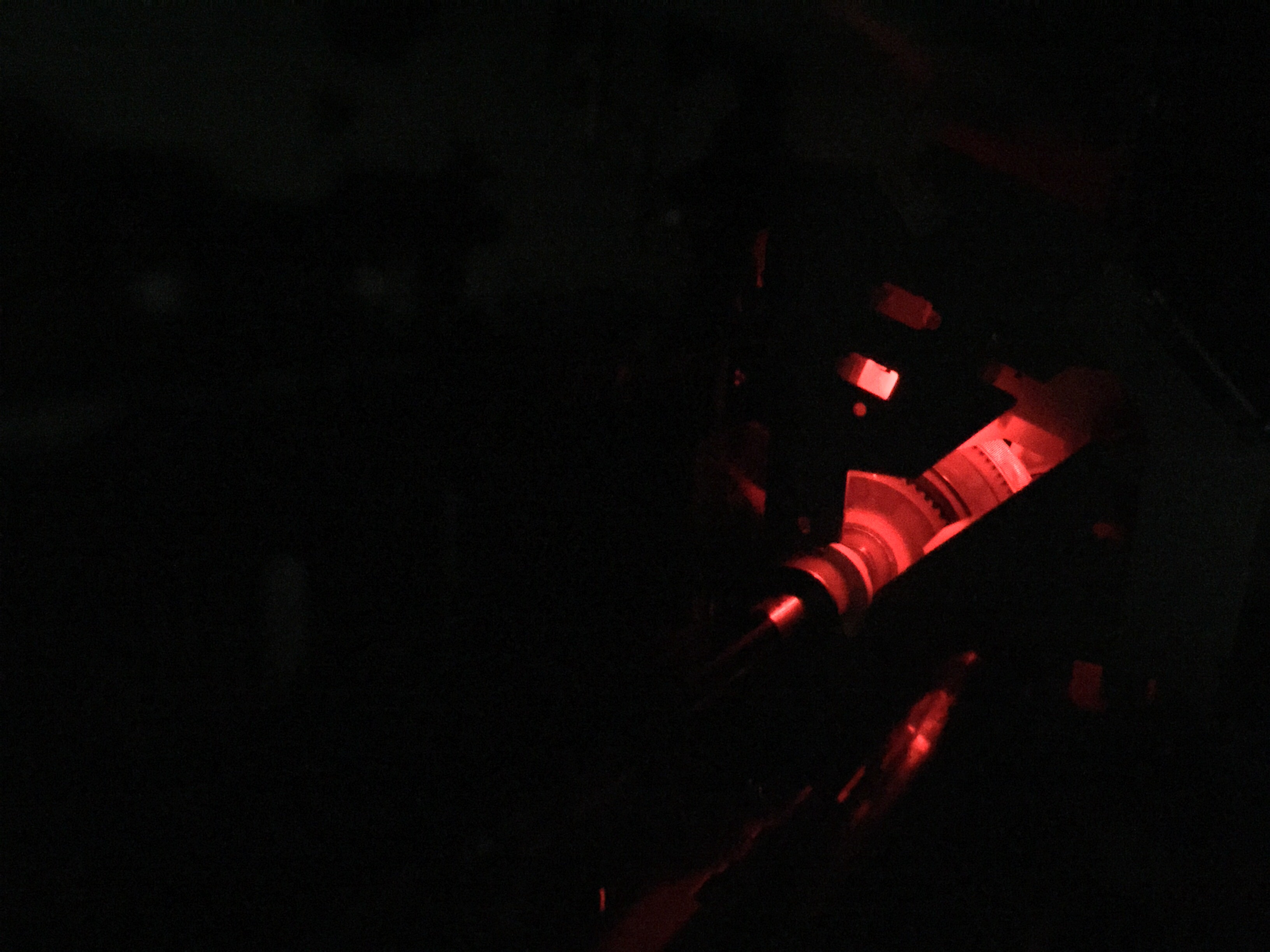

Знакомый отдал не рабочий принтер r-270 (у меня такой же с СНПЧ работает отлично) решил реанимировать, картриджи видит при проверке дюз на всех цветах пропуски, помыл головка, проблема осталась, заглянул во внутрь принтера, с левой стороны в низу горит красная лампочка, что это за лампочка и как лечится
|    Сообщение #2 Отправлено 24 января 2016 - 09:54   Стаc
Должна гореть.
|    Сообщение #3 Отправлено 24 января 2016 - 10:06   himik74
у меня такой же рабочий на нем не чего не горит
я понял что это датчик положения угла положения вала, может быть что он стоит не на своем месте (проскочили шестерни)
|    Сообщение #4 Отправлено 24 января 2016 - 10:11   combain
himik74, ну ? И ?
Вот у epson R2000 тоже горит .
И что ?
Работает и работает .
|    Сообщение #5 Отправлено 24 января 2016 - 10:23   Pavel Sapa
himik74, не лампочка эта должна гореть, все нормально, проблему нужно искать в другом месте.
|    Сообщение #6 Отправлено 24 января 2016 - 13:46   himik74
снял боковую стенку, все правильно гореть должна, там пара светодиод - фотодиод
подскажите где почитать по глобальной промывке головки, промывал без снятия головки, результат отрицательный, картридж определяется
|    Сообщение #7 Отправлено 24 января 2016 - 16:57   Pavel Sapa
himik74, да в интернете же полно информации по этому поводу. Вот - 1, 2, 3..
|    Сообщение #8 Отправлено 24 января 2016 - 21:45   Anbel
himik74, залить ММ в капу и на сутки каретку на парковку поставить...
