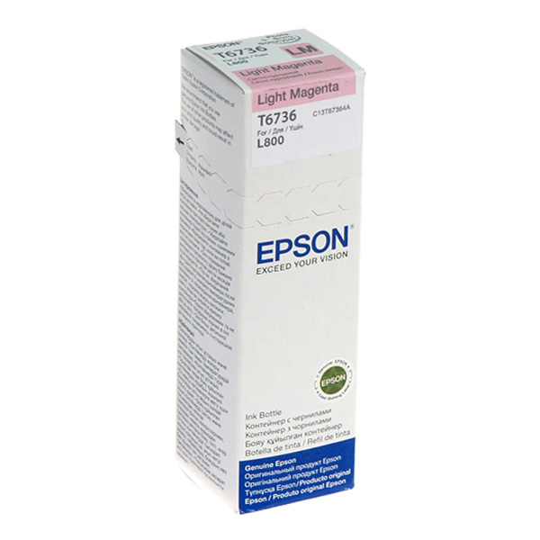

Эпсон 1410+снпч чернила Эпсон бумага lomond premium super glossy. agfa premium professional glossy. Проблема- в тенях идет какой то грязный пурпур нет чистого цвета на светлых волосах тоже какой то рыжий цвет которого нет на самом деле Задумываюсь о замене чернил (подозреваю что Эпсон левый) Прошу помощи.
Ничего удивительного в этом нет.
Никакая это не подделка. Просто необходимо индивидуальное профилирование Вашей системы печати принтер 1410 + чернила Л800 + бумага Ломонд. И все будет супер.

shaman-147, вы сделали правильный выбор залив в ваш аппарат чернила от от L800, их также льют и в Т50, так как приемлемая цена и неплохое в результате качество получается отпечатков. Что касается цветопередачи, то вы абсолютно правы,на отпечатках наблюдается уход в "холодный" тон. Многие делают профилирование, но можно также подправить цвет в драйвере. Для калибровки необходимо будет приобрести колибратор, например X-Rite ColorMunki Photo или какой-нибудь другой.

У Вас судя по нижней надписи тоже есть 1410 какие чернила если не секрет?
А чего тут секретного - чернила на нём используются оригиналы для L800 и родные оригинальные картриджи ( так как печатаю не на продажу , а для себя родимого ) .
