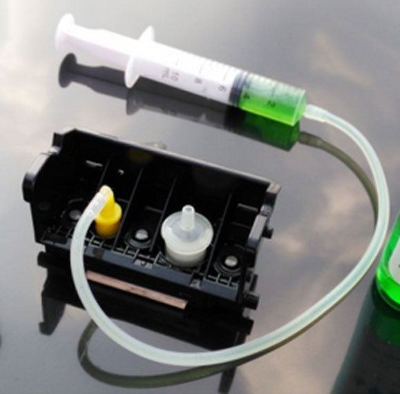

Akcyn, для промывки голов использую вот такое устройство
Промывочные жидкости использую свои и от OCP.
OCP CRS, Concentrated Rinse Solution - концентрат жидкости RSL мне нравится тем что можно дозировать интенсивность промывки, развожу горячей дистиллированной водой.
ВURSTEN PDK тоже имеется, но используется в крайне тяжелых случаях.

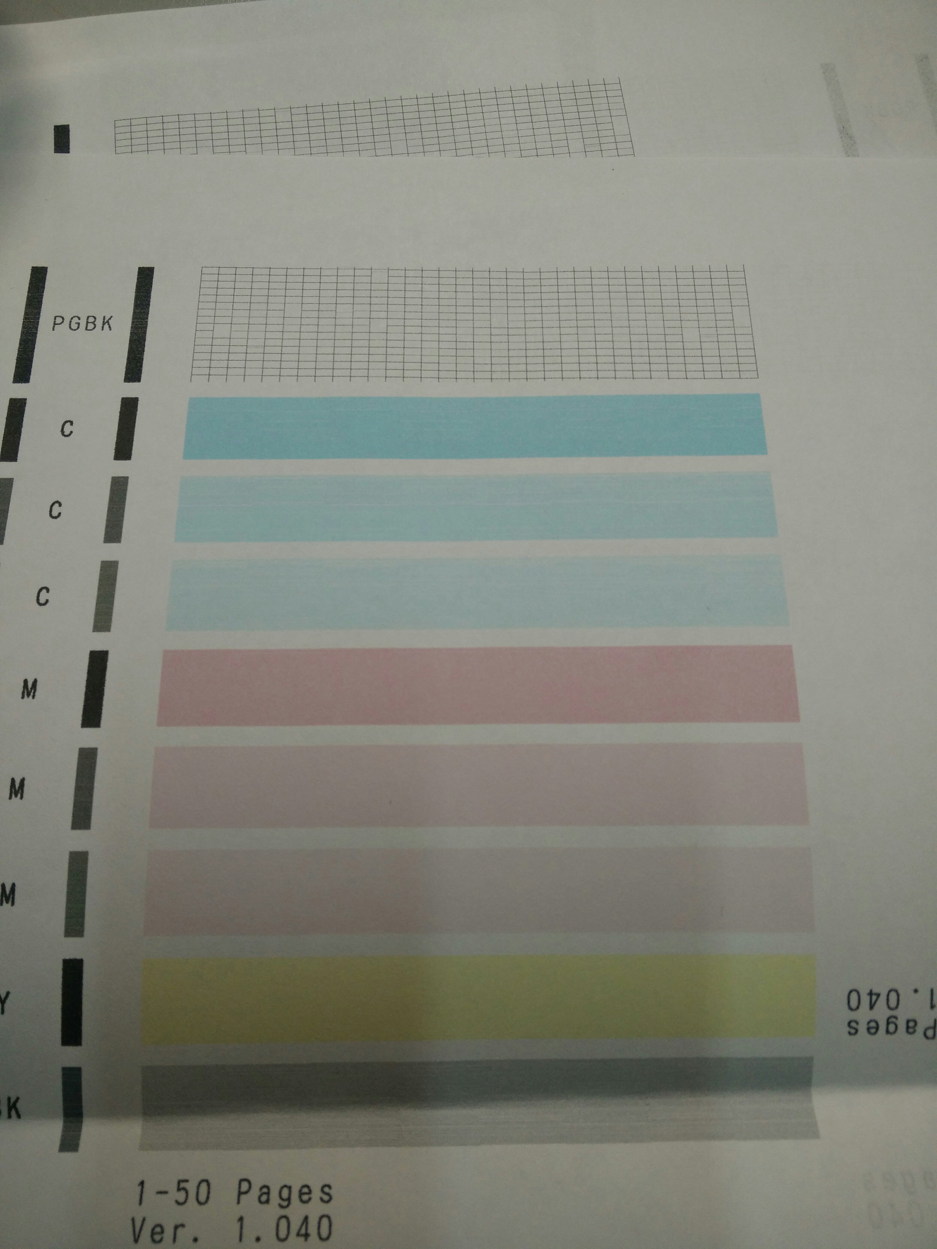

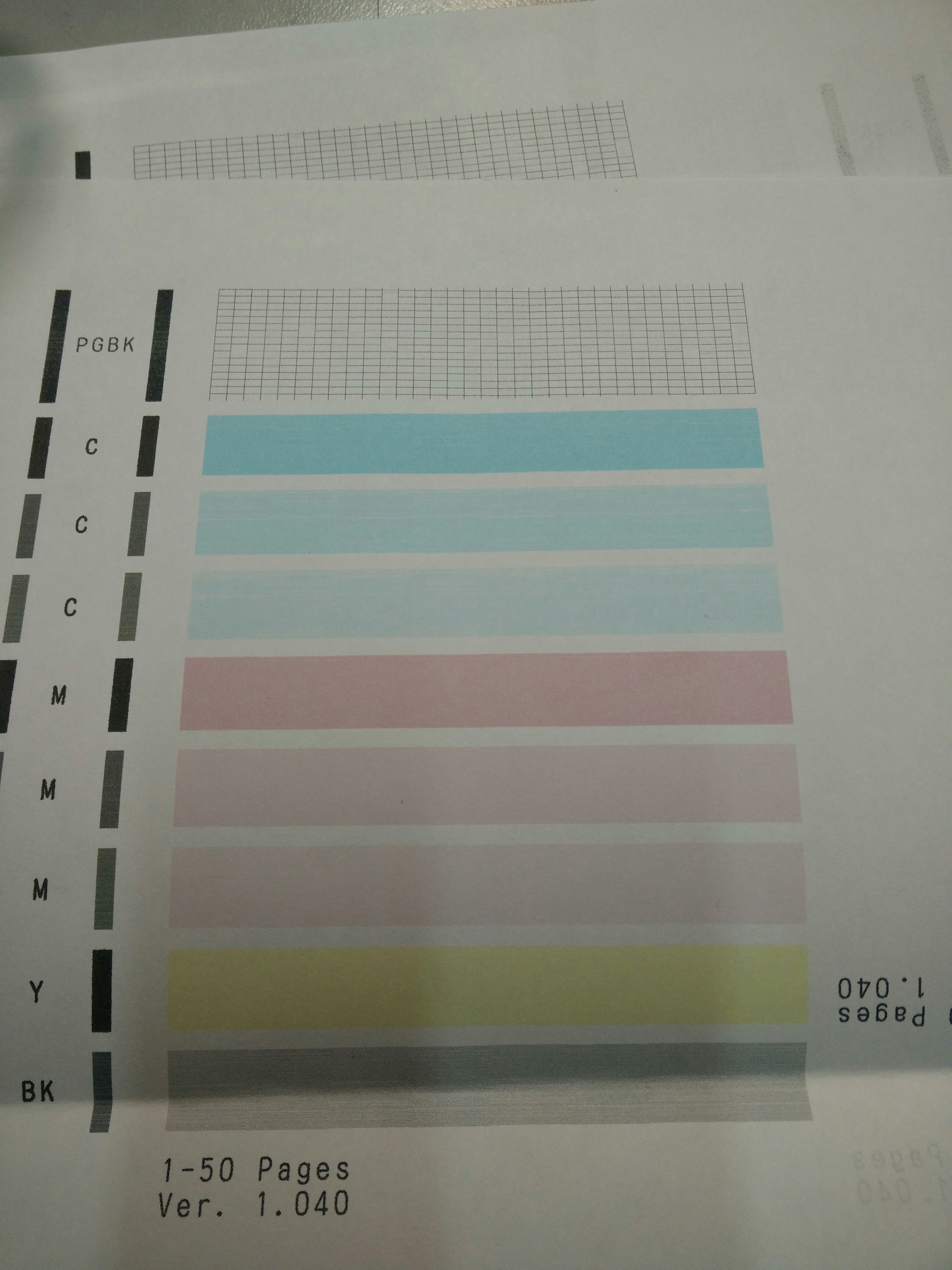

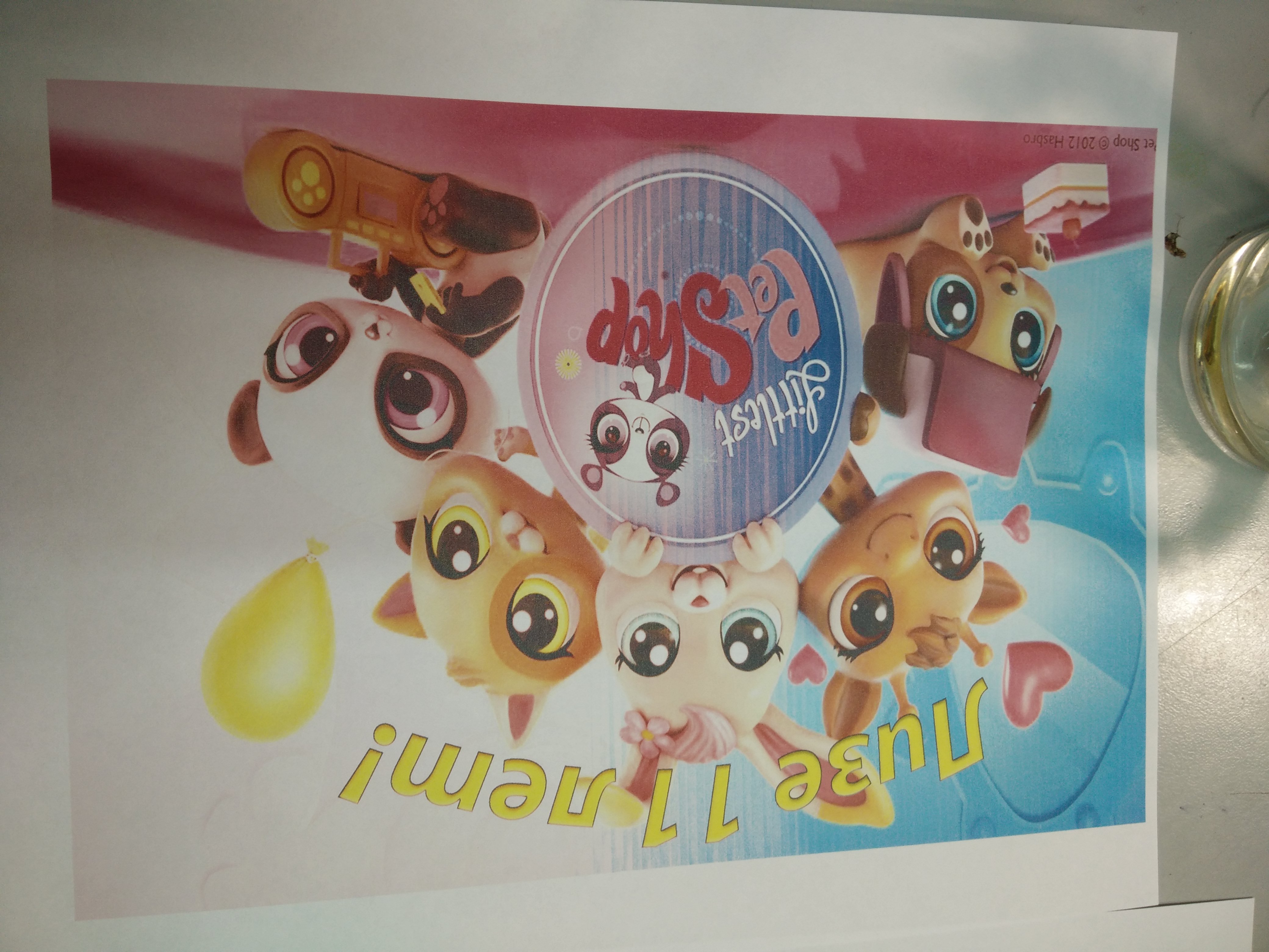

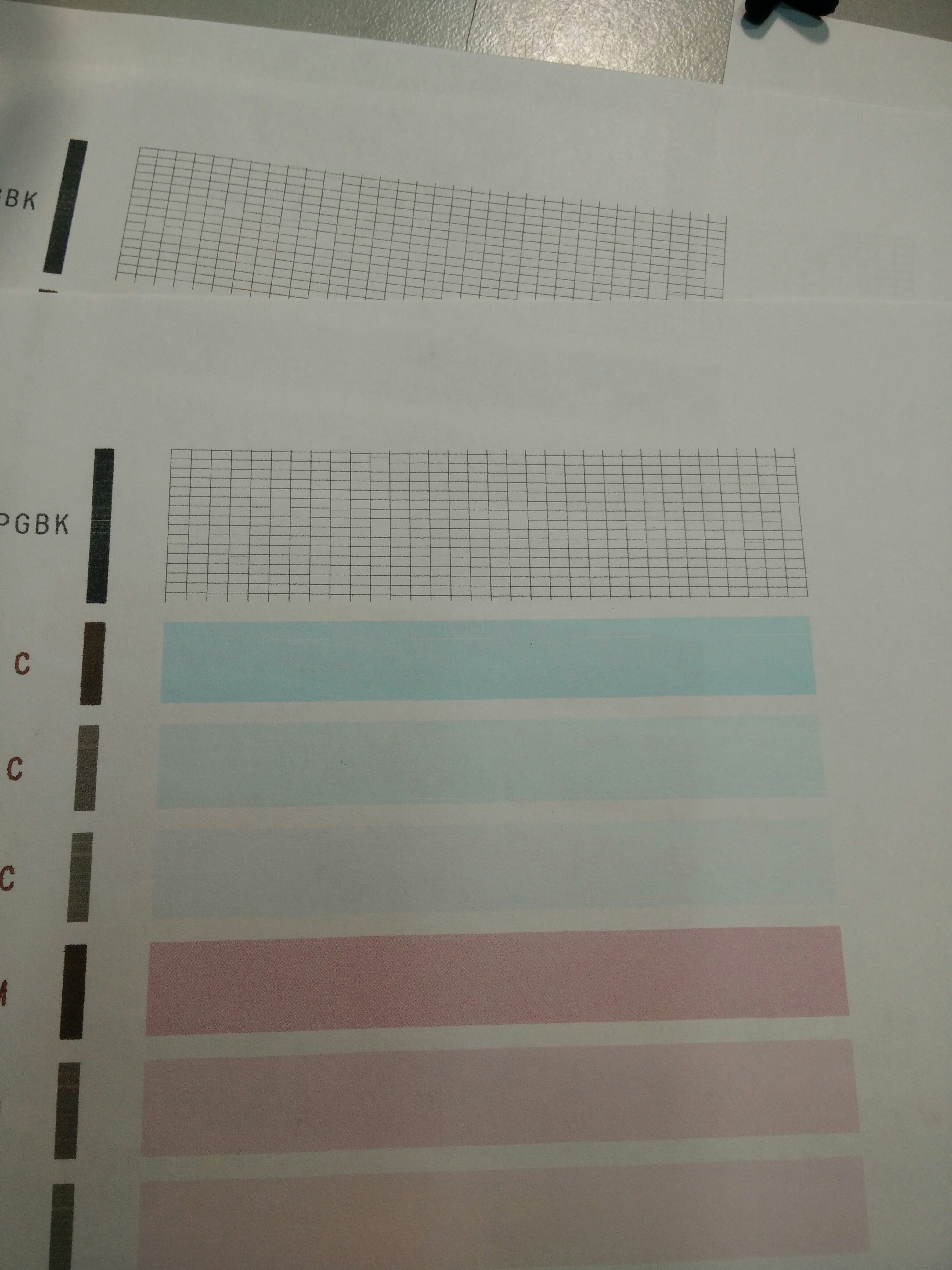

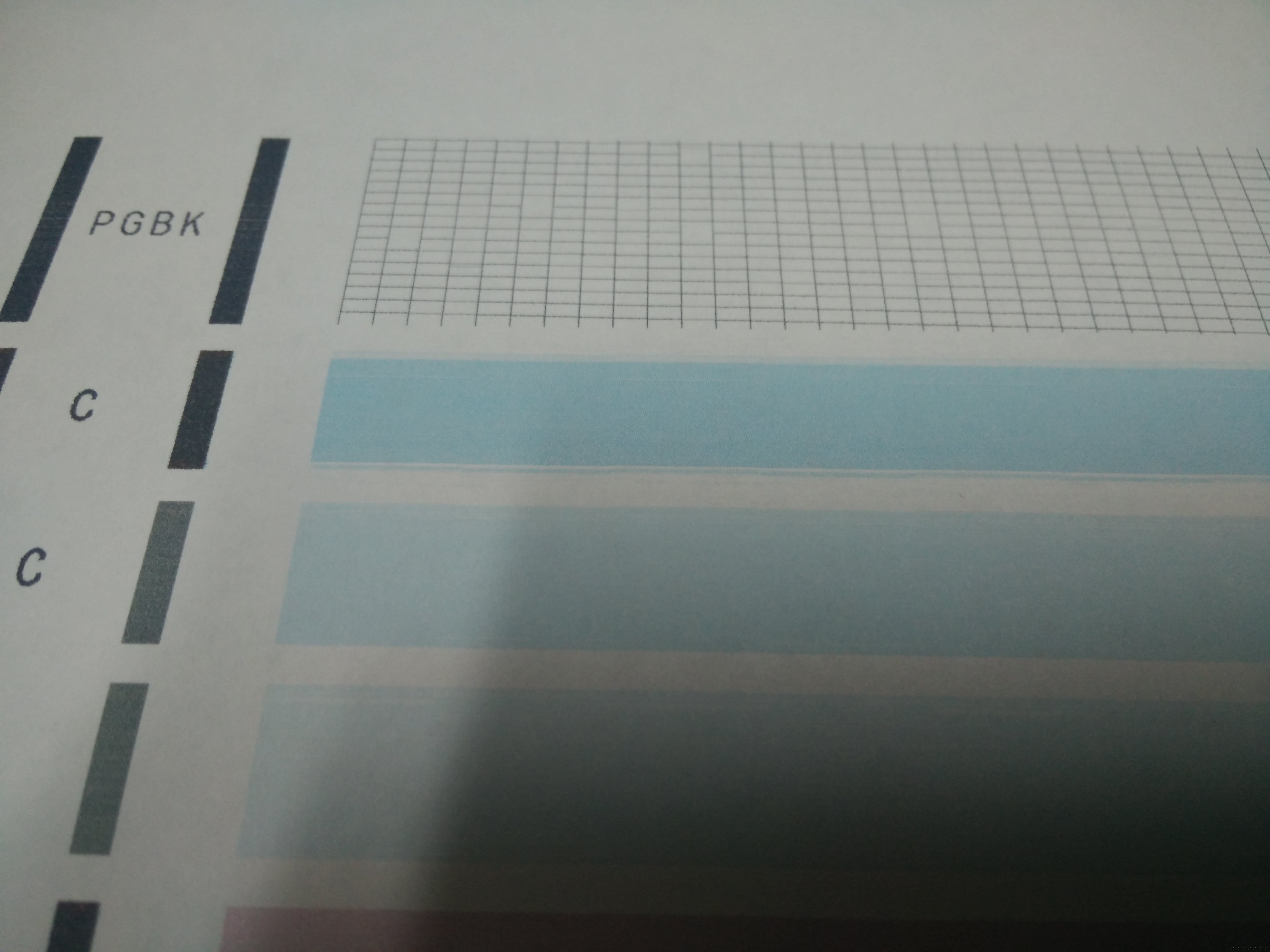

Дабы не плодить темы пишу тут. Принесли принтер canon ix6840. Тест печати показал почти полное отсутствие циана и полосы на черном(большом) Промыл душем, чувствовалось давление со сторони циана(намного большее, чем у остальных цветов). Промыл сначала дистиллятом, потом InkTek MCS-01LDP,, вымыл дистиллятом. А вот результат... Циан стал намного светлее, при печати изображений он начинает полосить и пропадает совсем. Что посоветуете?
Тесты печати и изображение
Судя по количеству отпечатанных страниц, была такая короткая жизнь этого принтера:
закончились оригиналы, человек заправил чем-то не очень, принтер полосил, он его бросил засыхать. Теперь принес Вам.
То, что голубой теперь светлее, не удивительно, так как, возможно, 1) Вы не всю воду удалили из картриджа, чернила разбавились или 2) изначально Вы видели цвет смеси с оригиналом, а теперь родной цвет этих чернил.
| Сообщение #7 Отправлено 02 февраля 2016 - 14:18
что указаны в 1 сообщении.
Так это какой-то универсальный набор чернил, без строгого назначения?
Черный водорастворимый. Зачем там намешано желтых красителей в составе - не очень понятно.
Если только с пигментом оригинальным эти чернила не очень дружат, то это и есть проблема промывки.
А по голубому не очень понятно, какой из вариантов ближе к правде. Вы не четко ответили. Или ..
Что посоветуете?
Обычно для того, чтобы винить чернила в том, что полосит и пропадает, мы ставим другой картридж с другими чернилами. И тогда понятно - не домыт канал или чернила такие.

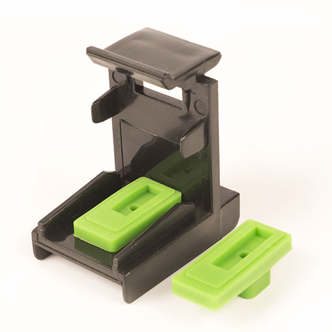

SCORPIC, Есть вопрос,а приспособы для промывки ПГ Canon 4840,7240(резинки) откуда корни растут?
