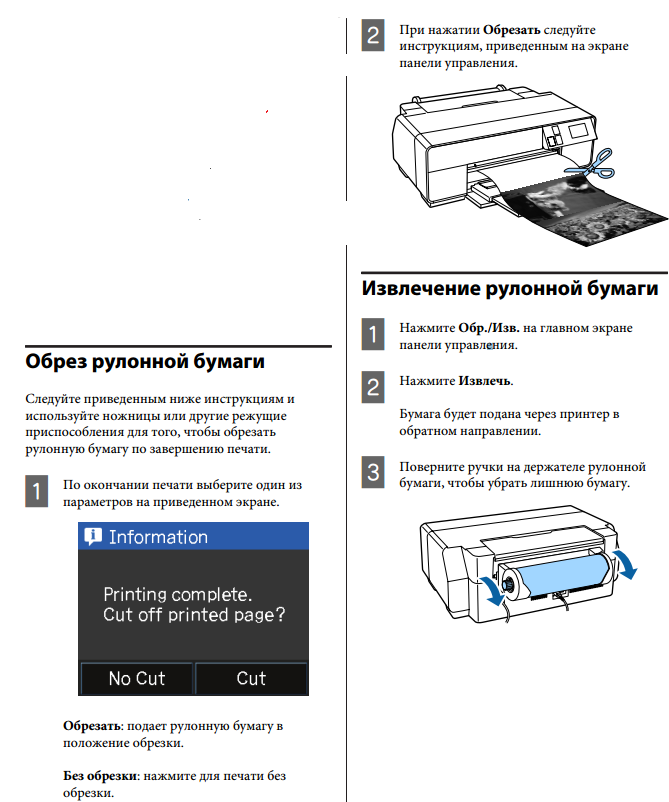

Добрый день!
Нужна помощь владельцев линеек принтеров R2000, 3000, P600 и т.д, где есть рулонная подача, но нет автоматического резака.
К, сожалению, не имею доступа к этим принтерам, но нужно знать одну штуку, которую с мануала не почерпнешь.
Подскажите, как выглядит алгоритм печати и ручного отрезания рулонной бумаги?
После того как принтер распечатал, например, 1 метр баннера. Написал мне "Печать закончена. Отрезать распечатанную страницу?" Я ему- да, ок.
Вот теперь самое главное:
1. На сколько сантиметров вылезет чистая бумага для того чтобы я мог отрезать мой баннер?
2. Что будет с этим лишнем куском, оставшимся после отрезания бумаги, если я сразу захочу напечатать второй баннер?
Спасибо!
p.s. во вложении скрин с инструкции. Правда к P600, но там также, как и на R2000-R3000.
Обрезка руллоной бумаги
| Сообщение #3 Отправлено 22 января 2016 - 15:19
Спасибо, все-таки добротные раньше мануалы делали. Цитата:
Делаем вывод, что бумага возвращается обратно по кнопке "М".
Однако, для меня важно понимать на сколько сантиметров она вылазит для обрезания?
Для продолжения печати на рулонной бумаге:
Снова нажмите на кнопку M для возврата конца рулона в положение печати.
