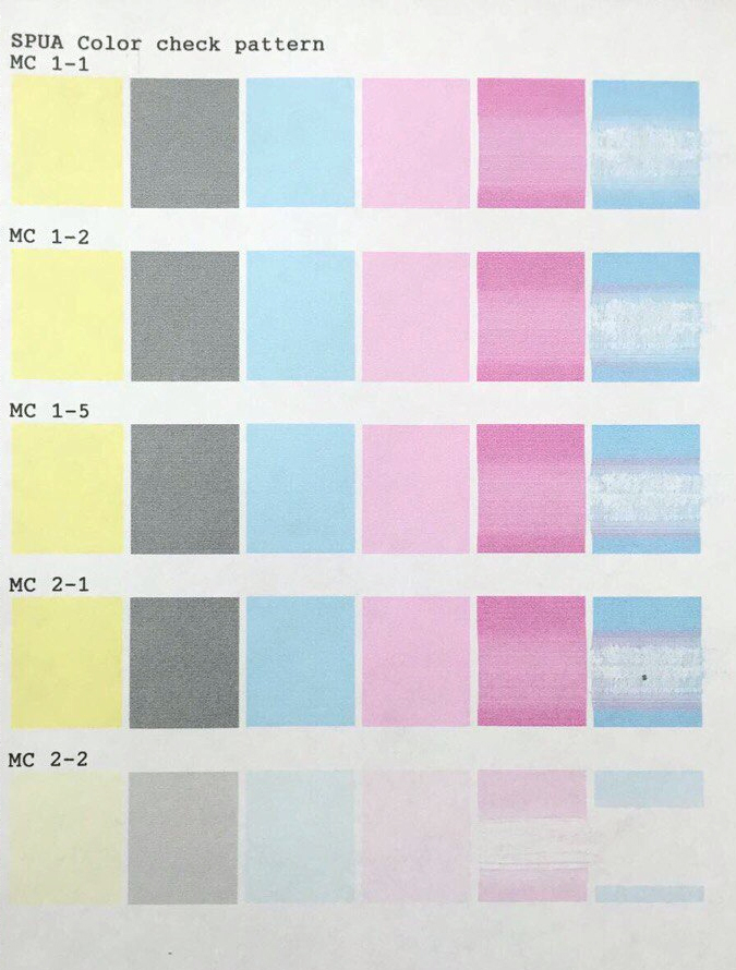

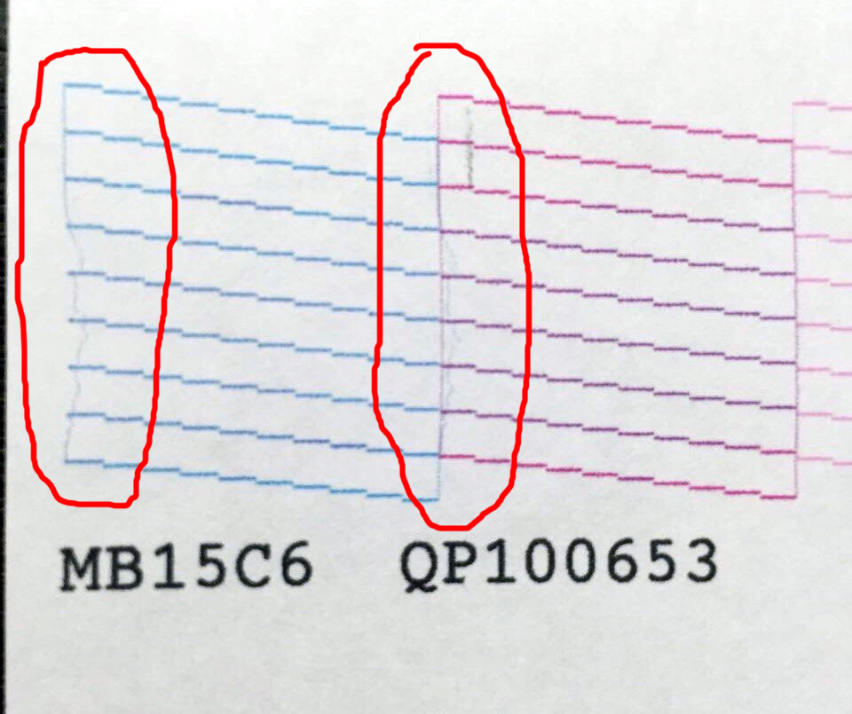

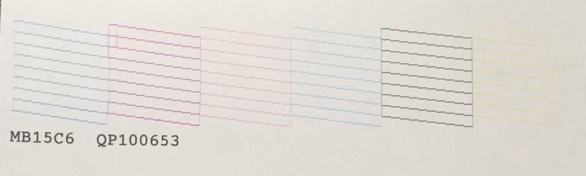

Прошу помощи! Абсолютно новый принтер L800, при печати полосит, тест дюз печатаем полностью, но криво по вертикали, см. фото.
к тому же постоянно "мочится" в каппу очень сильно, что при печате теста дюз половину цветов черным цветом.
дайте хоть какие советы)

по поводу принтера это разгерметизация.с моим такая же фигня была.в итоге открыл его промыл промывкой голову.струйки с голубого выходят и с пурпурного а с пурпурного из голубого.вот.щас купил новый проблем таких нет.видимо купил из старой партии L800 где много было браков с головой.
