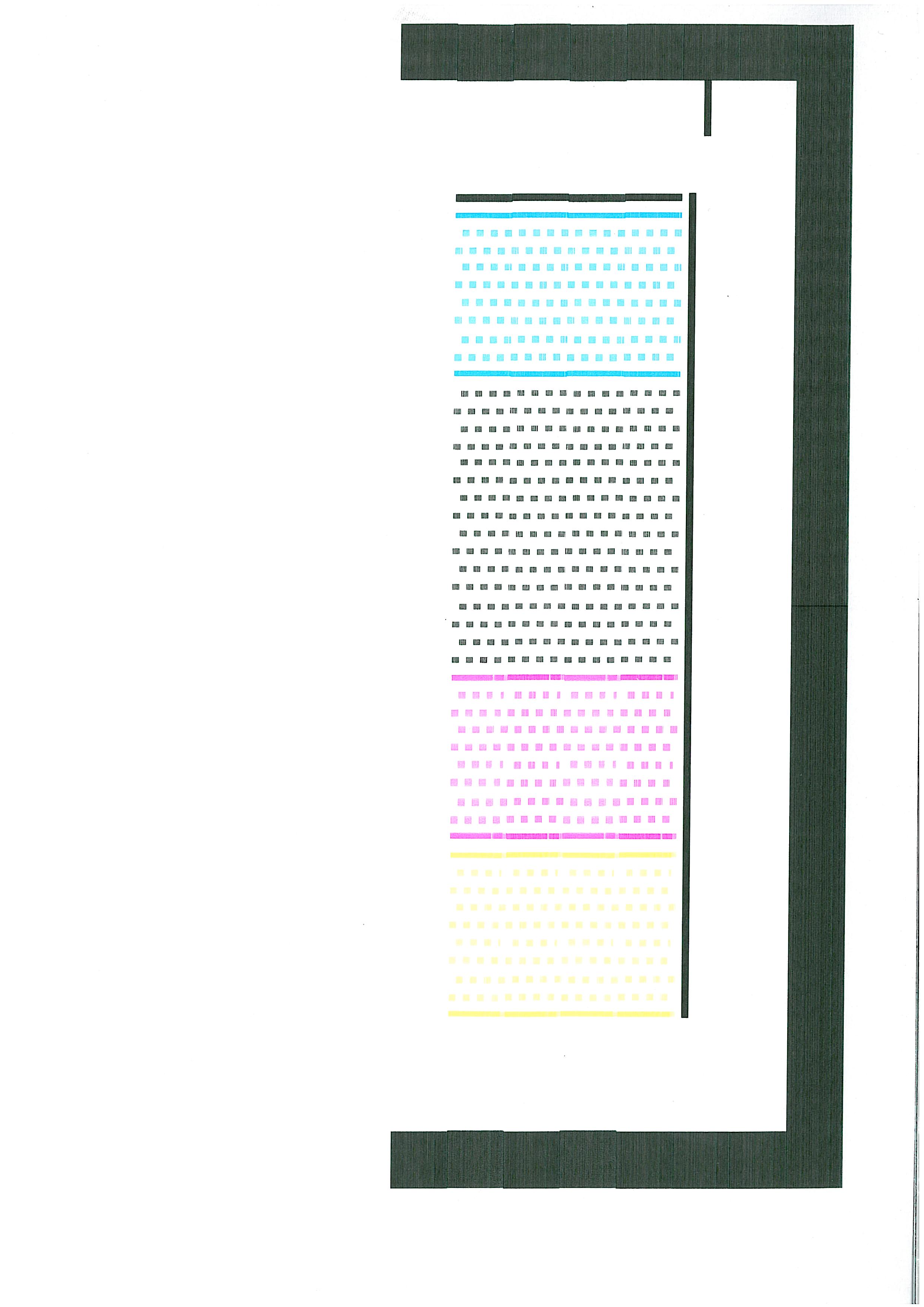

Добрый день всем ))) Беда с hp 500 ps. Ругается, то надо сделать выравнивание головок. Запускаю выравнивание, печатает квадраты (они печатуются не полностью, как полосит вроде) потом пытается считать их глазом, ездит по черной полоске, когда переходит на цветные квадратики - сразу уезжает в парковку, и просит вставить бумагу для выравнивания. И так без конца. Беда с желтой головой. При печати полосит почти всеми цветами (в норм качестве). Пожно ли как-то из сервисного меню (или как-то по другому) сделать прочистку голов. Думаю что не читает из-за того что квадратики не полностью пропечатаны. Заранее спасибо за ответы.

У вас точно одна из головок плохо печатает, или у нее истек срок годности, поэтому выравнивание не проходит до конца. Так как головки на принтер не дорогие, имеет смысл купить новые. Если разобрать головку, то промыть в принципе тоже можно.

Вот так печатает. Как промыть головки ? Дайте ссылку плз. Есть еще одна желтая - но пролежала года полтора в завязанном пакетике.
