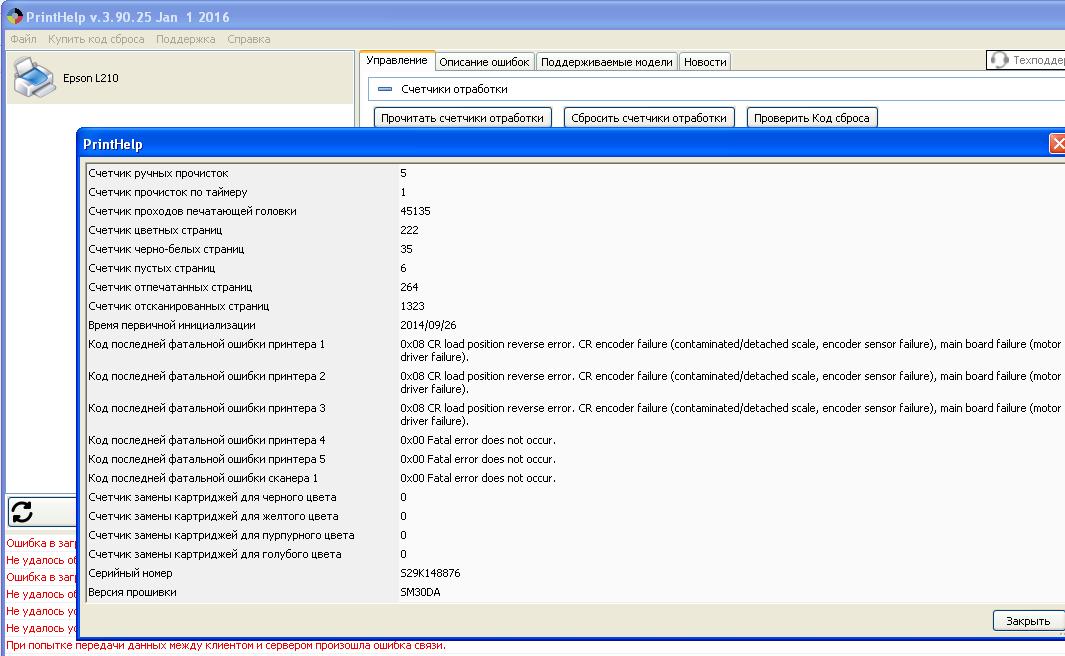

gwkirk, через PinrHelp сюда ОТЧЕТ .
| Сообщение #3 Отправлено 21 января 2016 - 10:32
gwkirk, да в отчете PinrHelp будут видны ошибки, там уже можно будет что-то сказать точнее. Так что ждемс...
| Сообщение #4 Отправлено 27 января 2016 - 12:40
Отчет из PrintHelp пишет код последней фатальной ошибки 0х08 CR load position reverse error. CR encoder failure.

Эта ошибка ни о чем не говорит, принтер либо захват бумаги неправильно делает (не дотягивает лист), либо бумагу не видит.
| Сообщение #7 Отправлено 28 января 2016 - 09:14
gwkirk, проверить необходимо прежде всего датчик ленты энкодера на наличие загрязнений.
