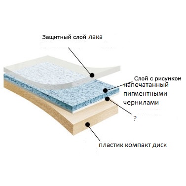

Очень нужна помощь,нужно сделать сендвич:)есть принтер epson r220 надо напечатать на cd диске со своим покрытием на диске, то есть чистую болванку покрываем белой грунтовкой, каким то слоем ,печатаем пигментными чернилами,покрываем лаком. может есть другие варианты печати пигментными чернилами на твердых поверхностях? P.s знаю есть в продаже специальные диски для печати и клей пва,нужно свое покрытие
  • Прикрепленное изображение: 1417866999-73811.jpg

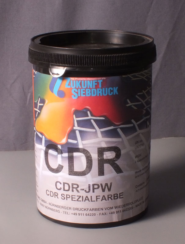

Более детально опишите проблему. Почему нельзя взять готовый PrinTable диск с поверхностью, предназначенной для печати струйным принтером? В зависимости от этого нужны будут какие то коррекции в технологии.
Вообще то есть такой PrinTable лак, он используется для нанесения на поверхность диска с дальнейшим уф отверждением. Но имея этот лак - это ещё не решение проблемы.
Прикрепленное изображение: DSCF4305-web.jpg
А также есть отработанный вариант защиты запечатанной поверхности (только ни в коем случае не пигментными чернилами) уф лаками. Например вот этот: http://reseters.ru/...showtopic=31250

надо напечатать бейджики на пластике ,принтер только такой.может есть специальный праймер для пигментных чернил,в общем нужна подложка на которую хорошо лягут пигментные чернила. p.s уф принтер дорого.

тот лак что я вам показал, можно использовать без праймера (ну и праймер - это немножко НЕ ТО). Он имеет прекрасную адгезию к PVC. Только всё равно понадобится какая то технология (скорее всего шелкотрафарет) для нанесения слоя 30-50 микрон. А лучше два слоя. Потом печать, потом защитный слой лака, желательно тоже уф, слой может быть от 10 микрон.
Но китайские заготовки не требуют защитного покрытия....там всё уже есть.
