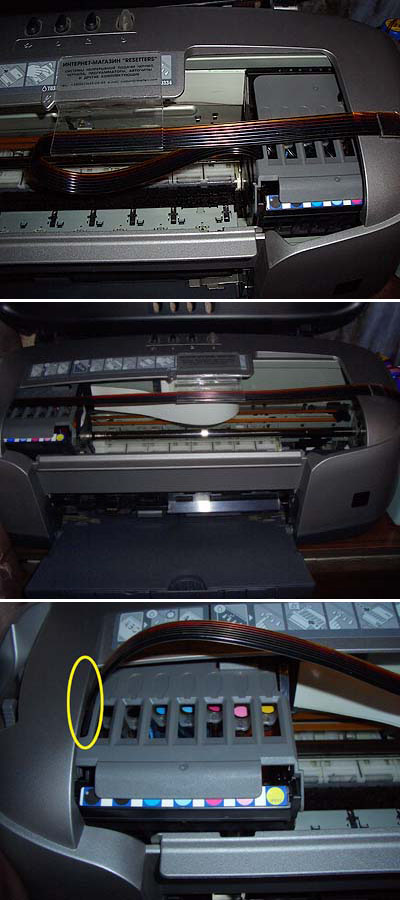

Можешь выложить фотки с открытой крышкой принтера и установленной СНПЧ?
Может где ошибочка и закралась, Х.З. :-X Шлейф, к примеру, петля большая, и цепляет за лоток, или еще чего :-X

| Сообщение #5 Отправлено 19 мая 2006 - 09:20
Чернильный шлейф, случаем, не по электрическому уложен? ;)
Если да - то лучше переставить. Часто в таком случае чернильный шлейф цепляется за раму в месте выхода из каретки. При печати на бумаге - проблем не видно, а вот когда каретка приподнимается выше (для работы с лотком CD) - шлейф и начинает цеплять.

| Сообщение #6 Отправлено 20 мая 2006 - 14:39
Вот снимки. На нижнем отметил желтым цветом место (в этом месте шлейф цепляет за корпус при движении каретки в крайне левое положение)
Что-нибудь не так?
Что-нибудь не так?

| Сообщение #7 Отправлено 20 мая 2006 - 15:43
Да, возможно это и является основной причиной отказа печатать на CD, с вероятностью 70% ИМХО.
Ведь, как сказал DNK, при печати на CD каретка приподымается (оно и понятно - носитель толще чем бумага) и шлейф мешает свободному движению.
Попробуй снять крышку над капсулами, она по идее, никакой роли, кроме эстетической, не играет. Но освободит дополнительное место для шлейфа. А планочку крепления шлейфа приклей внутри каретки.
И мне кажется, его нужно немножко подтянуть, т.е. отвести вручную каретку влево до упора, и натянуть шлейф, затем проверить натяжку при правом положении каретки.
Можно немного сместить крепление, то которое по центру, вправо.
Желательно делать это при вставленном лотке CD и выключенном принтере.
Не забудь сообщить о результатах.
