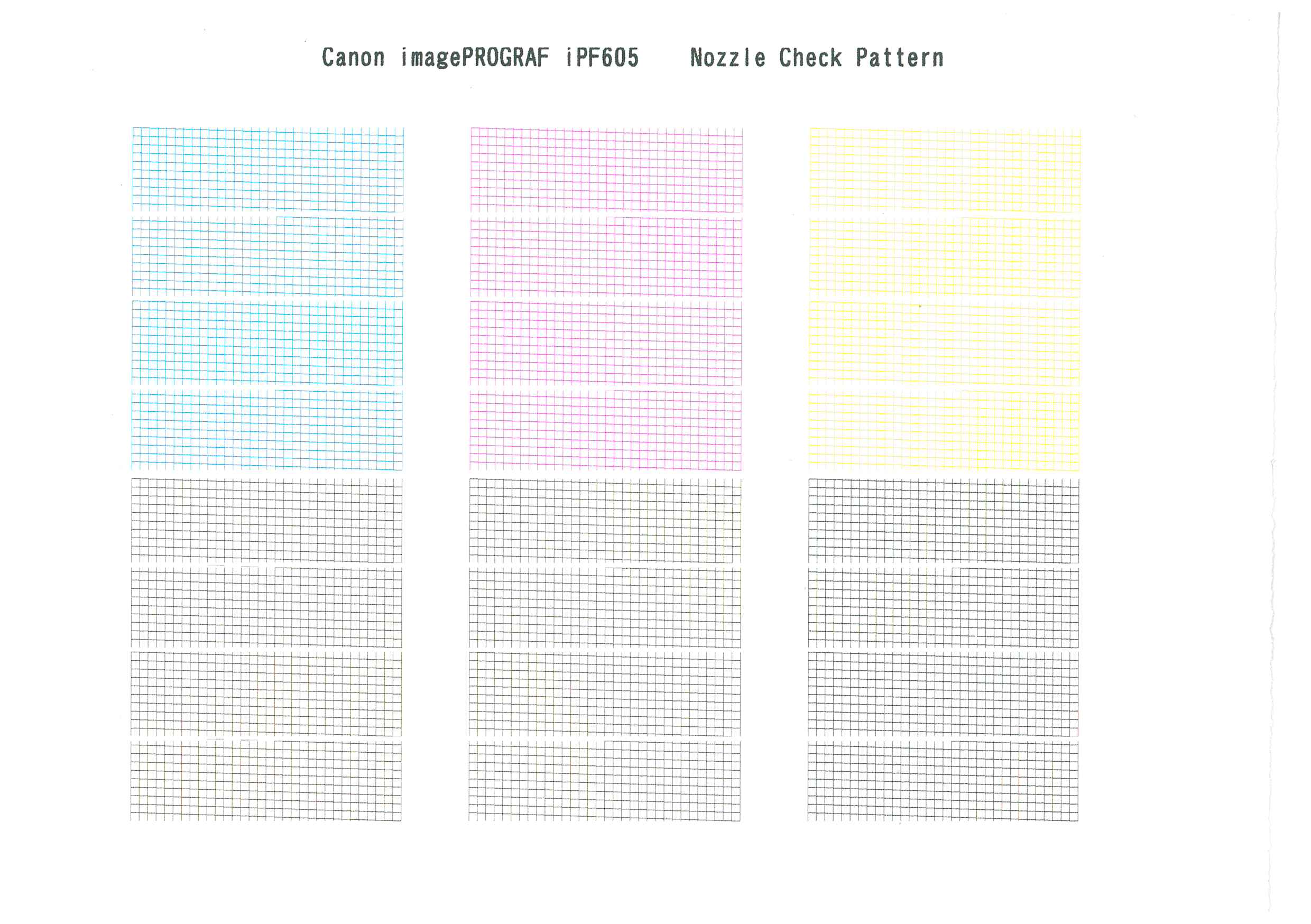

Через год неактивного использования Canon IPF 605 стал печатать белые полосы шириной 1 мм через каждые 2,5 см по всему листу, все процедуры по очистке головки А и В, прочистка сопел не помогли. Пользовались очень редко, включался к сожалению реже 1 раза в месяц, в общей сложности за все время напечатали не более 100 листов, хотя уже успели поменять комплект картриджей.Картриджи оригинальные.С чем связана данная проблема, чем она грозит и как её исправить?
Лечится заменой ПГ. А как печатает в фото в высоком качестве? Обычно с десяток пропущенных дюз никак не отражается на печати.
| Сообщение #3 Отправлено 19 января 2016 - 19:39
Kostya_23, такое чувство , что снизу ПГ что-то прилипло .
Попробуйте вывести ПГ в позицию замены , снять ПГ и посмотреть снизу на сопла .
Может там волосок прилип ... Или чему подобное .
