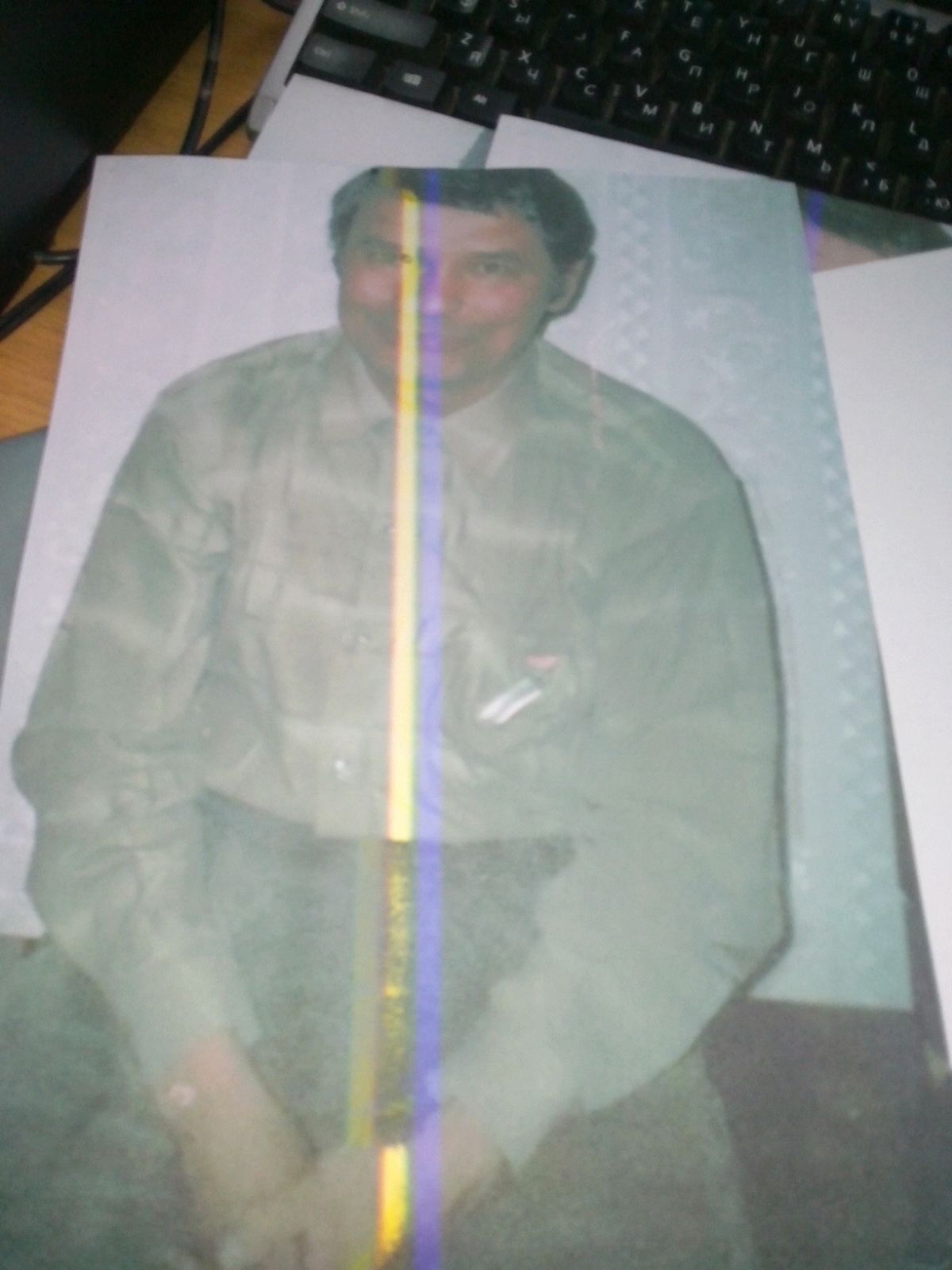

Добрый день. Принтер Эпсон PX660. Стоит СНПЧ, краска инкмейт, чернила свежие.тесты дюз нормальные.Печатал нормально но вдруг вылезли вот такие 2 полосы и теперь печатает только с ними. С чего начать поиски?

Интересный случай...
Полос явно больше, чем 2.

Покажите тест дюз непосредственно перед печатью и тот, что, будучи поставленным в очередь печати, получен сразу после такой дефектной фотографии.
Кстати, с какими настройками напечатано? На простой бумаге?
|    Сообщение #3 Отправлено 18 января 2016 - 12:10   pepsiman
ленту позиционирования смотрите, возможно там капля чернил

|    Сообщение #5 Отправлено 18 января 2016 - 13:37   WWM
rezonator,
Сделайте, как советует pepsiman, удалите загрязнение, если оно там имеется.
Может, все пройдет.

|    Сообщение #6 Отправлено 19 января 2016 - 08:38   Pavel Sapa
rezonator, обычно светлые полосы говорят о неправильном типе фотобумаги, но это не ваш случай. Скорее всего действительно грязь на энкодере. Протрите влажной салфеткой только аккуратно.
|    Сообщение #7 Отправлено 20 января 2016 - 10:24   rezonator
Добрый день.Да спасибо всем, это была грязь которую не так легко было заметить, пришлось принтер разбирать, перетерся шлейф и брызгал чернилами на корпус принтера с правой стороны а оттуда чернила стекали на шестерни ну а те в своё время заляпали весь диск. но самое интересное что заметно это стало только после того как снял верхнюю часть принтера и еще одна вещь я пол часа искал откуда взялись чернила на шлейфе всего лишь тоненькая полосочка как будто маркером нарисовали я пока шлейф мять не стал не увидел что оттуда просачивается

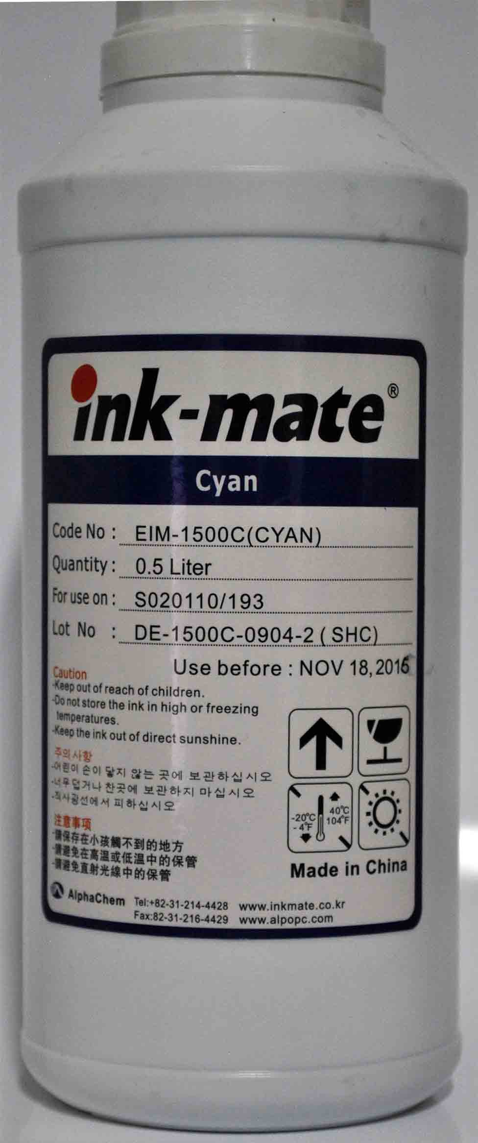

|    Сообщение #8 Отправлено 20 января 2016 - 11:05   rezonator
Прикрепленное изображение: 20160120_142726.jpgвот такая у нас краска
|    Сообщение #9 Отправлено 22 января 2016 - 13:50   Pavel Sapa
rezonator, Это Инк-мэйт корейская краска? Сколько такая у вас стоит?
|    Сообщение #10 Отправлено 26 января 2016 - 07:25   rezonator
Pavel Sapa, 0,5литра 1900 тенге а 100мл. 650 тенге
Pavel Sapa, есть и по лучше 0.5 литра 3200 тенге
Pavel Sapa, вся это краска произведена в Китае :girl_devil: просто для Кореи наклейку лепят изготовлено в Корее а завод один. Точно так же как бумага Ломонд: Россия а завод по её производству в Китае. Мы с Китаем на прямую работаем :unsure:

|    Сообщение #13 Отправлено 28 января 2016 - 10:27   WWM
Просмотр сообщенияrezonator сказал:
произведена в Китае :closedeyes: просто для Кореи наклейку лепят изготовлено в Корее а завод один.
получается подделка под инкмейт, так как есть завод в Корее, который выпускает чернила и не только.

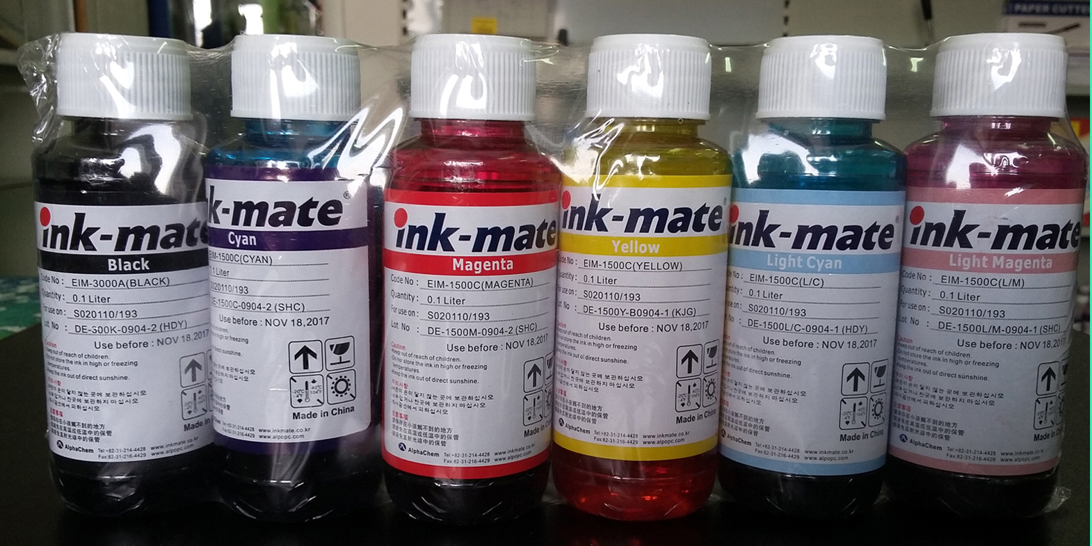

|    Сообщение #14 Отправлено 28 января 2016 - 10:36   pepsiman
Я покупал в Китае и корейский и китайский инкмейт, все по честному, написано где произведено, только ценник разный

|    Сообщение #18 Отправлено 01 февраля 2016 - 16:16   pepsiman
Просмотр сообщенияPavel Sapa сказал:
pepsiman, действительно интересно узнать разницу между китайцами и корейцами, посвятите.
  • Прикрепленное изображение: DSC_0375.JPG
|    Сообщение #19 Отправлено 03 февраля 2016 - 06:23   rezonator
pepsiman,это чисто китайские чернила, причем еще и подделка самих китайцев :biggrin:
они умеют подделывать себя причем тут же через дорогу чтоб название улицы было одинаковое и одно место выезда
|    Сообщение #20 Отправлено 03 февраля 2016 - 06:59   pepsiman
