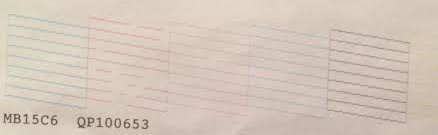

После транспортировки забыли открыть подачу краски - в итоге отпечатались 10 фото идеально и дальше пошли полосы.
Подсосал шприцем краску во все демпферы, прочистил, на проверке дюз все цвета, кроме темно красного, идеально.
Дальше делал много обычных прочисток и несколько усиленных - на проверке дюз у темно красного добавилось три черточки и все. Что с дюзами могло случится и что делать?

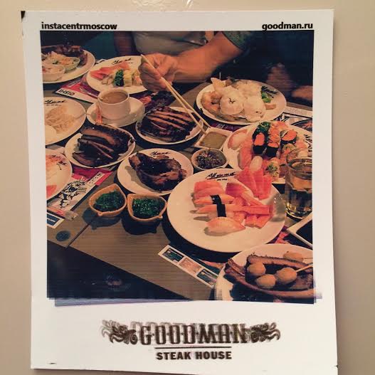

Сделал калибровку ПГ, калибровка прошла хорошо, но после нее поплыла нижняя часть фотографий при печати.
Почему такое смещение на фото появилась после калибровки?

Если прочистки не помогают, демпферы проверьте (проблемный канал), может в них дело, насколько заполнены, есть ли воздух. Может придется отмачивать ПГ в итоге.

Как вы делали калибровку?

Демпферы проверил и прокачал сразу после открытия подачи краски, они все были пустые. Потом повторно проверял темно-красный демпфер - с ним все хорошо.
Калибровку делал стандартными средствами - "Калибровка печатающей головки". Распечатался лист с квадратиками, выбрал квадраты, где отсутствуют видимые полосы и нажал ок.
На ночь на каппу, на которую паркуется ПГ, налил воды. Утром сделал обычную прочистку - на проверке дюз добавилось еще 3 черточки. То есть по логике там все-таки засохла краска во время печати при пустых демпферах.
ПГ я допустим отмочу, но смущает то, что начал криво печатать низ фотографий. С чем это связано, ума не приложу.

У вас завоздушилась ПГ, на ночь залейте ММ в капу, с прочистками не балуйтесь, пробъете каналы. И еще какого хрена делаете калибровку при плохотом состоянии дюз? Чё вы туда лезете??? И воду низзя наливать в капу, только промывка или ММ.

В итоге два раза где-то на 8 часов замачивал голову в чистящем средстве для стекол - половина дюз прочистилась, осталось около 10 забитых. Но на печати полосы полностью пропали, думаю со временем остальные дюзы восстановиться.
Кривая печать внизу фотографии, как оказалось, скорее всего связана с тем, что принтер стоял на картонной коробке. Фотографии я печатаю маленького размера, к концу снимка бумага просто смещалась по инерции, корпус немного ходил вправо влево (смешно конечно, но не очевидно)
